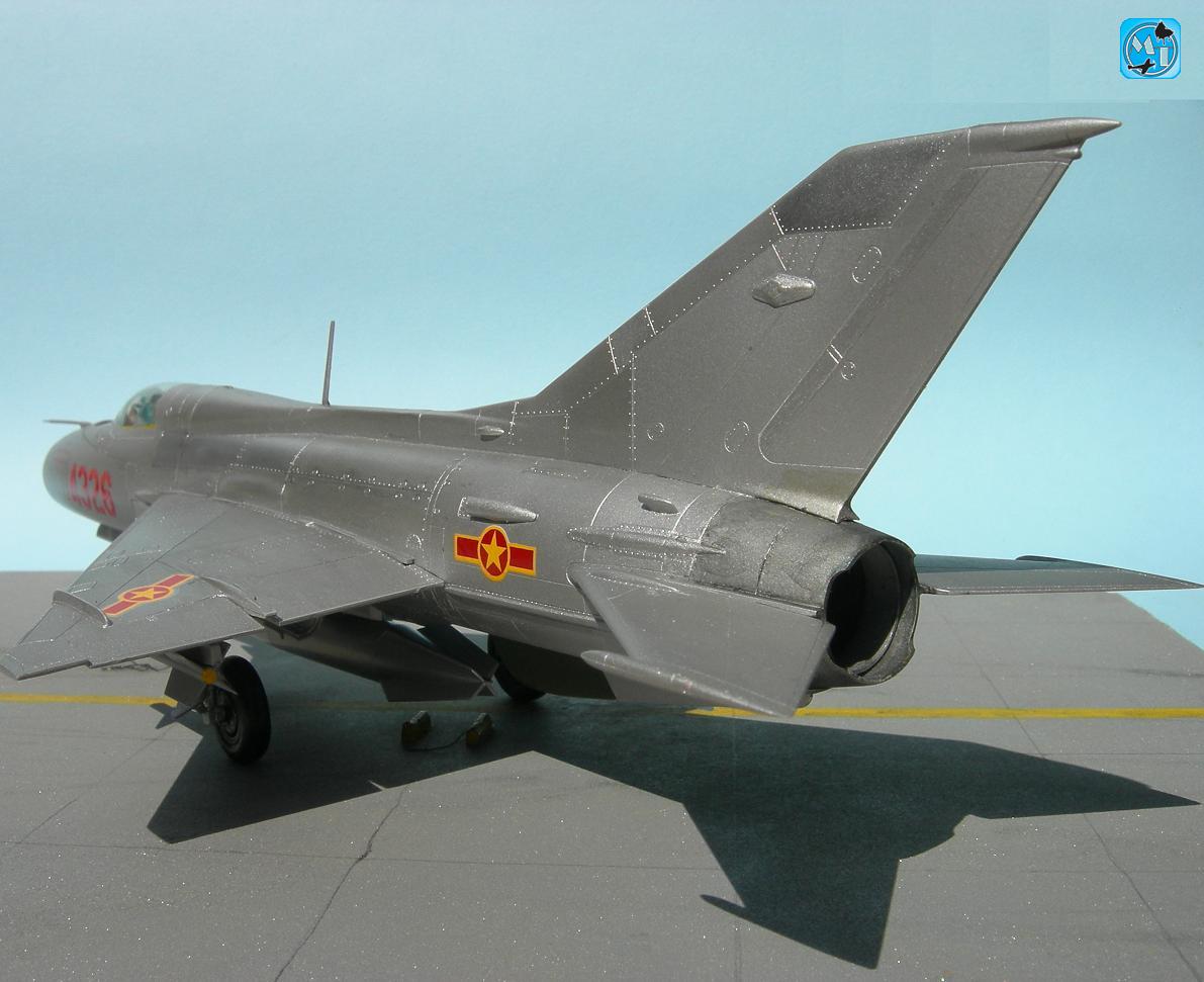

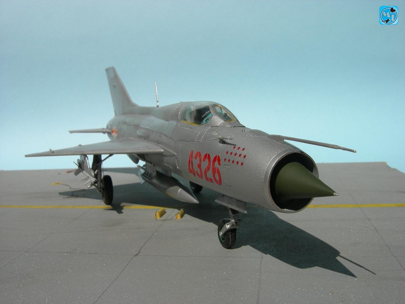

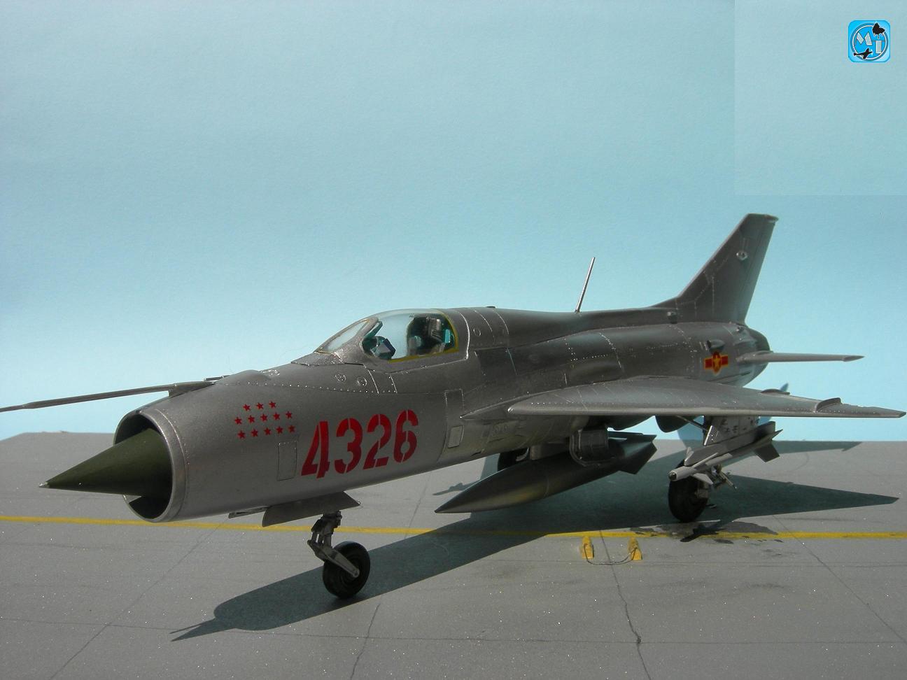

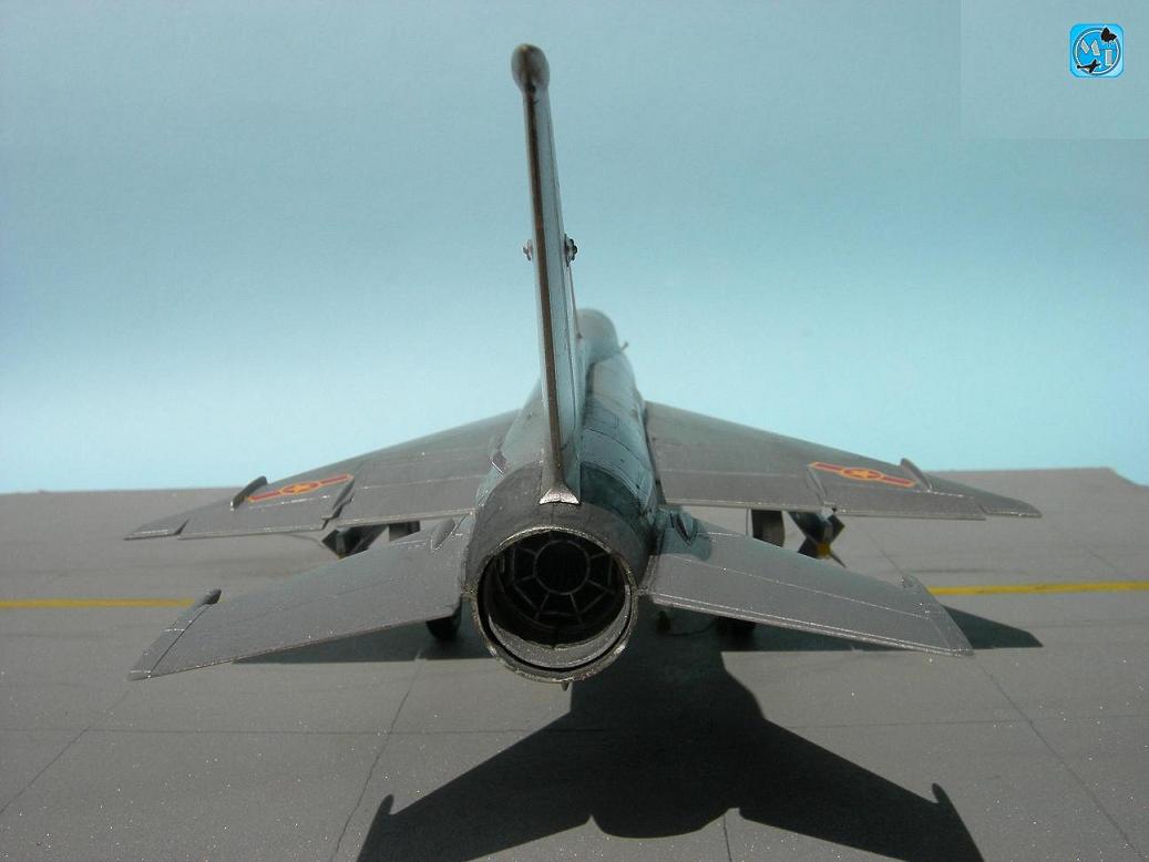

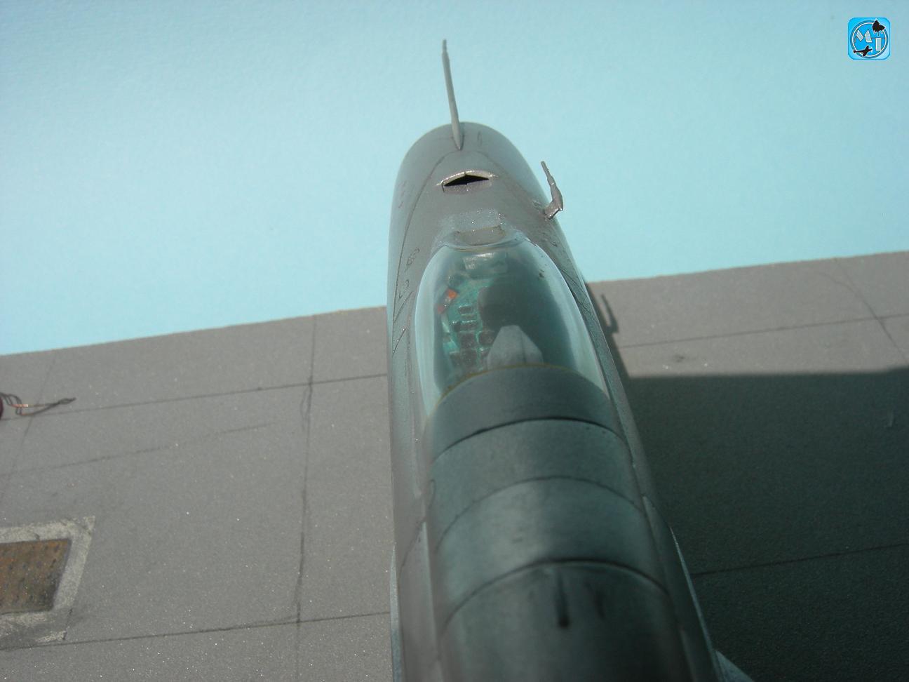

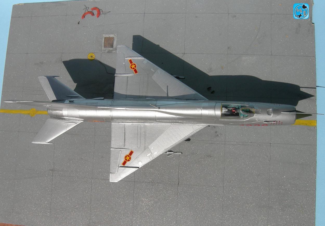

Amici ecco il mio Mig-21 Vietnam......
Descrizione: è il velivolo di Nguyen Van Cog Immagine
un asso dei cieli vietnamiti con a carico 13 abbattimenti.....questo aereo inizialmente era pilotato da Lê Thanh Đạo.
I mig-21 di diretta provenienza sovietica; presi in carico dalla VPA.F. nel 1966 e modificati per i climi caldi ed umidi tipici di quella regione asiatica.
la storia del pilota: --> http://www.wio.ru/korea/dz-v1en.htm filmato--> http://www.youtube.com/watch?v=1fnyah7Y ... r_embedded

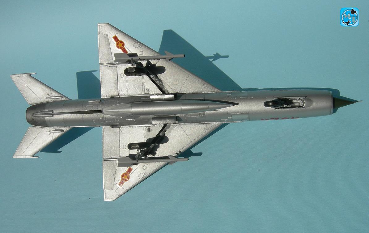

il velivolo in questione è in natural metal ma gli ho dato quattro tonalità di argento e vari tipi di lucidature, per realizzare le differenti pannellature.
questa è la sua realizzazione--> https://www.modelingtime.com/forum/viewt ... 237&t=6050
BUONA VISIONE :P
Immagine ImmagineImmagineImmagineImmagineImmagineImmagineImmagineImmagineImmagineImmagineImmagineImmagineImmagineImmagineImmagineImmagine

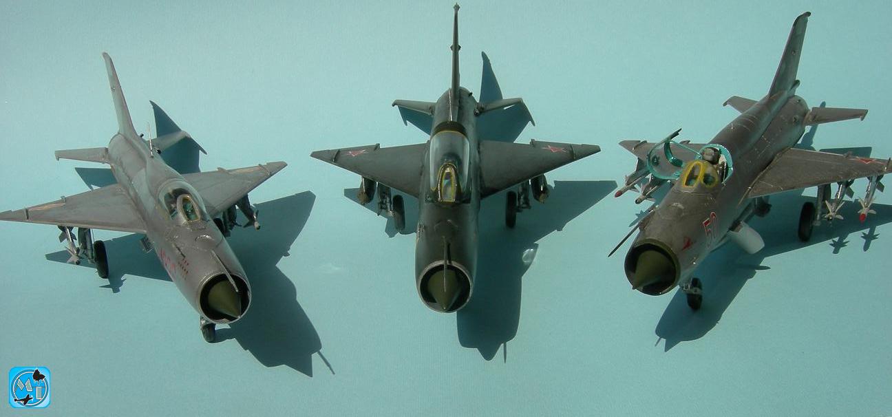

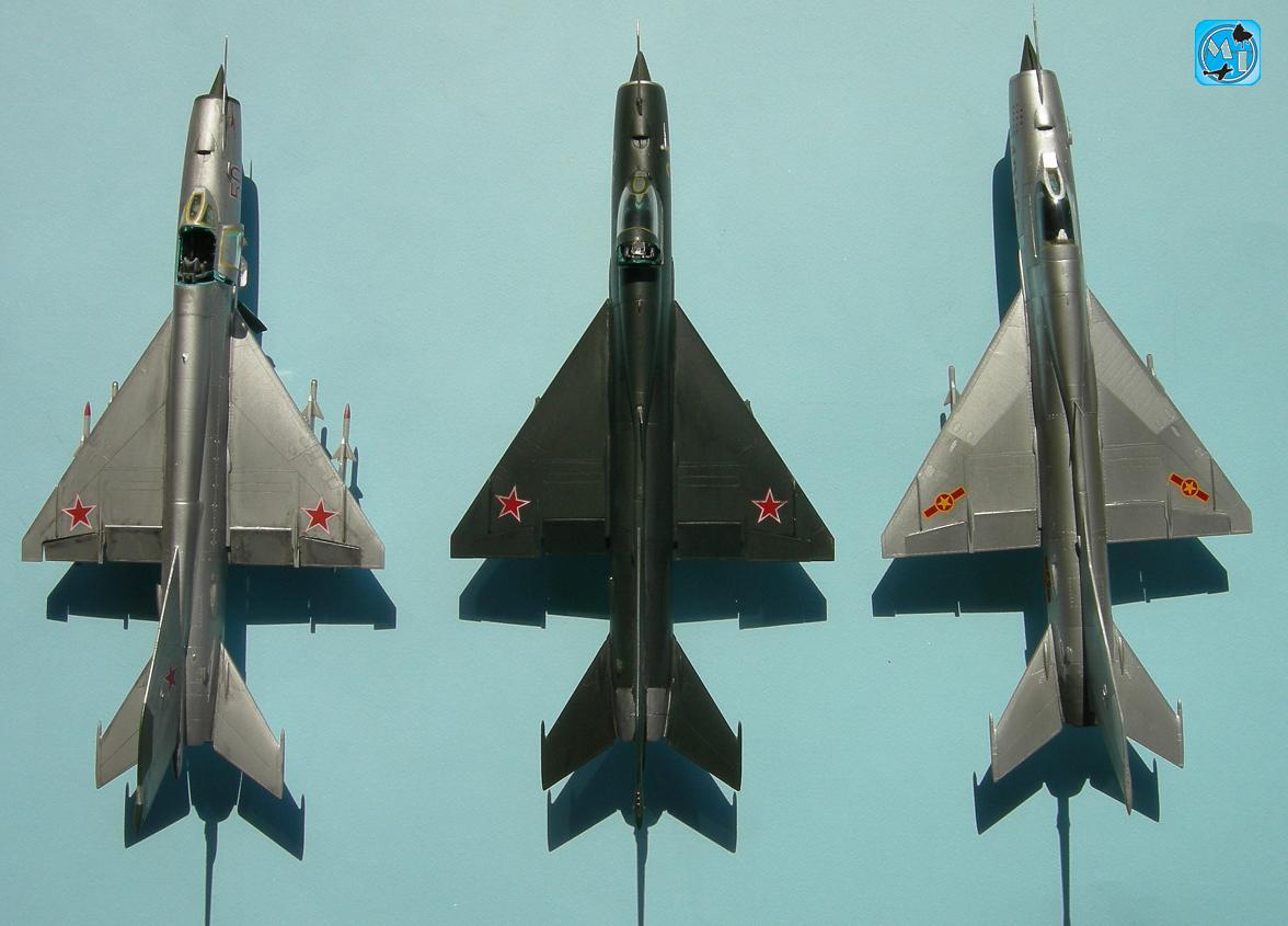

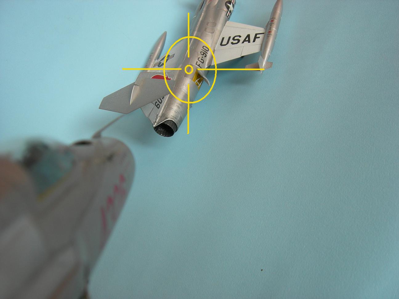

le classiche scene dell'epoca... :-sbraco
e per finire.... il mio temibile trio :P ....

Eugè, ma già l'hai finito?! come hai fatto?! :shock:
bè, sei ufficialmente il primo a terminare il GB... in teoria avresti tempo per finirne altri 3 di modelli per il contest!! :-sbraco

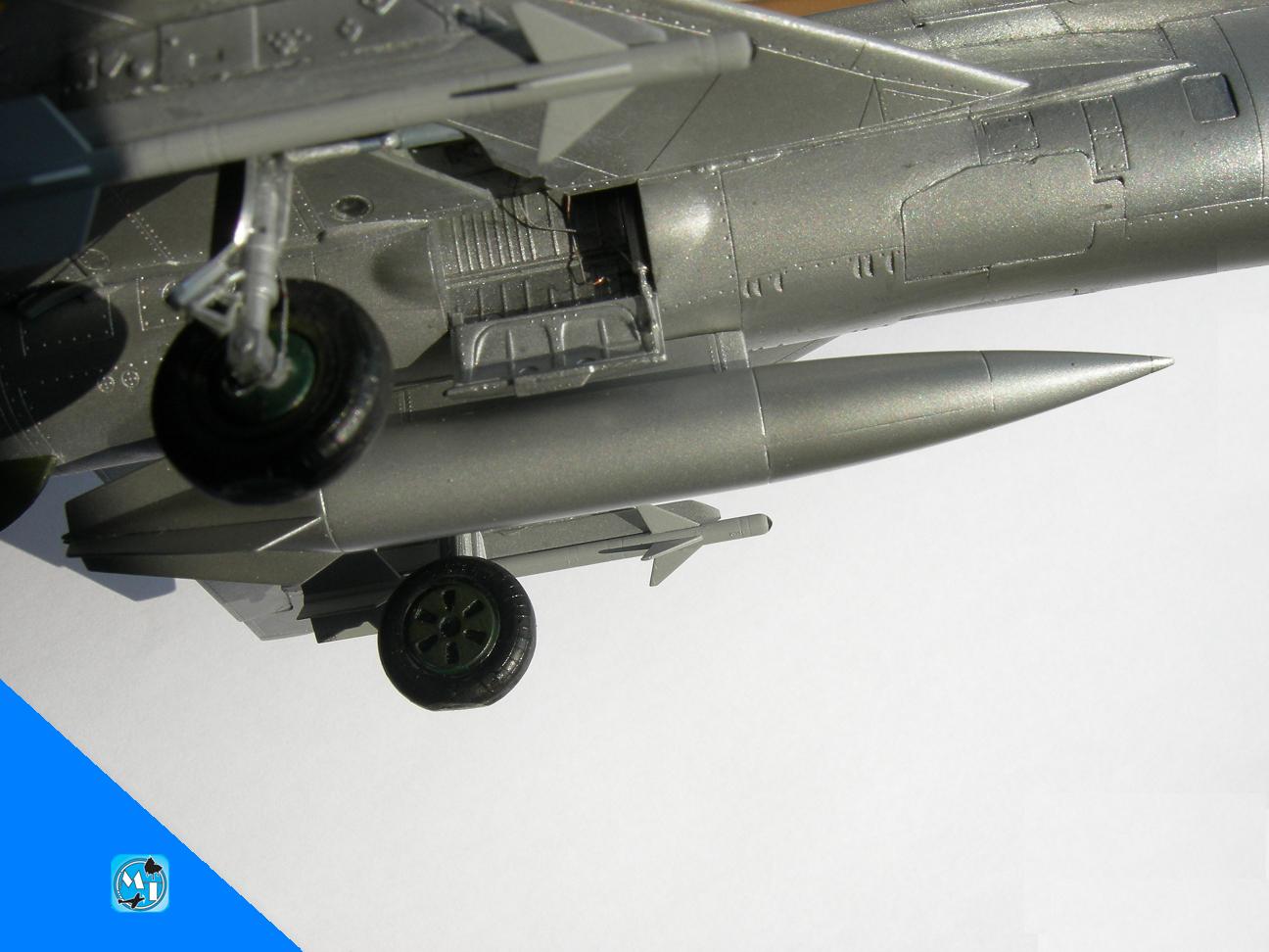

Vedo dei grandi passi in avanti con il montaggio... questa volta è più preciso e pulito. Avrei stuccato meglio la base della deriva che lascia un pò di "luce" nella zona dello scarico... ma è un dettaglio trascurabile.
Le tonalità che hai scelto per la livrea NM sono buone, ma le bombolette Tamiya hanno lasciato quel fastidioso effetto "bugnato" sulla superficie del modello... ed è un vero peccato. Supera le tue paure rispetto all'aerografo e buttati sugliu ALCLAD! una volta provati non li molli più!
Comunque ti faccio i complimenti, stai migliorando. Bravo! :-oook

anche alla giunzione fra i due tronconi di fusoliera bisogna porre un po' più attenzione!!

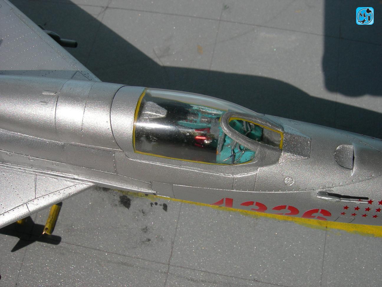

Altro piccolo appunto: gli interni sul PF erano in origine neri!!! o cmq grigio scuro!!! è plausibile che quelli rimasti i nservizio più tempo abbiano poi ricevuto la livrea verde!! Che ufficialmente è "ntrata in servizio" solo con le versioni PFM, ovvero quelal immediatamente successiva!
Per i lresto, mi piace il cattivone!
Ale

molto piacevole la differenza cromatica dei vari pannelli :-oook .

Hai domato molto bene il silver che è davvero rognoso!! :-D

GRAZIE ATUTTI sempre gentili..............
dai... il prossimo sarà un pò più grande... ;) e prenderò l'aerografo... ma farò delle prove su una cavia :-sbraco volevo farne un'altro ma... ho girato 3 negozi a Roma e non ho trovato nulla di sovieticoImmagine (in anni '60 e in 48 ovviamente)...cercavo un mig 15-17-19..o anche un'altro 21..maaa..NIET!
neanche spilloni! ma gli avete comprati tutti voi :P ...io ho un sospetto su Valerio :-sbraco
Starfighter84 ha scritto:Eugè, ma già l'hai finito?! come hai fatto?!
Psycho ha scritto:Che velocità! Bravo, bel modello!
per la velocità di esecuzione (7 giorniImmagine)... in parte è grazie al mio lavoro che; mi lascia molto tempo...in effetti il mig-21 non ha molte parti e non mi sono cimentato su dettagli in resina perchè secondo me è già bello così....semplice e pulito per la verniciatura ho dovuto aspettare 48 ore per avere la massima resa...e purtroppo effettivamente è troppo granulare :,-(
e questa volta la fretta...l'ho messa da parte :) e mi son dedicato molto alle stuccature.... fatte con la vernice :-sbraco e ciano..
alcune cose le ho volute lasciare un pò "trascurate" (ad eccetto della coda :mrgreen: ) perchè i 21 che ho visto dal vivo e ovviamente fotografato hanno le pannellature che non sempre coincidevano alla perfezione e si notava una sorta di sovrapposizione delle lamiere..in alcuni punti addirittura delle fessure di 5 o 6 mm!! qualche duno mi disse (e un pò dubito maaaa..) che i sovietici erano spartani nella realizzazione dei loro velivoli perchè dovevano sfornarne molti e perchè dovevano essere assolutamente economici..e mi concluse la frase che le fessure erano diciamo una sorta di "tolleranza" lineare perchè operavano in climi molto freddi anche -50 o troppo caldi..come i deserti.......
boo potrebbe? :roll:
Ale85 ha scritto:anche alla giunzione fra i due tronconi di fusoliera bisogna porre un po' più attenzione!!
Ale
cattivone..... dipende da che punto di vista lo vedi hahahahaaha
il colore degli interni....in cabina era un verdino o un azzurrino tipico dei sovietici poi anche loro intorno al 90 hanno adottato il grigio; per i vani non ho trovato materiale a sufficienza ma mi son basato su foto che avevo scattato (però sono mig sicuramente "rivisitati" nel tempo, e anche su alcune foto trovate .. erano in grigio medio o grigio tipo metallizzato

lusingato dei vostri voti....(veri artisti)...ma il colore purtroppo sotto certi aspetti è stato difficoltoso proprio per la sua plasticità..ossia NON si asciugaaaaa !! essendo un colore lucidabile..
e per fare le pannellature ho usato un nastro isolante bagnato e in pratica senza l'adesivo... in modo che; non lasciasse segni al suo distacco..
ho usato 3 bombolette per dare le differenze di metallo e varie lugidature in vari versi per avere l'effetto "differenza"delle parti
