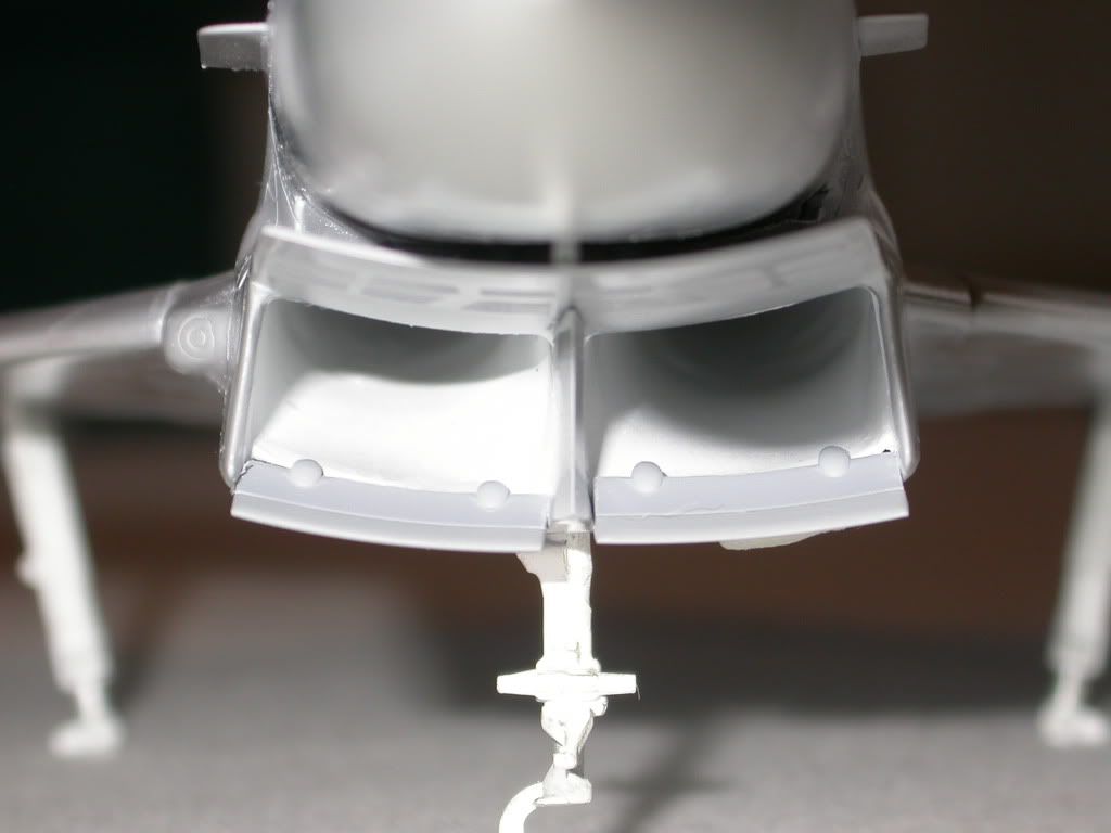

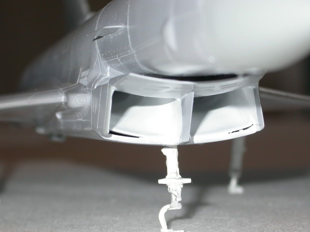

poi ad un certo punto... panico! la presa d'aria!se non ricordo male sono 9 pezzi più un orrido bulkhead!
vabbè provo a lavorarla, presi 2 pezzi di tubo in pvc ho iniziato a lavorare! ragazzi 2 mesi solo per la presa d'aria! adattare due fori quadrati a 2 tubi tondi è un vero macello se lo si fa in modo che non si vedano giunture! ma il risultato è eccezzionale! sembrano un pezzo unico!
qui era ancora in fase di WIP con i flabelli esterni appoggiati!

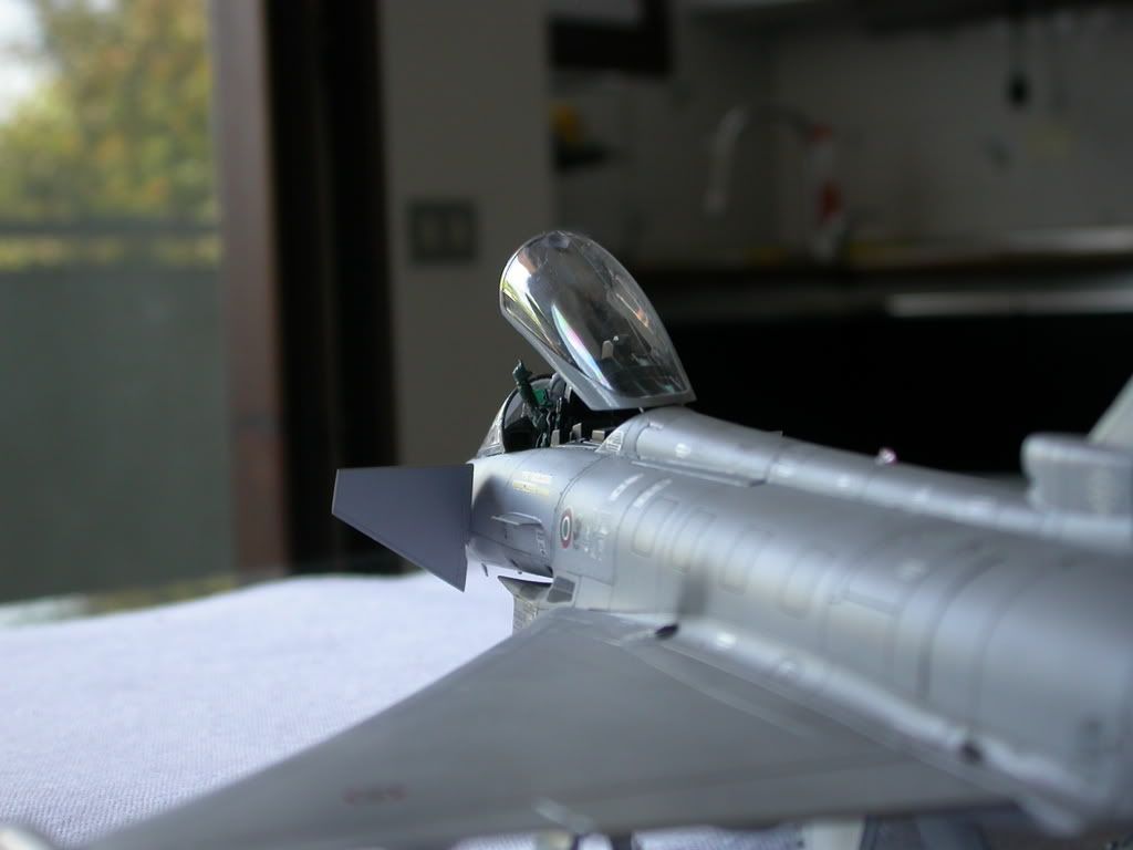

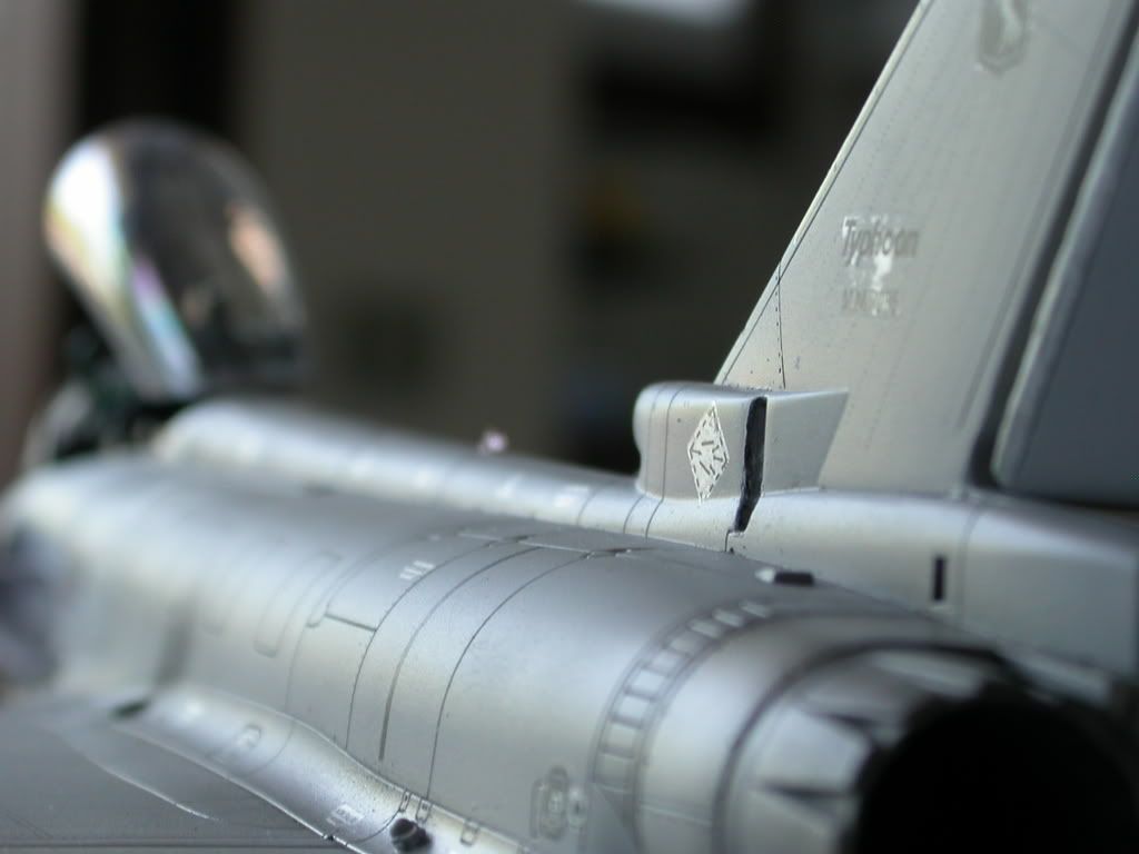

Un piccolo mezzo disastro è successo con le decal di alcuni stencils.
un po di silvering si è rivelato solo dopo lo strato di satinato, vabbè se non è in controluce neanche si nota!
Gli specchietti e le maniglie sono autocostruiti

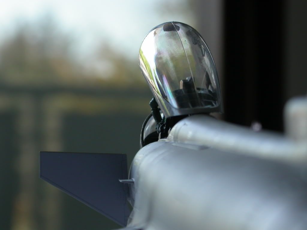

Nel kit ci sono un paio di pecche anche grossolane, una è il tettuccio, purtroppo ha la "spina dorsale" e il blindovetro non ha alcun invito sulla fusoliera, l'altra, oltre la presa d'aria già citata, è il problematico montaggio dell'aerofreno, ma si risolve con un po di pazienza e stucco!

Siamo in due ad verlo acquistato Luca! oltre al kit, ho preso prontamente anche le decal Twobobs "Tifoni Italiani"... un foglio eccezionale e stampato ottimamente. A questo punto mi hai messo molta curiosità ed un pò di paura con questa presa d'aria: come hai raccordato i tubi tondi alla presa d'artia quadrata? che materiali hai utilizzato? sono notizie che mi torneranno utilissime!! grazie in anticipo... :-oook
Domanda: come mai non hai eliminato i segni dello stampo dal tettuccio?
Gabriele
Re: Ve ne mostro un altro...
Messaggio da Gabriele »
premessi i doverosi ma sinceri complimenti a Luca per il suo modello, vorrei aggiungere che la riga sul tettuccio è lo stesso difetto dei kits FREMS in scala 1/48 degli MB 339...Io ho risolto il problema scartavetrando la riga con carta abrasiva finissima e poi lucidando il tutto con un dentifricio granuloso...Per le prese d'aria so che ci sono anche dei sets in resina per tapparle; se qualcuno poi vuol fare un Typhoon "pugliese"...bè sapete dove poter vedere le foto no ? :-sbraco :-prrrr

bel lavoro sulle prese d'aria..ed è un peccato per il canopy.ho pure io quel kit e non vedo l'ora di metterlo sul tavolo!!ovviamente del 36..come anche il tornado che sto facendo.. :-oook

Mi piace parecchio anche il lavoro sull'intake, molto verosimile.
