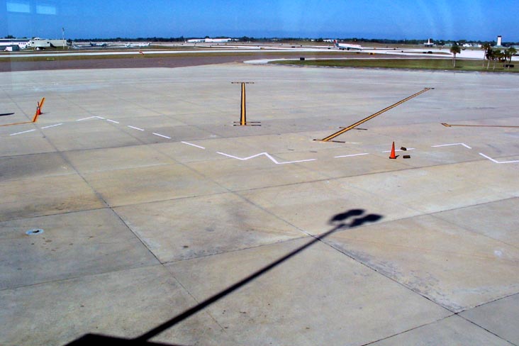

bel lavoro. Penso che lo stacco tra le zone sia forse eccessivo ed uniformerei maggiormente i toni rendendo lo stacco più dolce lasciando al limite qualche piastrella di colore differente a simulare dei rattoppi (tipo seconda foto per capirci ma meno estesi). Penso che aggiungerai anche le linee di rullaggio o i simboli delle piazzole ecc. (tipo quarta foto) quindi per quelli attendo le tue scelte.
Immagine inserita a solo scopo di discussione e tratta dal sito Sleepless In KL

Per i lastroni di diverso colore.......mi sono attenuto a questa foto senza voler cambiare nulla....anche perchè con il soggetto da apporvi riproduce fedelmente la realtà
Immagine inserita solo a scopo di discussione - Fonte: Airliners.net
