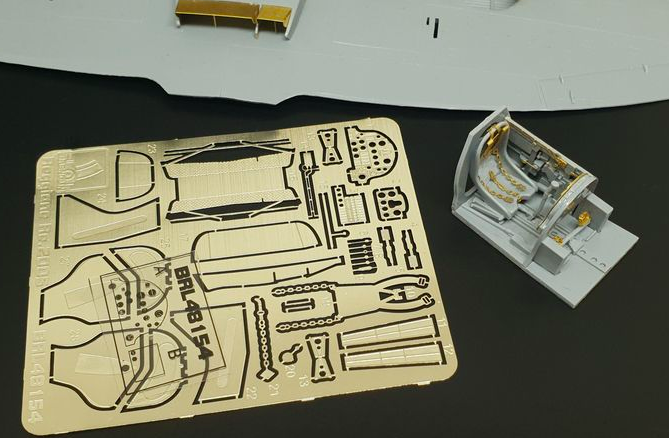

Ho visto che hai le PH delle cinture: attenzione che il 2005 le ha particolari, con delle catene.

Buon pomeriggio Andrea, se può interessarti, per quanto sopra ci sono delle PE della Brengun , che sono le L48154 ( https://www.super-hobby.it/zdjecia/6/5/8/41566_rd.png ).
Io le ho ordinate due settimane fa , e al momento mi danno disp :shifty: onibilità al 22 Maggio : a volte ci prendono, altre ... :-XXX

Ciao Domiziano, in realtà devo aggiornare il wip perché l'abitacolo è già verniciato e mancano i lavaggi ed il drybrush, però attenzione al discorso cinture: quelle della Eduard in realtà sono corrette per i Macchi, forse anche per i Fiat, ma non per i Reggiane. Infatti non le ho utilizzate. Io le ho ricostruite "alla buona" con il nastro Tamiya (e nel prossimo aggiornamento spiego tutto) rifacendomi al wip di daniele55 (che trovi qua ) in cui se ne parla e trova un disegno tecnico che mostra come sono fatte quelle della Reggiane.
