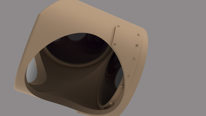

Buonasera a tutti ecco un'altro piccolo aggiornamento.
Non convinto della fotocamera ho cercato un po' in giro perchè viene proposto nel kit di conversione come un tubo aperto con 2 lenti a 90° cosa che mi sembrava un po fuori dal mondo
Tanto per intenderci il pezzo si presenta così
Mentre nella realtà è così
ovvero un obbiettivo con focale da 1.2mt, e uno specchio a 45° che riflette le immagini dal buco nel "canotto " rotante.
La fotocamera è TEOC Camera montati sugli sr71, kfir, Cheetah e F4e
Potete leggere le info QUI e QUI
Bon ,per ora è tutto ,domani lavoro permettendo va tutto in stampa.

Ciao Valerio se hai bisogno solo dei pezzi corretti nessun problema, non ho voglia di rifare anche tutto il resto anche perché ilsetè composto inoltre da foto incisioni e latrina in acetato.
L'errore è dato dal fatto che la lente è la finestra soro riflesse nello specchio dando la senzazione di due lenti a 90 gradi e il fondo bucato, lo noti nel rendering con il materiali applicati.
Hai comunque ragione come le info le ho trovate io, le può trovare chiunque, ci ho messo un pochino ma se vuoi arrivare ad un risultato con un po di pazienza arrivi a tutto.
