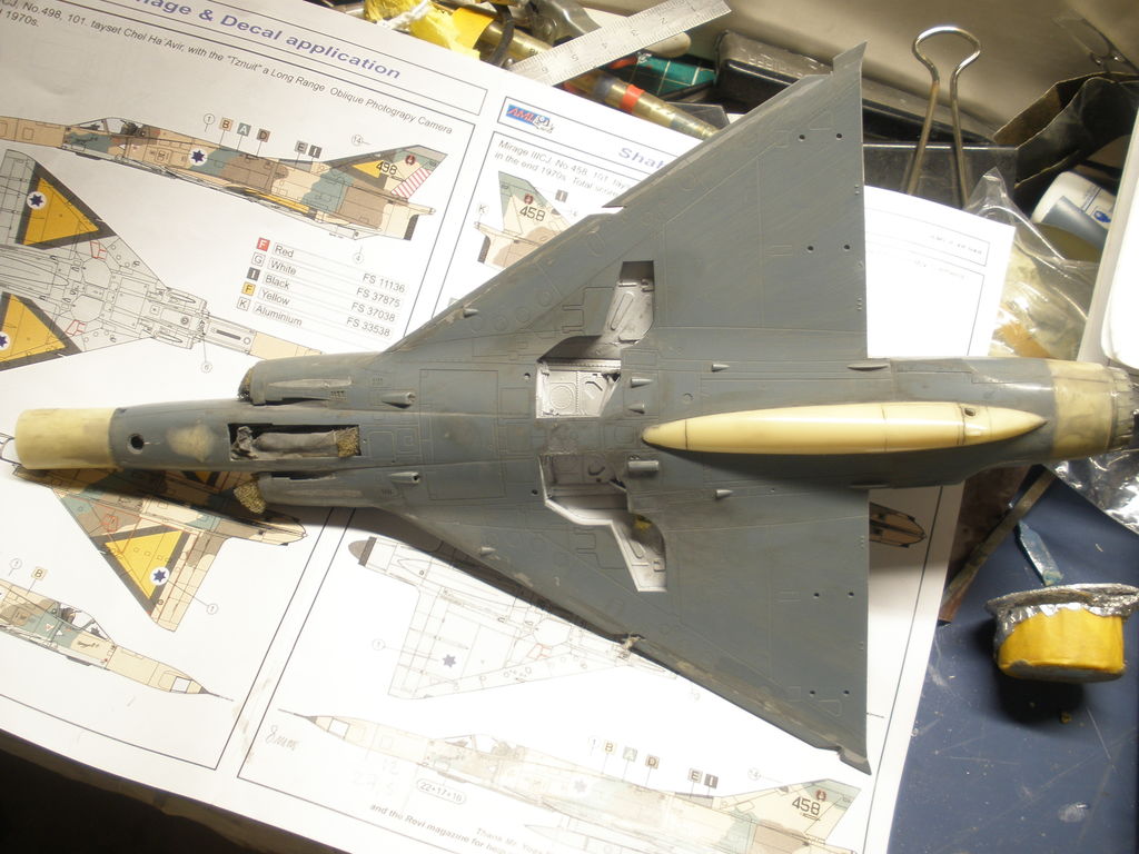

Ciao a tutti.
2fotine giusto per dirvi che vado avanti
@ Valerio ho inserito 15gr di piombo nel muso così siamo tutti più tranquilli
,tra le altre cose non ho faticato neanche tanto con le prese d'aria solo eliminare le giunzioni che non sono pannellature, ho reinciso alcuni sportelli e tappato i cannoni.Il nuovo serbatoio per Atar 9C non ha dato problemi e il Nasone fitta benissimo con il resto del kit
Sono ancora in fase di rifinitura ma a buon punto.
TIP: ho usato questi pesi per equilibratura dei cerchi in lega, sono adesivi,e si possono tagliare all'occorrenza, se andate da un gommista ve li potete far dare usati, tanto loro li buttano via, a me un amico ne ha dati una decina di striscette che mi basteranno per 3 vite

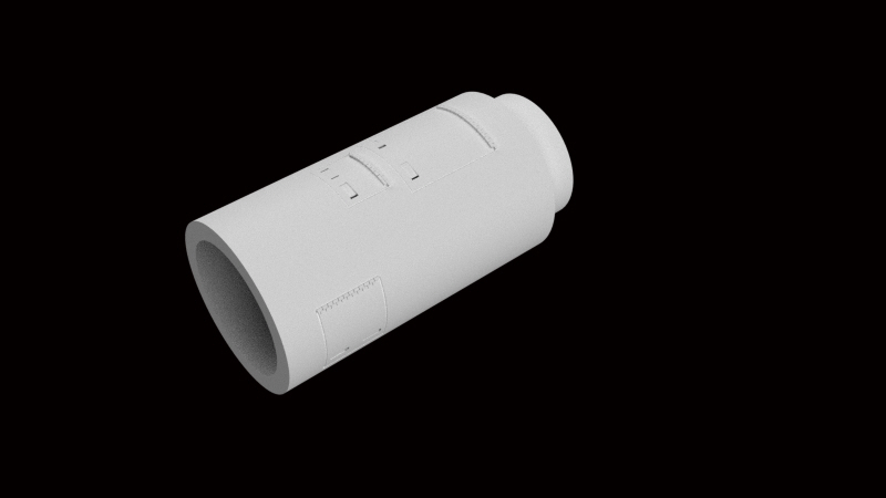

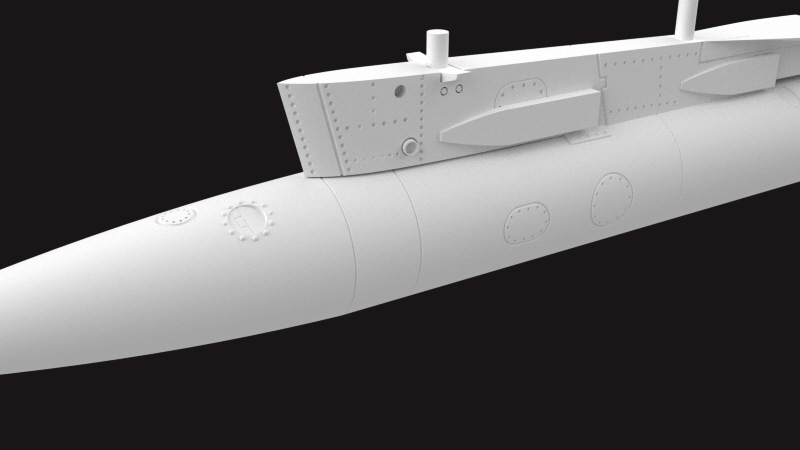

Ciao Ragazzi ho bisogno di un consiglio
Il naso fornito dal aset ha gli sportelli di ispezione in rilievo ,vedendo le foto del kfir recce ho notato che invece sono a filo come giustamente dovrebbero essere.
Per cui ho messo mano al mouse ed ho rifatto il naso con gli sportelli a filo,incernierati e le chiusure che mancano nel kit.
Poi visto che c'ero mi sono modellato il serbatoio supersonico che non ho trovato.... pare che ci sia un sacco di gente che stia facendo il mirage
4 fotine come al solito poi passo alla stampa 3D
Mi raccomando non abbandonatemi

Il serbatoio come lo hai modellato Marco, da cosa sei partito? a vederlo così, l'ogiva mi sembra un pò troppo affusolata.

@Valerio ho preso le foto da QUI è la review del serbatoio dell PJ models.
Ho preso come riferimento anche quello della Wingman Models WMF 48008 e ha la stessa forma appuntita.
@ Francesco il mini tutorial non avrebbe senso in questa sede, prima cosa dipende dal programma (io uso Rhino 7 ), poi alla fine non sono altro che rivoluzioni, estrusioni e operazioni booleane.Il metodo di lavoro poi è molto soggettivo, le mie tecniche non potrebbero essere digerite da altri sicuramente più bravi di me.
Un' unico consiglio che ti posso dare è quello di trovare il programma che più ti è congeniale come tipo di lavorazione e poi devi fare tanta esperienza e non accontentarti di quello che eventualmente ti insegnano, devi sperimentare.

Marco... cerca. la foto di un serbatoio reale... non è molto "igienico" partire da una riproduzione.

non sono riuscito a trovare una foto del serbatoio da 850 litri supersonico, non so se è IAF o di provenienza internazionale, dal mio libro sui kfir non ho ancora visto ma a memoria non ricordo che ci sia qualcos, i produttori spero che abbiano preso riferimenti da originali perchè se no siamo messi male, ora guardo nella mia documentazione, in tutti i walkaround ho trovato il clazzico subsonico un po' piu cicciotto ma supersonico ,nisba
