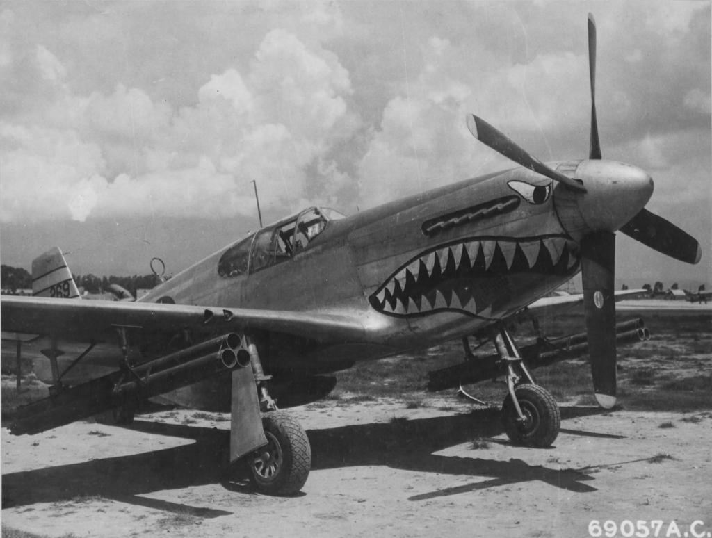

ecco per ora è tutto, sono fermo perchè sono preso da dei dubbi, vado a spiegarmi, stando al foglio decal il soggetto dovrebbe esser in NM ma non sono riuscito a trovare manco uno straccio di foto del mio soggetto, e nello squadrone erano sia in NM che in OD, come dimostrano le foto
269 in N.M.
261 in O.D.
immagini postate a solo scopo di discussione fonte warbirdsresourcegroup.org
per adesso mi fermo qui, ho mandato una mail al gruppo per aver maggiori informazioni, magari una foto XX-X a presto e se avete delle foto oppure fonti sarebbero molto ben accette, il mio soggetto è il 264, matricola 42-106957
