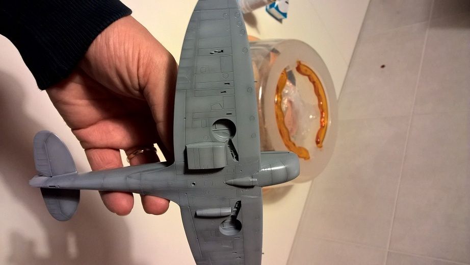

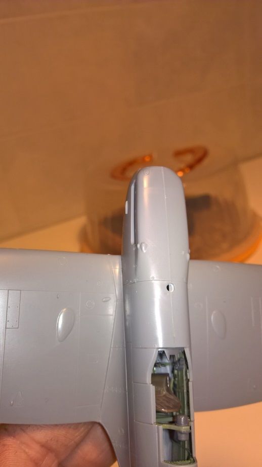

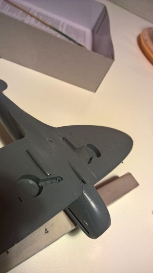

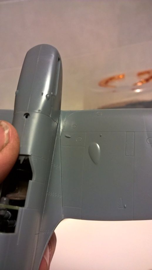

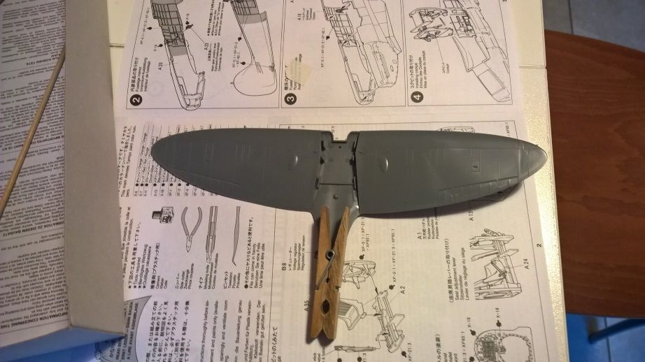

Ed ecco qui i danni che ho fatto oggi, mentre voi tutti dite che non c'è bisogno di stuccare su questo modello, io che sono un imbranato lo dovrò fare , ecco le immagini:

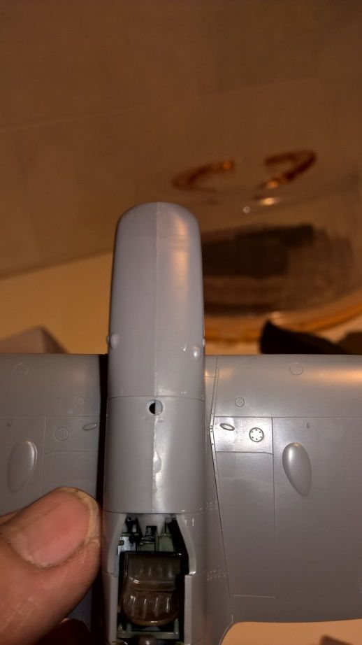

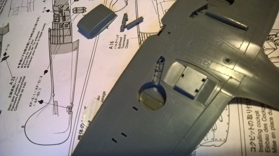

ed ecco gli erroracci, e non so neppure come abbia fatto, il modello si è incastrato tutto per fettamente , eppure:
Consigli?
Che stucco uso? Io ho in casa il putty tamiya tappo arancione quello in pomata.....
Posso usare lui, o no? In molti video ho visto che si usa dello stucco liquido e lo si mette con un pennellino.....
oltre agli errori nelle due ultime foto, devo secondo voi riprendere altro?
Grazie
Giorgio
Messaggi: 47932
Re: Pizza contest 2016 -lombardia- Battaglia d'Inghilterra- Supermarine Spitfire Mk1
Bè, in effetti di stuccature da fare ce ne sono pochissime. Sopratutto, il raccordo ala/fusoliera, che è quello più rognoso, non necessita di stucco!
Devi dare una stuccata alla giunzione della fusoliera... ma se hai usato bene la tappo verde, basterà solo carteggiare (la colla dovrebbe eaver già sciolto la plastica e chiuso i gap). Controlla bene.
Sotto la cofanatura motore puoi usare il Mr.Surfacer 500. Sulla giunzione sotto la fusoliera (dove si incastra con l'ala), vai con Attack perchè devi reincidere. ;)

Allora devo comprare quest mr surface 500, l'atack ce l'ho... Ma devo mascherare prima di passarlo o devo solo stare attento?

Guarda qua.
https://www.modelingtime.com/tecnica-mod ... a-in-casa/
Per lo stucco mascheri nei pressi della fessura per evitare di sporcare troppo.
ciao.
Messaggi: 47932
L'Attack assolutamente non va mascherato! prelevalo con uno stuzzicadenti e riempi la fessura. Fai asciugare bene... poi carteggia con la 600 bagnata.

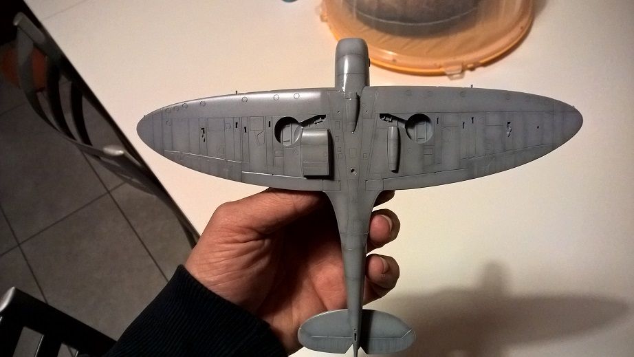

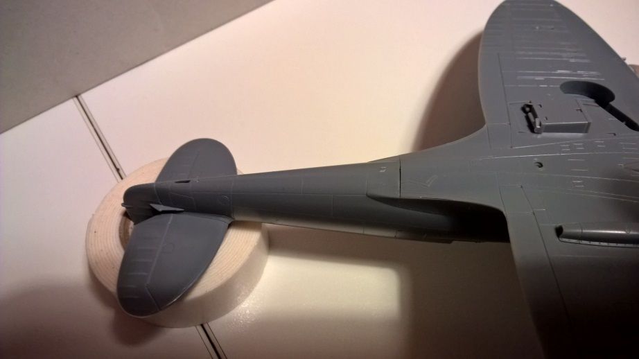

Piccolo aggiornamento parte inferiore, dato deue mani di colore base, nero molto diluito sulle linee di pannellatura, poi ho schiarito il colore di base e fatto effetti di lumeggiatura, infine altra mano di colore base e mano di lucido.
Vorrei fare una domanda, tanto per cambiare. Ho visto molti tutorial sul montaggio step su step ( su youtube si trovano dei video interessanti), prima di dare il colore sulla parte superiore ( mimetica), si mascherava completamente la parte inferiore.. Ma è così necessario nastrare tutta la parte inferiore?
....si'....altrimenti rischi la sbuffata di colore del sopra che va' sul sotto.....ci sono molti metodi per mascherare:nastro,nastro/stagnola, nastro/pellicola,nastro/inserti di carta......l'importante è coprire per bene tutto....
davide tex
Messaggio da davide tex »
Non usare lo scottex. Ciao ,bel lavoro!
Bella verniciatura e begli effetti.
L'unica cosa che non avrei fatto è quella di lucidare già le superfici inferiori.
Forse ti conveniva completare la colorazione del modello per poi procedere con la lucidatura.
