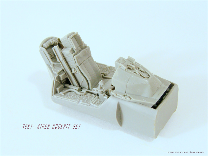

Per separare le materozze dalla resina ho scelto di usare un approccio "soft" avvalendomi di un seghetto da traforo:
Ragazzi sembrava di tagliare il burro e in un minuto e mezzo avevo già separato e ripulito tutti i pezzi per prepararli ad un primo dry fit delle stesse.
Per installare il set Aires nella fusoliera ho dovuto praticare dei tagli per conformarla alle forme dell'Aftermaket.
Con delle strip di plasticard ho eliminato i gap maggiori dovuti al taglio
Una volta trovata la corretta posizione del cockpit Aires si può passare alla colorazione e successivamente all'incollaggio dello stesso........ma ovviamente non è così :-NOOO
