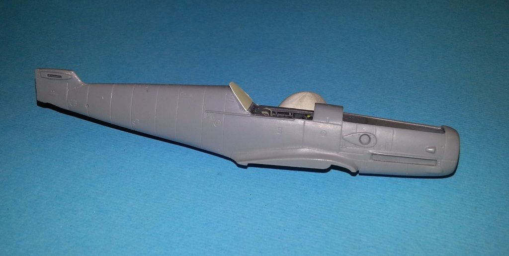

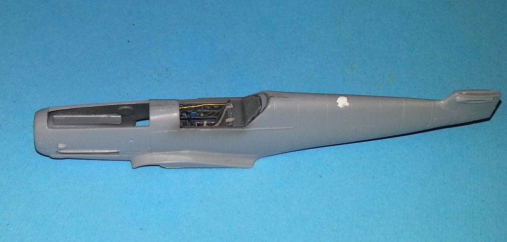

Lentamente procedono i lavori di miglioria e assemblaggio di questo kit...in verità avrei sperato che fosse stato meno incasinato, ma voglio sperare che poi alla fine il mio impegno sarà premiato...
Sfogliando le varie foto che ho trovato in rete, c'era anche questa, dove si evidenzia la necessità di intervenire sul kit modificando la parte posteriore del pit...
immagine inserita a solo scopo discussione, fonte:
http://www.ipmsnymburk.com
Questo proponeva il kit...

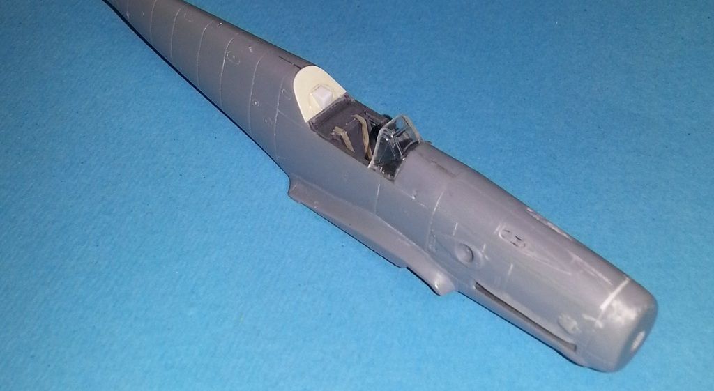

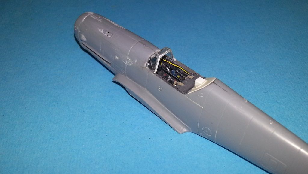

Intervento di taglio e incollato plasticard a chiusura...in questa foto si vedono ancora le piste di scorrimento del tettuccio che dovrò eliminare

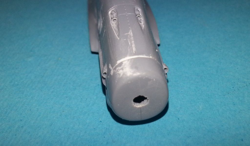

Dopo aver rifilato a fusoliera la parete di chiusura, sempre in plasticard ho ricostruito il portello a scatola dietro la seggiola. Ho anche tagliato il vetrino e incollato con tappo verde il windschield...ho eliminato le piste di scorrimento ai lati...incollato il cofano motore dopo aver inserito e forato le armi, questo ha richiesto un laborioso affinamento e dosi di ciano misto talco per chiudere fessure e spessorare :problem: ...ho forato anche le prese d'aria ai lati del cofano motore!
Da buon cappellaro, tagliando il vetrino ho segato male e mi è venuto storto! Ho rimediato incollando plasticard sui profili dei montanti per dare spessore e poi livellati...

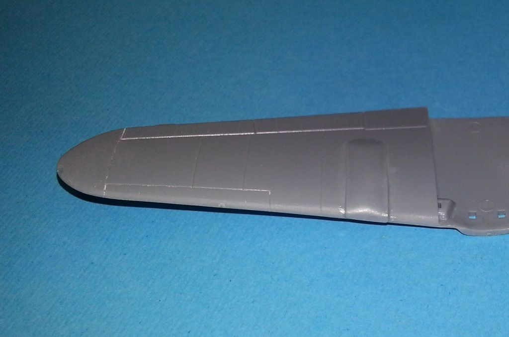

Anche le ali sono pronte per la fusoliera...le luci alle estremità alari le ho riprodotte tagliando via la plastica e al suo posto una perlina di attak gel. Levigata a profilo sarà poi lucidata con la future ;)
