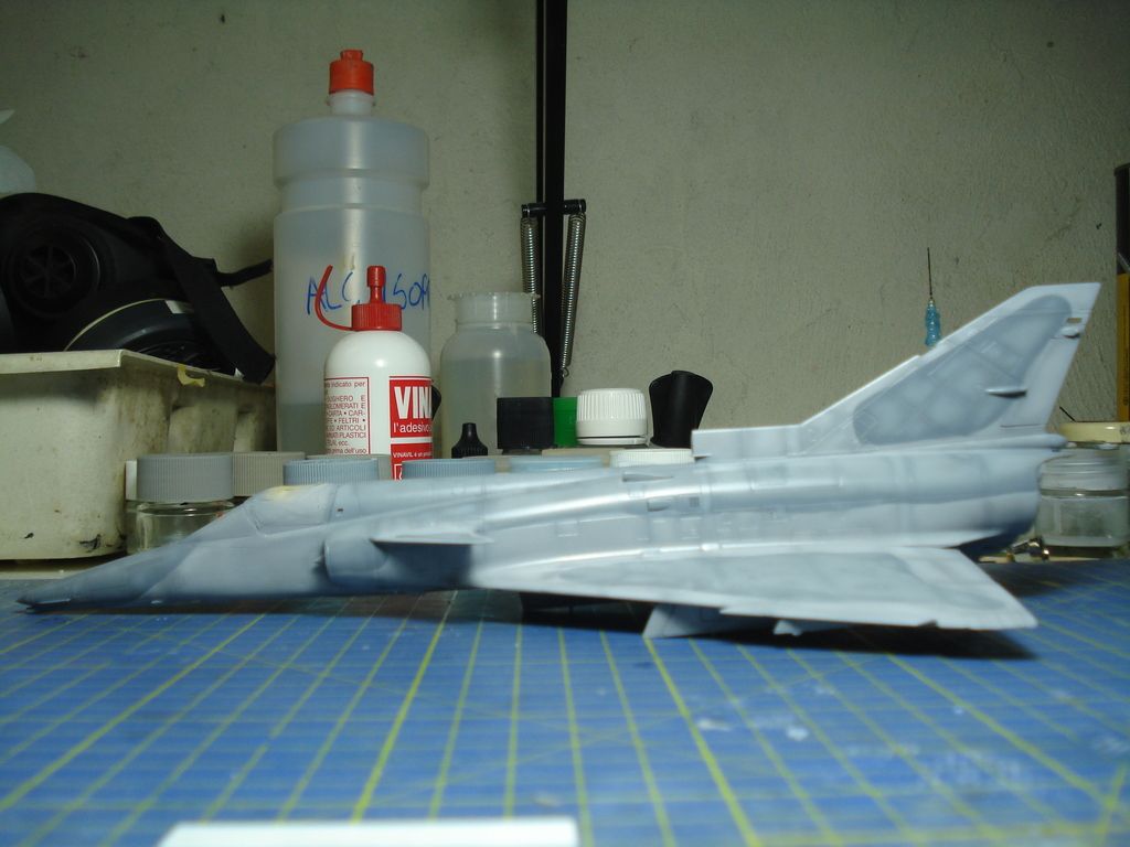

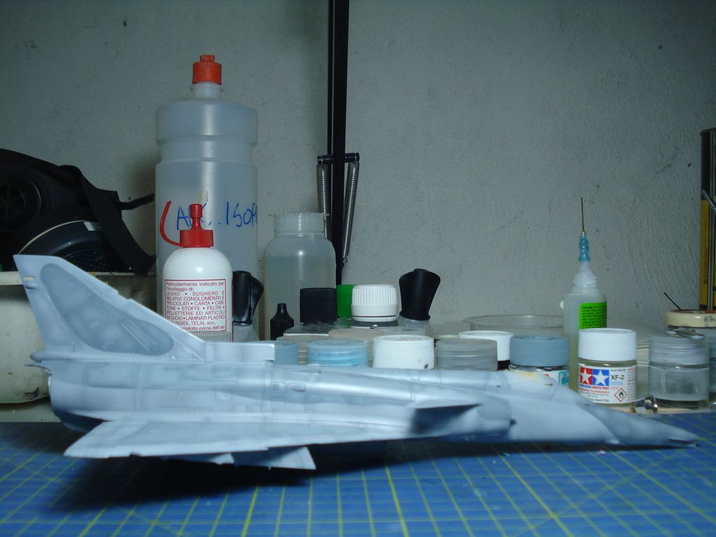

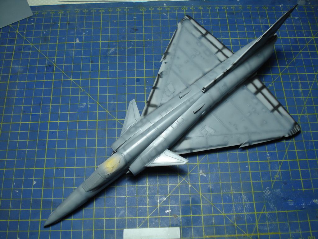

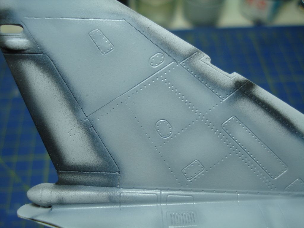

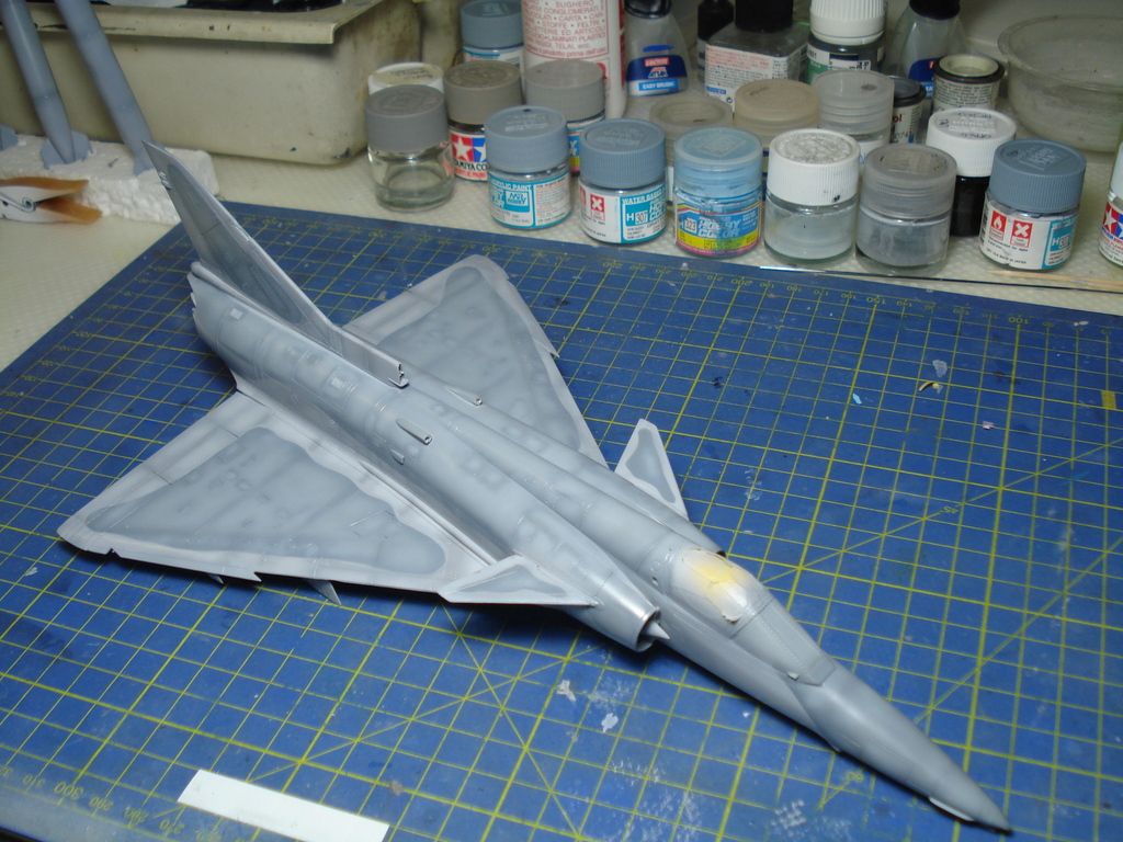

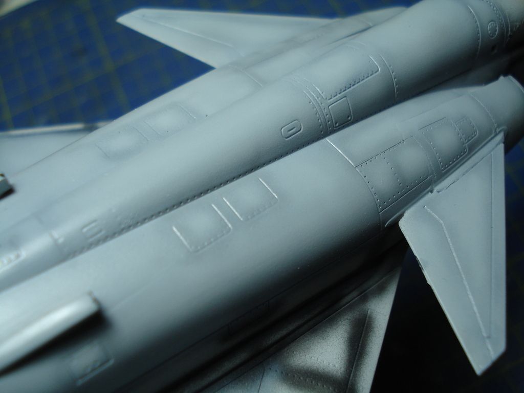

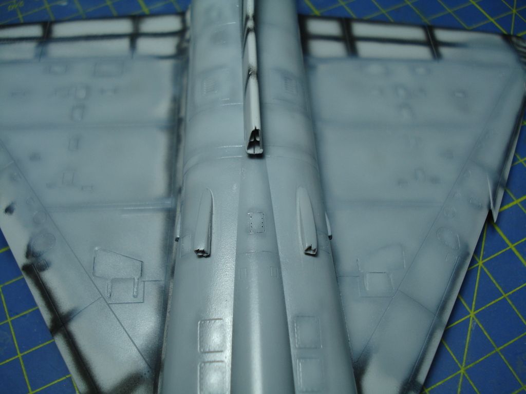

Ho terminato il primo tono della camo...il grigio piò scuro Gunze H-307( FS-36320 )...ho scurito le linee di giunzione tra i pannelli con lo stesso colore a cui ho aggiunto un po' nero ed ho schiarito il centro dei allo stesso modo . Ho poi dato alcune velature con il colore più chiaro e più scuro per creare un effetto della verniciatura un po' irregolare come era sui velivoli reali ..Ecco le foto! :)
Cosa ne pensate? Può andare? Aspetto i vostri parerei prima di mascherare e procedere con l' altro grigio.....

Io lascerei così Massimo... per me va bene. Devi solo stare attento a creare il giusto contrastro tra i due grigi della mimetica... sono molto simili e tra lucidi e lavaggi rischi di appiattire le differenze tra i toni.
La presa d'aria alla base della deriva aveva bisogno di una stuccatina piu' attenta.... ;)

Ciao Massimo,
il grigio, come hai detto tu, è irregolare ed essendo un effetto cercato va bene. :-oook
Gli air scoop della deriva ed i due accanto in effetti avresti dovuto curarli di più perché nel primo caso i bordi lasciano notare una stuccatura incompleta (la lama separatrice avresti potuto sostituirla come fece Valerio) gli altri due sembra si siano rovinati.

Col macro noto anche qualche linea incerta nell'incisione come ad esempio nella parte superiore della deriva mentre più sotto, dove c'è il cono di scarico, nel labbro superiore i due pezzi che lo compongono, rispetto a quanto si vede in foto, richiederebbero ancora qualche attenzione per eliminare la linea di separazione che appare piuttosto marcata.

Non male davvero questa fase. bravo! Quei rivetti reclamano un lavaggio coi fiocchi! Slurp!

In effetti le due prese d'aria sono rovinate nella parte dell'imbocco. Aspetto l'altro grigio. ;-)

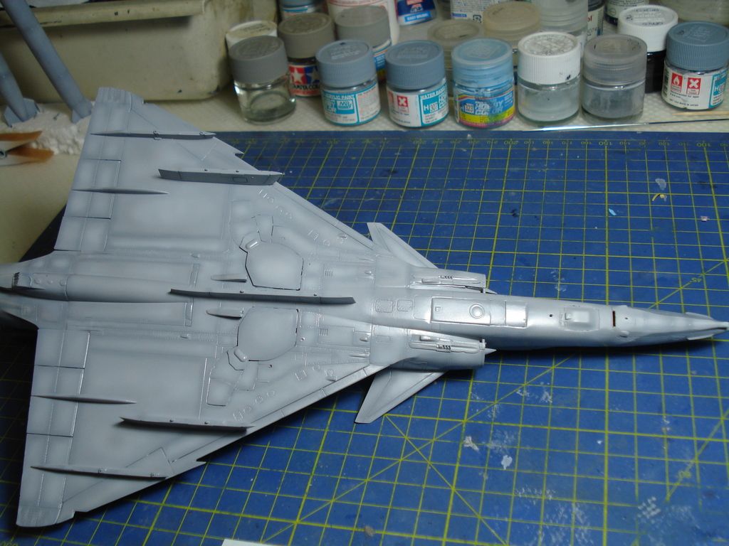

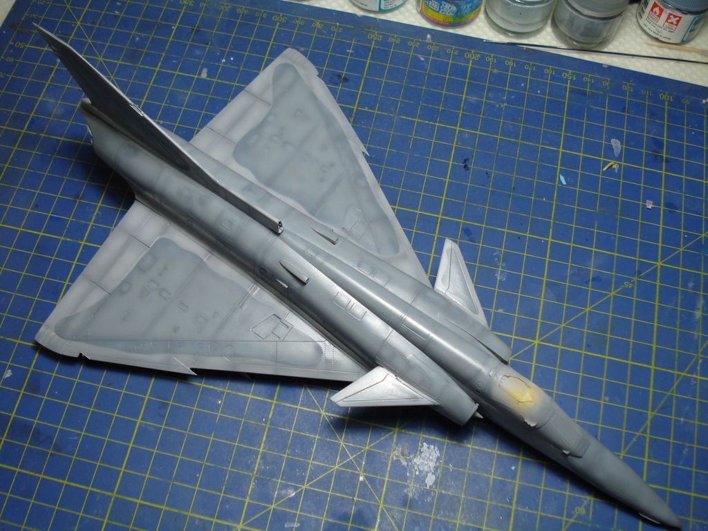

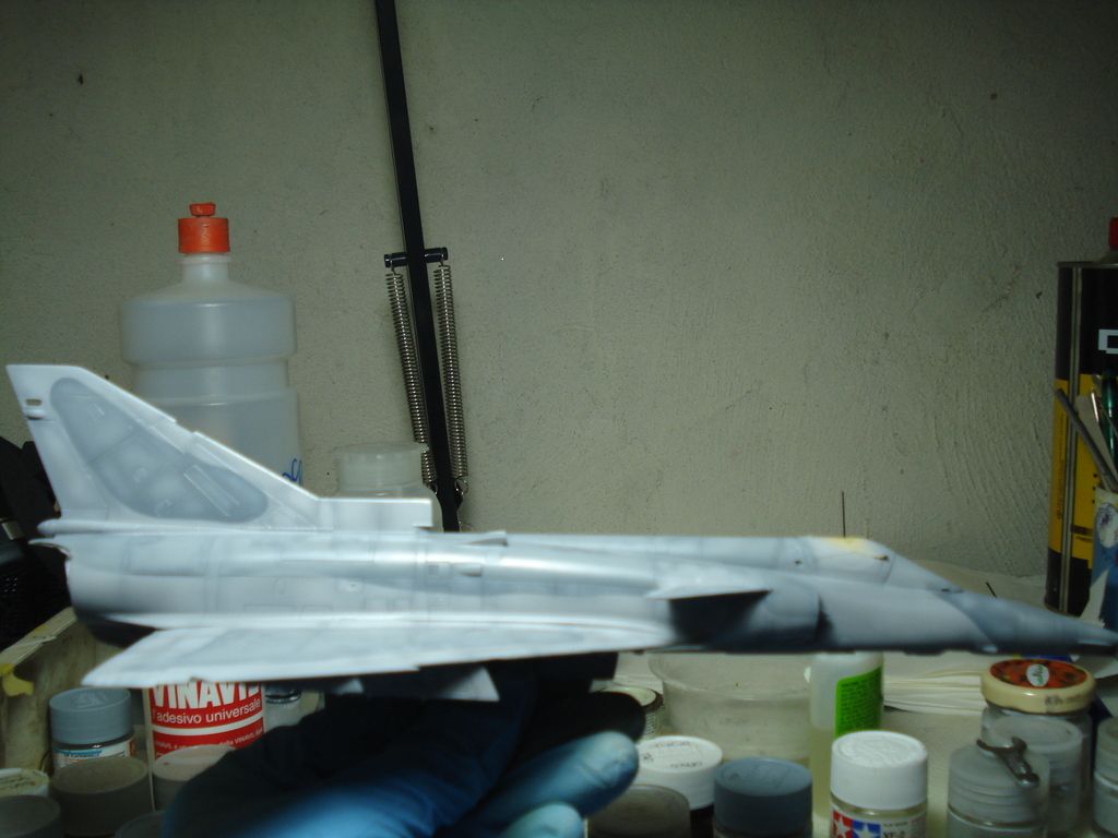

Rieccomi....sono stato molto preso per motivi familiari e sono andato molto a rilento...ma la camo è finita. Ho avuto molte difficoltà a realizzare questa mimetica....non che sia particolarmente difficile, ma ci sono alcune zone come sui canard dove le curve sono molto strette e serpeggianti. Mi sembra di esser riuscito ad ottenere un buon contrasto tra i due grigi....a voi le foto...ditemi come vi sembra!

Lo stacco delle tonalità è un pelino contrastato... ma per ora lascia così! probabile che i lavaggi appiattiscano il giusto.
Ho dei dubbi sull'andamento della macchia sul muso Massimo: doveva essere più lunga fino alla metà del canopy circa, e scendere meno rimanendo ampiamente sopra la linea di mezzeria della fusoliera.

Starfighter84 ha scritto:Lo stacco delle tonalità è un pelino contrastato... ma per ora lascia così! probabile che i lavaggi appiattiscano il giusto.
Lo sapevo che avrei cannato....il problema é che non ho foto decenti e ho solo intuito l'andamento.....
