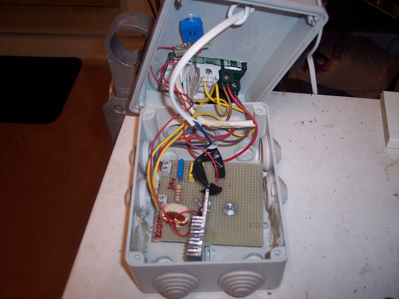

Di seguito do lo schema usato per costruire un variatore di velocità per trapano a 220 o per qualsiasi motore elettrico (ATTENZIONE !!! solo motori a spazzole, non ad induzione). Non è di mia invenzione, lo si può trovare in varie salse in rete, ma la sostanza è quella.
Alcune considerazioni sul triac, è necessario montare una aletta di raffredamento, basta anche una piastrina di alluminio, da avvitare sul lato metallico (a contatto), è già forato allo scopo. Quasi tutti i componenti sono recuperati o si possono recuperare da apparecchi elettrici non più funzionanti. Il valore di una resistenza , ad esempio, è stato raggiunto mettendone in serie ben 5 :-Figo così ho ridotto l'acquisto a soli due pezzi :)

Al progetto che segue io anche inserito un'interruttore sull'alimentazione di rete e ho aggiunto anche un'uscita diretta in 220, senza passare per il variatore. Questo perchè anche se posto al massimo comunque un poco limita i giri.

Immagineimg009
Immagine100_3133
Immagine100_3131
Se avete dubbi chiedete... per quel che posso cercherò di aiutarvi :)

Come ho detto in altro post il limite di questo variatore è che abbassando la tensione si riduce anche la coppia. Risultato il trapano al minimo sforzo si ferma.
Ho in lavorazione un altro variatore che compensa lo sforzo che tende a fermare il trapano aumentando la tensione. Anche questo è composto da pochi pezzi .... il montaggio è quasi completo. Come sarà finito farò un post apposito.
