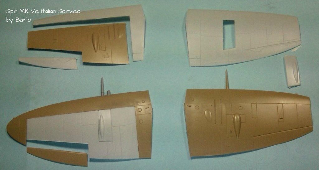

Eccoci, dopo aver visto e preso le ottime decals degli Spit Italiani realizzate da Valerio e Pino, mi sono letteralmente innamorato, ho comprato uno Spit MK IXc Italeri, uno MK IXc Occidental ( per le modifiche e per i pezzi) e un Tam MK VB.
Confesso che l'Italeri lo voglio fare da scatola per portarlo ai miei amici dell'Italeri....ma della versione con lHerringbone verde e marrone mi sono perdutamente innamorato.
Preso dal Crusader volevo intervallare con uno Spit per rilassarsi, ma pensavo di cominciarlo più avanti, invece...........
Ieri sera parlando al telefono con Valerio lui mi fa notare che quel modello era il MK Vc, cioè con l'ala di tipo c e non il b come il Tam, quindi mi spiega che sarebbe un lavoro lungo modificare l'ala.........tacchete, un invito e una sfida a cui non so resistere........e allora è partita la molla e per tutta la sera mi son guardato e studiato la documentazione........poi l'illuminazione aprendo e confrontando i Kit. Stamattina mi sono messo al lavoro per vedere se l'idea di modifica funzionava ed ecco i risultati:
ho incrociato l'ala c del Kit Occidental con quella Tam, stando attento a non toccare la radice alare che tanto bene si monta nel Tam.....
Qualche aggiustamento va fatto per le differenze tra i Kit ma alla fine l'ala è di forma e dimensioni corrette

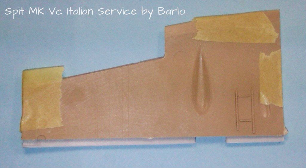

L'ala inferiore è un pò più delicata, bisogna salvare dal Tam sia i pozzetti che i Flaps e la predisposizione dei radiatori completamente diversi, ma alla fine un montaggio a secco dà ragione al lavoro
Che ve ne pare... non sono molto esperto di Spit ma dovrebbe andare bene.

evvai con un altro Spit MT! lavoro impeccabile andrea! :-oook una domanda forse banale...come hai fatto a realizzare dei tagli così precisi? io quando devo fare tagli in genere faccio un casino! :x

Immaginavo di aver "smosso" i tuoi pensieri modellistici... ma non immaginavo di vederti all'opera così presto! lavoro MOSTRUOSO Andrè, veramente bello! tagli così precisi è difficile ottenerli!
Ora, però, aggiungiamo una difficoltà (come se fino ad ora il lavoro fosse stato facile eh! ;) ): l'esemplare di Centocelle che stai riproducendo aveva il cannone in posizione interna, quindi nella baia più vicina alla fusoliera. Dalle foto vedo che hai utilizzato i portelloni con bugne di un "E"... dovresti utilizzare gli altri che, però, se non ricordo male sono quelli già stampati sul dorso alare. O sbaglio?
ah! ricordarti di tappare il foro per l'espulsione dei bossoli corrispondente.

Grande Valè......mi era sorto il dubbio sui cannoni, ma nella fretta di assemblare mi è sfuggito...mai smettere di ripassare la documentazione.
Comunque nessun problema, basta invertire i pannelli e rifilare il taglio obliquo....1/2 oretta di lavoro, più difficile la corrispondenza sotto....ma non impossibile.
Sabato correggo e chiudo anche l'ala destra.
Per i tagli, visto che anche altri lo hanno notato, ti dico che è più semplice di quanto si pensi....sabato vi faccio un tutorial, ci ho messo un pò a trovare la soluzione e alla fine ho dovuto "modificare" uno strumento per adattarlo ma con lo strumento giusto è facile per tutti.......
