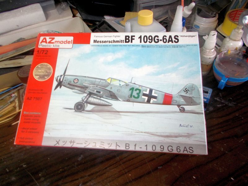

Il Bf 109 G6-AS fu impiegato soprattutto come caccia d'alta quota ed è per questo che la maggiorparte venne mimetizzata totalmente in grigio chiaro RLM 76 anticipando le mimetiche a bassa visibilità spesso usate ancora oggi. Il kit della AZ Model, che credo sia l'unico in questa scala a rapresentarlo, a prima vista sembrerebbe il kit che tutti gli appassionati del 109 stavano aspettando, pochi pezzi solo di plastica, detteglio del cockpit e del vano carrelli perfetti, forme e dimensioni corrette, decal stupende. Purtroppo quando cominciamo a montarlo a secco vengono fuori le magagne, le parti che si incastrano a dovere sono molto poche e dopo l'incollaggio hanno bisogno di stuccature in almeno due punti (ali e timone verticale) molto rognose.

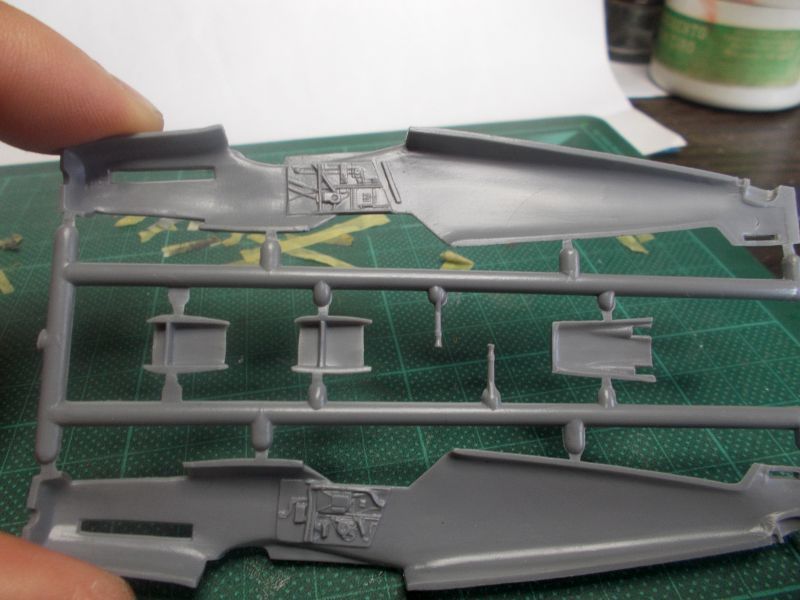

In foto potete vedere il dettaglio delle pareti del cockpit a livello di un set in resina.

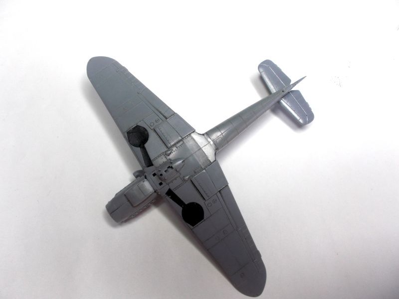

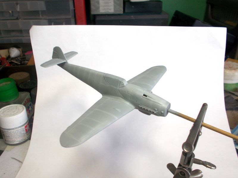

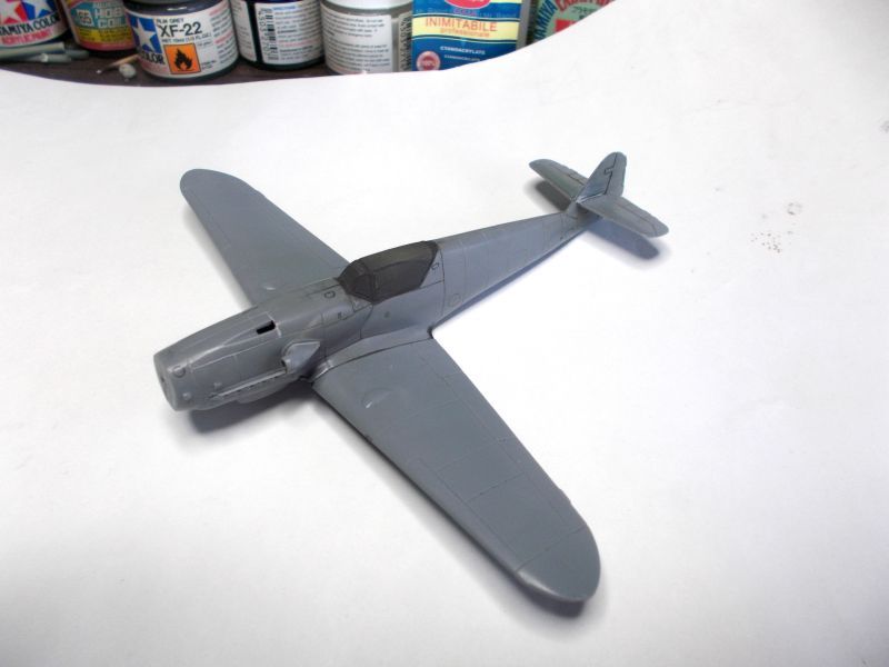

Qui il modello a montaggio concluso. Il canopy è offerto solo in pezzo unico, si nota l'unione ala fusoliera che ha avuto bisogno di plasticard e colla ciano per raccordarsi così come la radice del timone verticale. Il risultato non è perfetto ma può andare.

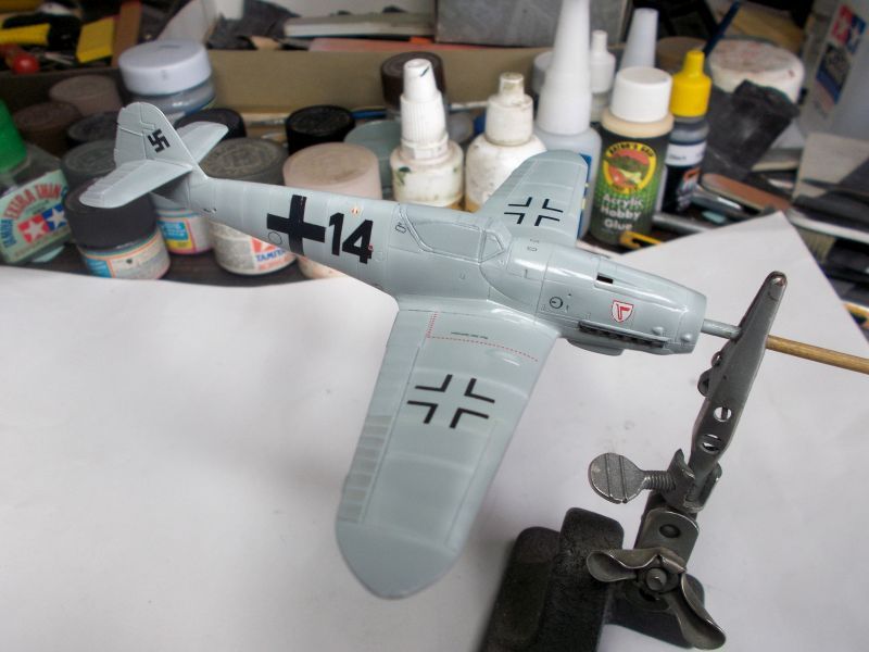

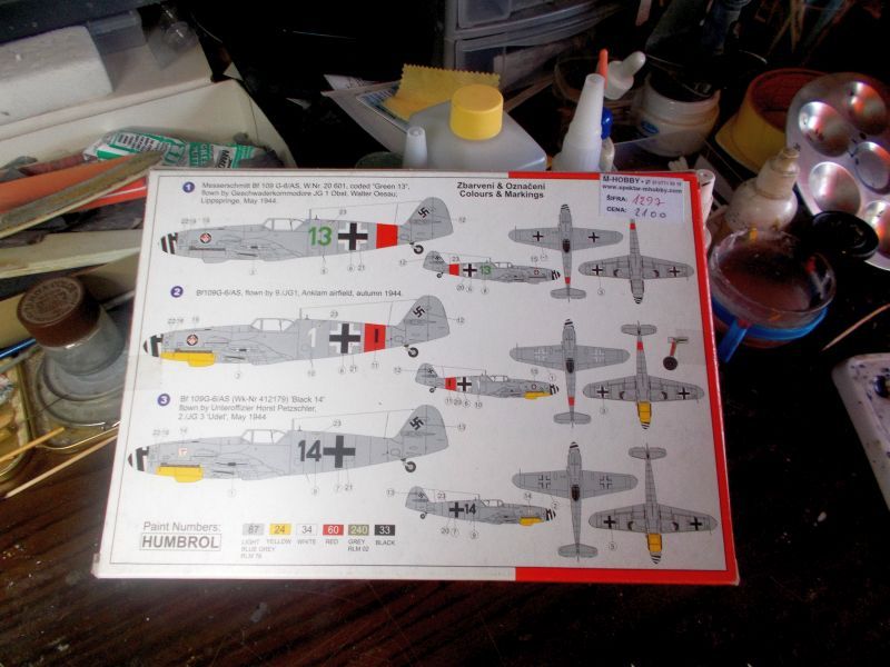

Ho scelto di rappresentare il velivolo di Horst Petzschler asso del 2/JG3 che oltre alla colorazione monocromatica ha la caratteristica di avere croci e numeri tutti neri. Le istruzioni e qualche profilo in rete danno per tutti e tre i soggetti la parte inferiore del cofano motore in giallo per questi aerei ma dalle poche foto viste sembrerebbe che non sia così se non altro per il fatto che il muso giallo entrerebbe in contrasto con il concetto di bassa visibilità alla base di questa mimetica.
Fonte:http://www.aviationartstore.com/pilot_Horst_Bf109.htm

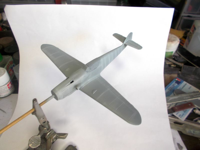

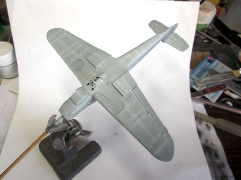

Per la colorazione ho usato l'RLM76 Gunze schiarito con una punta di bianco seguito da un postshading sulle linee dei pannelli in bianco puro.

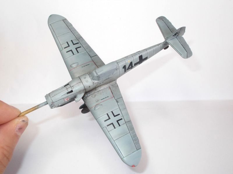

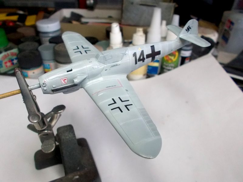

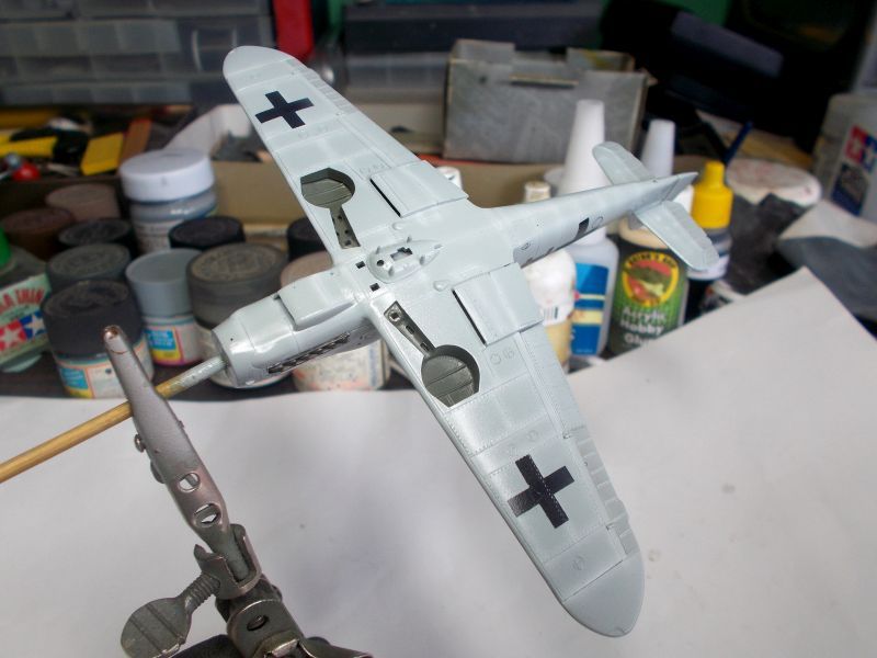

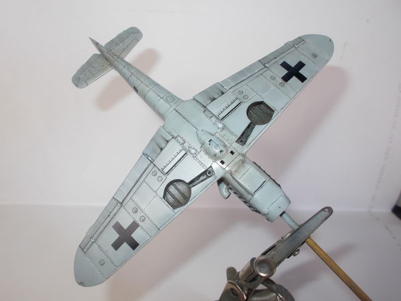

Ho colorato i fumi degli scarichi motore, per la prima volta con uno smalto marrone per lavaggi della AK, il vantaggio degli smalti è che se sbagliamo con un po di diluente Humbrol si pulisce e si riprova, verranno ripresi e scuriti più avanti, ho enfatizzato la struttura di alettoni e piani di coda previa mascheratura con una miscela di smoke e grigio scuro, ho lucidato messo le decal molto belle ma sottilissime, si spezzano con un non nulla, ho spruzzato una mano diluitissima di colore base per integrarle, mano finale di lucido e sono passato al watering. Questo è il risultato prima e dopo i vari lavaggi, filtri e sporcature.

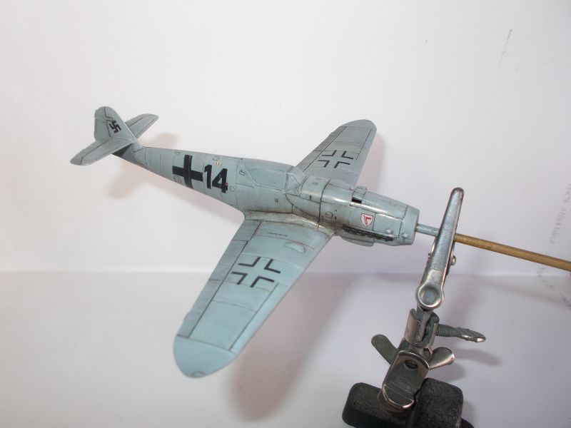

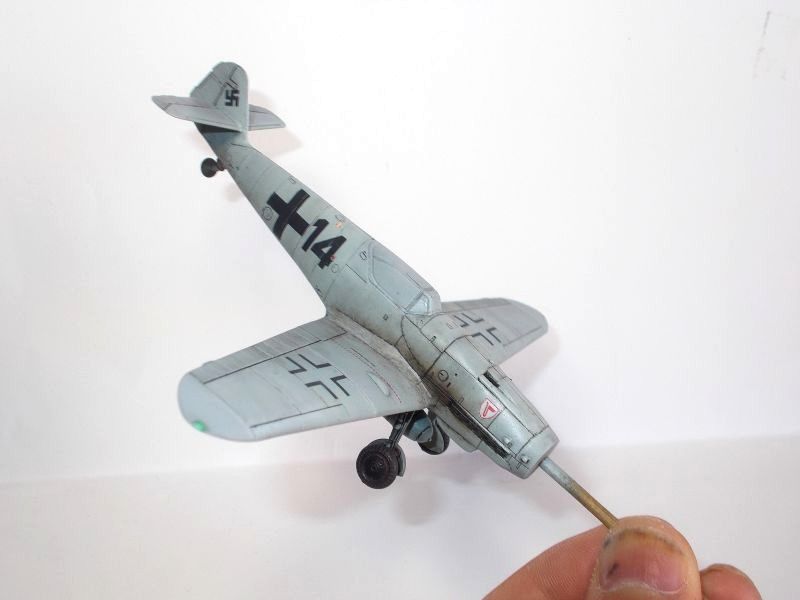

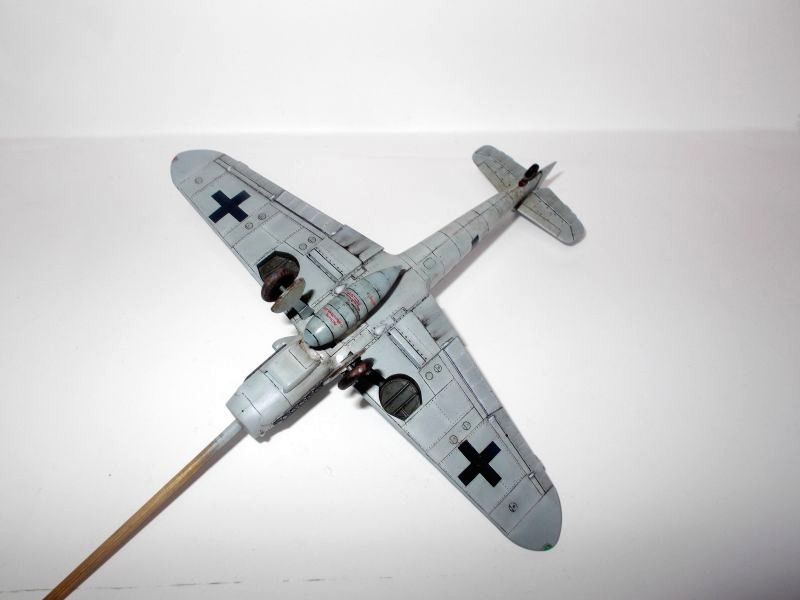

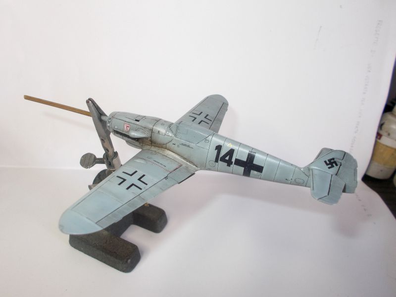

Su un fondo in satinato Vallejo ho scurito i fumi degli scarichi con pigmento nero, ho dipinto le luci di navigazione e montato carrelli, il serbatoio ausiliario colorato in RLM65 e le mitragliatrici sul cofano, quelle del kit erano grosse e sono state sostituite con un paio trovate nella banca pezzi. Ho utilizzato le matite acquarellabili grigio chiaro e silver per piccole scrostature, poco visibili in foto, sulle radici alari e poco altro. Mano di satinato finale ed ecco le foto, le prossime in galleria appena lo finirò. A presto.

Bel lavoro Sabino,nel tuo stile!Anzi,stranamente pulito,ma immagino ci possa stare!Mi piace particolarmente come ha trattato il raccordo ali/fusoliera,molto realistico. Oltre le matite acquarellabili,hai sfruttato i lavaggi li no?Hai usato tipo una spugnetta?

Ciao Sabino,
hai scelto una delle mimetiche forse meno viste sui tavoli da lavoro per il 109.
Avevo letto di qualche difficoltà di assemblaggio di questi modelli che hai confermato.

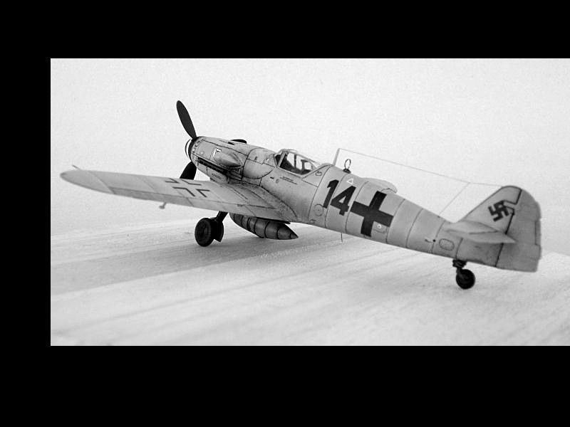

Finito.
Le altre foto in galleria: viewtopic.php?f=163&t=15776

bel modello, anche se secondo me hai "enfatizzato troppo" l'usura da calpestio degli avieri sulle radici alari. Non credo usassero degli scarponi chiodati. a parte questo complimenti per l'ottima scelta della colorazione non comune. Occhio al collocamento su una basetta decente e vai così!!

Bello mi piace soprattutto l'invecchiamento.
