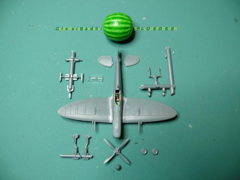

Comunque ho cominciato a staccare, piegare, provare a secco e in un paio di orette sono arrivato qui :
Chiusa la fusoliera e staccate tutte le varie parti che compongono il kit
Un'ultima immagine per darvi un'idea delle dimensioni.... :mrgreen:
To be continued ;)

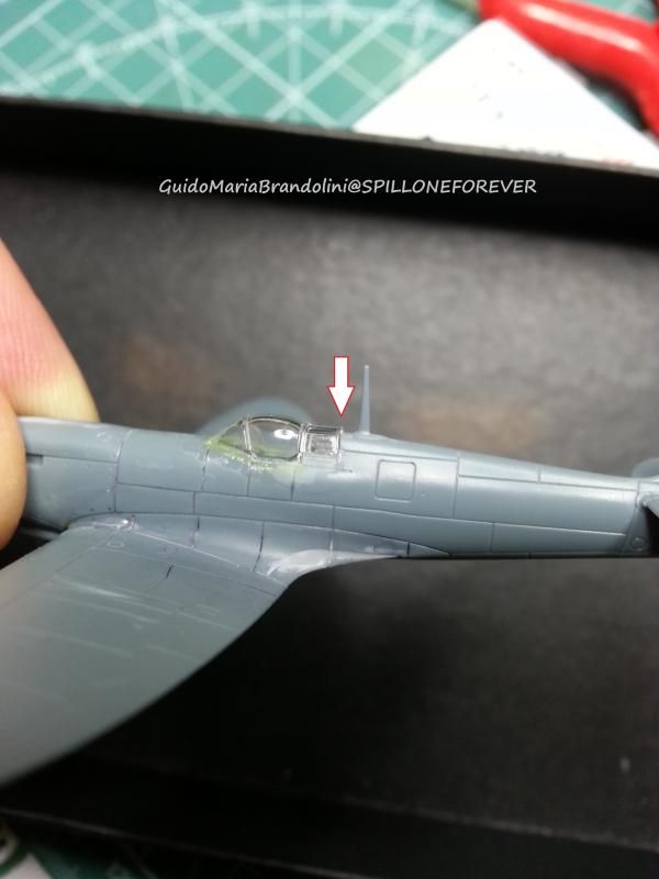

Dopo aver fatto le solite numerose prove a secco ho incollato con un velo di tappo verde il canopy.
Sembrava fosse andato tutto per il verso giusto ma, nel guardare le foto con il macro e osservando
il modello con la lente d'ingrandimento, mi sono accorto di questo tremendo scalino nella parte posteriore!
Cosa fare? Lasciare tutto così?Ma in questa scala quello scalino si sarebbe notato! Staccare il canopy?Provare a carteggiare?
Dopo un giorno di "meditazione" sui numerosi consigli degli amici "centoquarantaquattristi" ho scelto l'ultima strada.
Staccata l'asta dell'antenna a filo ho cominciato a carteggiare delicatamente la parte posteriore fissa del canopy.
Un'oretta di lavoro con grane sempre più fini,tanto olio di gomitolina e qualche passata di Compound Tamiya (Finish) con
questo risultato :
Non mi aspettavo di risolvere così velocemente. E' evidente che le dimensioni aiutano non poco. Ad occhio nudo non si nota
la differenza con le altre parti del canopy.
La lente d'ingrandimento lascia intravedere qualche imperfezione. A tempo debito valuterò se Futurizzare o meno.
