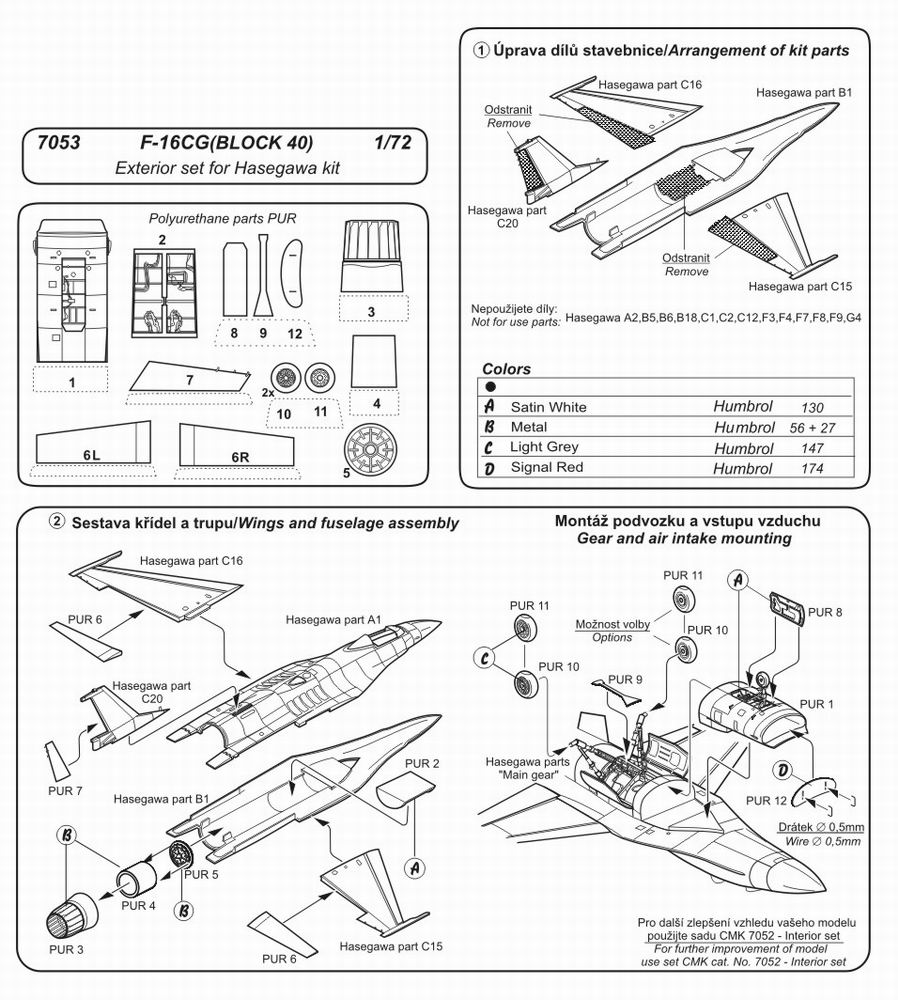

viene fuori un bel Viperozzo :-oook . Tra l'altro ho recentemente avuto occasione di vedere il set CMK dedicato agli esterni dell'F-16 Hase e devo dire che, a occhio, i vani carrello hanno un quantitativo di dettagli inferiore rispetto all'Aires.

microciccio ha scritto:Ciao Aurelio,
viene fuori un bel Viperozzo. Tra l'altro ho recentemente avuto occasione di vedere il set CMK dedicato agli esterni dell'F-16 Hase e devo dire che, a occhio, i vani carrello hanno un quantitativo di dettagli inferiore rispetto all'Aires.
Ciao Paolo ,grazie per i complimenti. Sul set della CMK mi ero imbattutto ma :-bleaa
Secondo me altro non è che una copia dei pezzi hasegawa ma in resina, spero di no però :?
