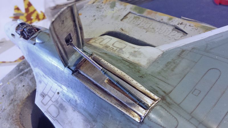

Non ti preoccupare, non è nulla di particolare, solo una piccola comodità o trucco per i modellisti pigri o sbadati come me.GBU ha scritto:Io sinceramente questa tecnica non l'ho mica capita,nel senso che mi domando cosa rimane all'interno delle pannellatura e se non si rischia di tapparle,chiedo scusa per la mia ignoranza!!
In pillole, prendi un modello e dai direttamente una piccola passata di colore ad olio, prendi un panno e lo elimini subito. Dopo qualche minuto, ripassi le pannellature con un cotton fioc imbevuto in un goccio di olio ( meglio se di lino).
A questo punto avrai le pannellature e le rivettature evidenziate sin da subito così potrai avere una perfetta linea guida per un successivo lavoro di precisione da effettuare in tutta comodità e sicurezza.

Ciao Marco,Geometrino82 ha scritto:Ciao Giorgio, complimenti per l'ottimo lavoro di precisione nel taglia e cuci, fatto fin quì. Ora ti aspetta la parte piú divertente dai.
Interessante anche l'idea del PRElavaggio. Ma dimmi, secondo te é fattibile anche con un acrilico mooooolto diluito?
Marco
grazie per l'apprezzamento. Quanto alla parte più divertente, non ne sarei così sicuro: poichè la splinter cam richiede un bel lavoretto di mascheratura e possibilmente in linea con il disegno originale della livrea!
Quanto alla fattibilità di un prelavaggio con un acrilico molto diluito è sicuramente fattibile ma, a mio sommesso parere, temo molto più scomodo e non so se eliminabile senza conseguenze come il colore ad olio che ripeto, lo togli con un semplice cotton fioc ed una goccia di olio: tieni presente che quello che proponi (lavaggio acrilico) è quello che normalmente usi a modello ultimato per sottolineare o evidenziare le pannellature e le rivettature, ma in tale ipotesi, stai lavorando già sulla vernice e non sul materiale plastico a nudo che è già oleoso di suo e ciò, fa la differenza.
Effettuando un prelavaggio con acrilico (anche se molto dilluito) temo che, asciugando il colore, depositi all'interno del canale del pannello o nei recessi, residui secchi la cui eliminazione, richieda molta più cura ed attenzione.
A presto Giorgio

Pensandoci, il colore acrilico si può pulire ed eliminare (sempre che lo si voglia eliminare) con alcol o chante clair. Il che aiuterebbe anche a pulire e preparare il modello per la successiva fase di verniciatura. Dici che non potrebbe essere fattibile?
Marco

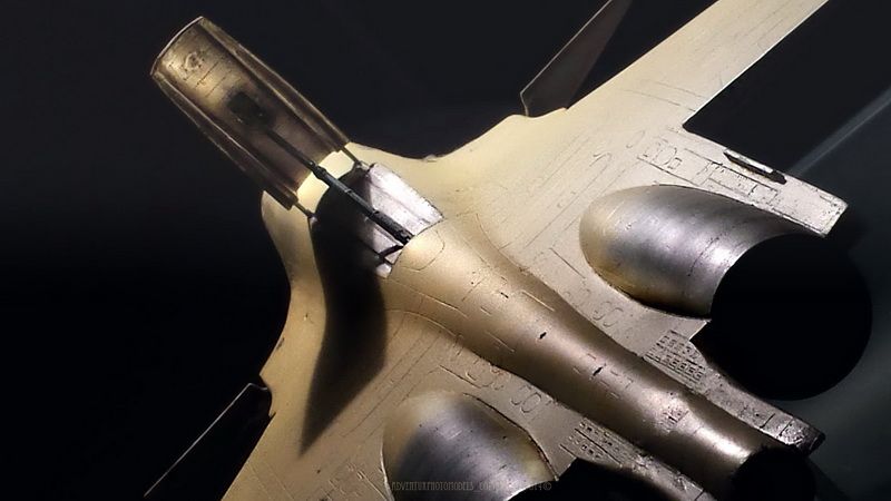

Salve a tutti.
Finalmente ho ritrovato la mia vena artistica e con molta pazienza ho dipinto la cam al "Terminator" e questi sono i primi risultati:
Una foto ai turbofan TVE Saturn AL37FU in posizione di riposo:
per maggiori info & pics : http://www.adventurephotomodels.com
Al prossimo update e come sempre, buonissimo modellismo a tutti.
Giorgio
