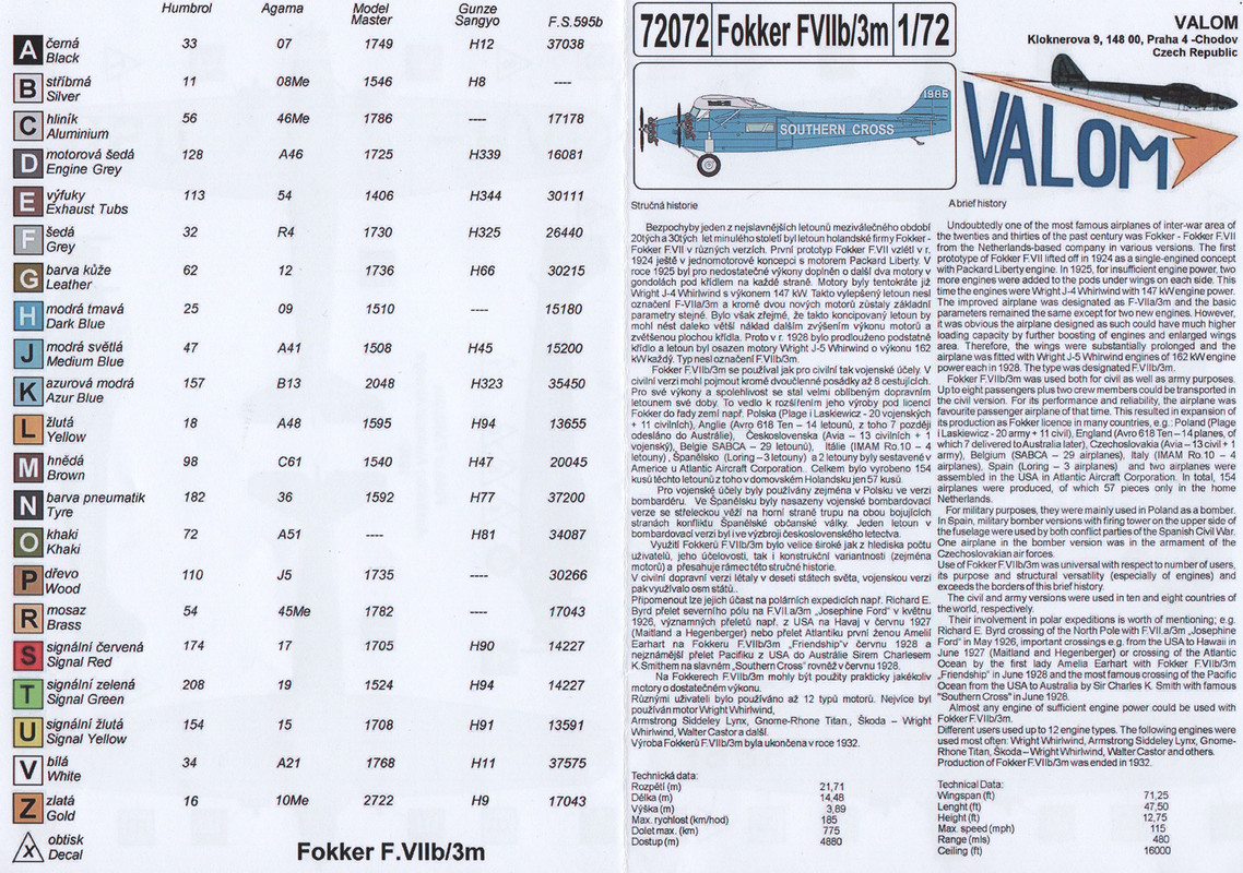

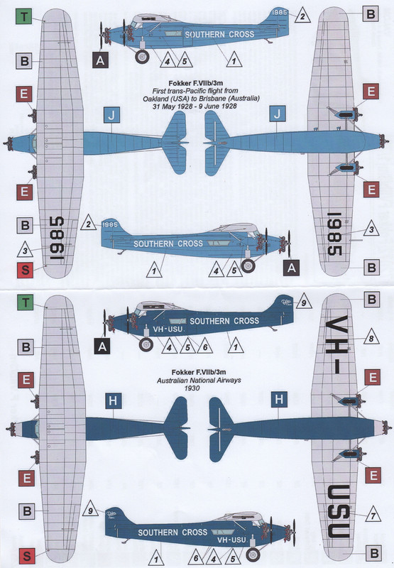

partendo dal presupposto che le istruzioni Zvezda sono totalmente errate... vediamo che info si trovano:
Valom nel suo kit (completamente errato per questo modello) da come colore H45 Gunze, FS15200:
Immagini inserite a solo scopo di discussione. Fonte: www.britmodeller.com

Ciao Nicola :-000 Ammazza che dilemma e che studio che hai portato avanti.
Non saprei proprio cosa consigliarti, se farlo più caldo aggiungendoci una porzione di verde o se farlo più freddo, lasciandolo più azzurro.
Se le istruzioni Valom sono meno sbagliate forse la componente verde è minore.
