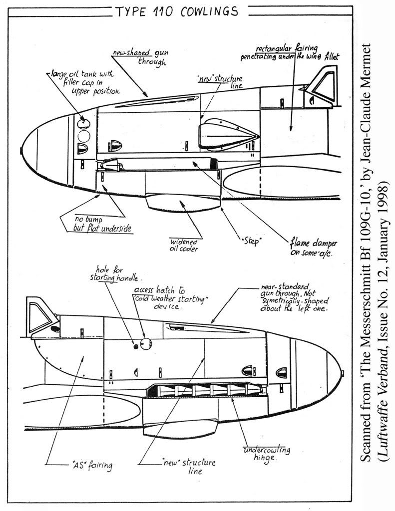

Date un occhiata a questo link e ditemi quale della coperture motore (type 90 100 o 110) a vostro parere va utilizzata per il G10 erla che sto costruendo perché a questo punto tutto è possibile :-D

heinkel111 ha scritto: 6 agosto 2018, 15:24 Date un occhiata a questo link e ditemi quale della coperture motore (type 90 100 o 110) a vostro parere va utilizzata per il G10 erla che sto costruendo perché a questo punto tutto è possibile :-D
https://forum.largescaleplanes.com/inde ... onversion/
Marco, ti rispondi da solo ;) il 110 è l' Erla, gli altri no...(reperita juvant, guarda la "guancia" sotto il windshield ;). ) Quindi il disegno con il cofano "110" è l' unico che devi prendere in considerazione...

Messaggi: 47487
Re: Messerschmitt BF109 G-10 Erla - Revell - 1/32 -
A beneficio di tutti e per una migliore fruizione della discussione, ecco la famosa cofanatura 110 caratteristica degli ERLA:
Immagine inserita a scopo di discussione - fonte: forum.largescaleplanes.com
Tra l'altro questi schemi utilissimi sono contenuti nel libro segnalato qualche post sopra.
