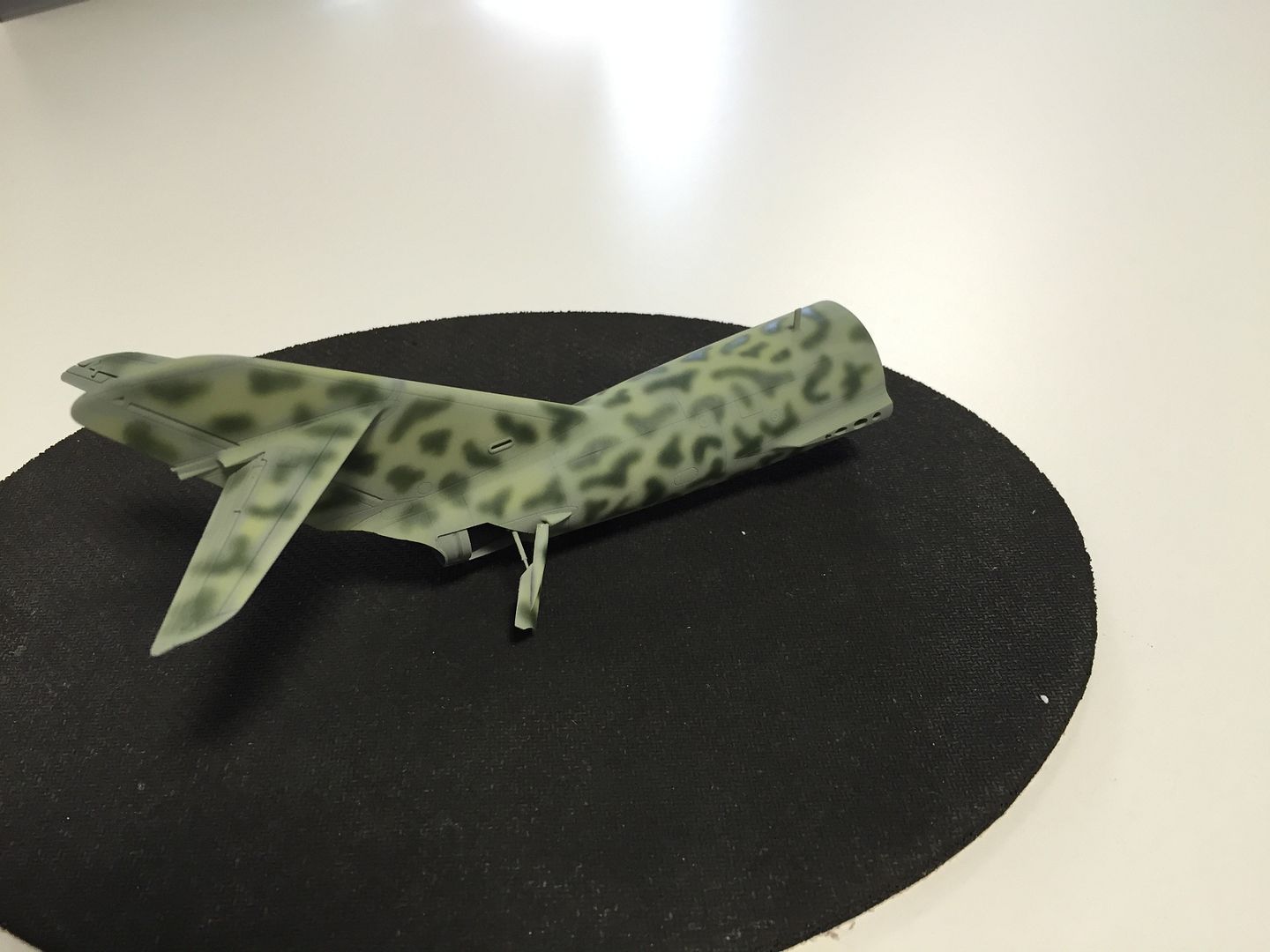

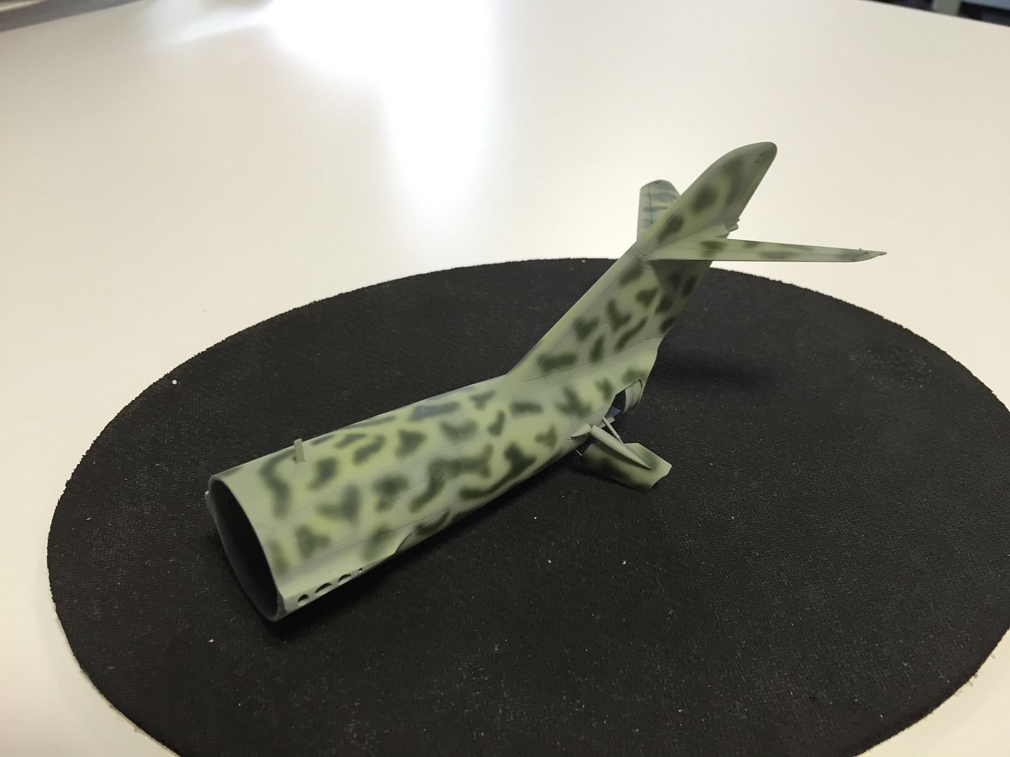

Ciao a tutti,

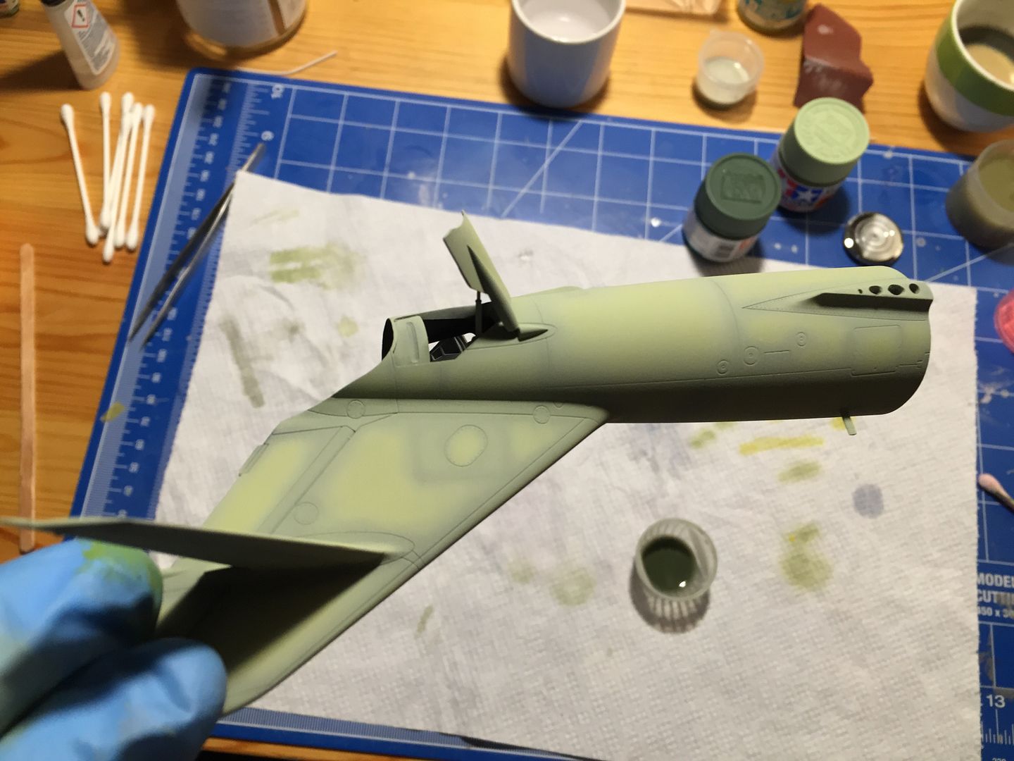

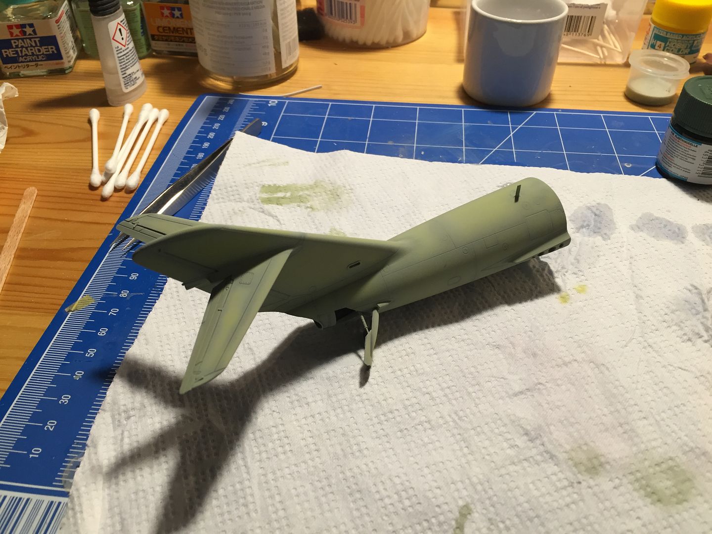

ho proceduto con il post shading sul codone, ho usato il colore di base schiarito con un giallo chiaro, ho un po esagerato volutamente memore del fatto che poi con i trasparenti tutto si sarebbe livellato
tempo dopo ho anche tentato di fare la camo, dico tentato perchè anche se il risultato finale non è da buttare, non sono per nulla soddisfatto ed ho deciso, dopo una notte di meditazione, di rifare il tutto.
Secondo me le macchie sono troppo distanti tra loro e il disegno che ho realizzato sul fianco destro non mi piace per nulla,
considerate che seguire le macchie delle foto reali è praticamente impossibile, si incrociano gli occhi dopo poco, per tanto ho deciso di procedere a mio piacere.
La gestione a mano libera è fattibile, diverso è invece riuscire a realizzare un disegno delle macchie accattivante.
ecco il risultato, considerate che per le macchie scure ho dato solo due passate leggere di colore.
non mi pesa rifare il tutto, anzi, è stato molto propedeutico come esercizio.

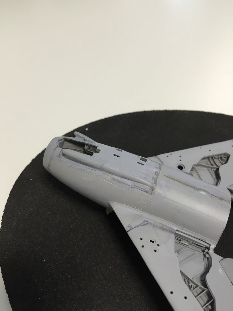

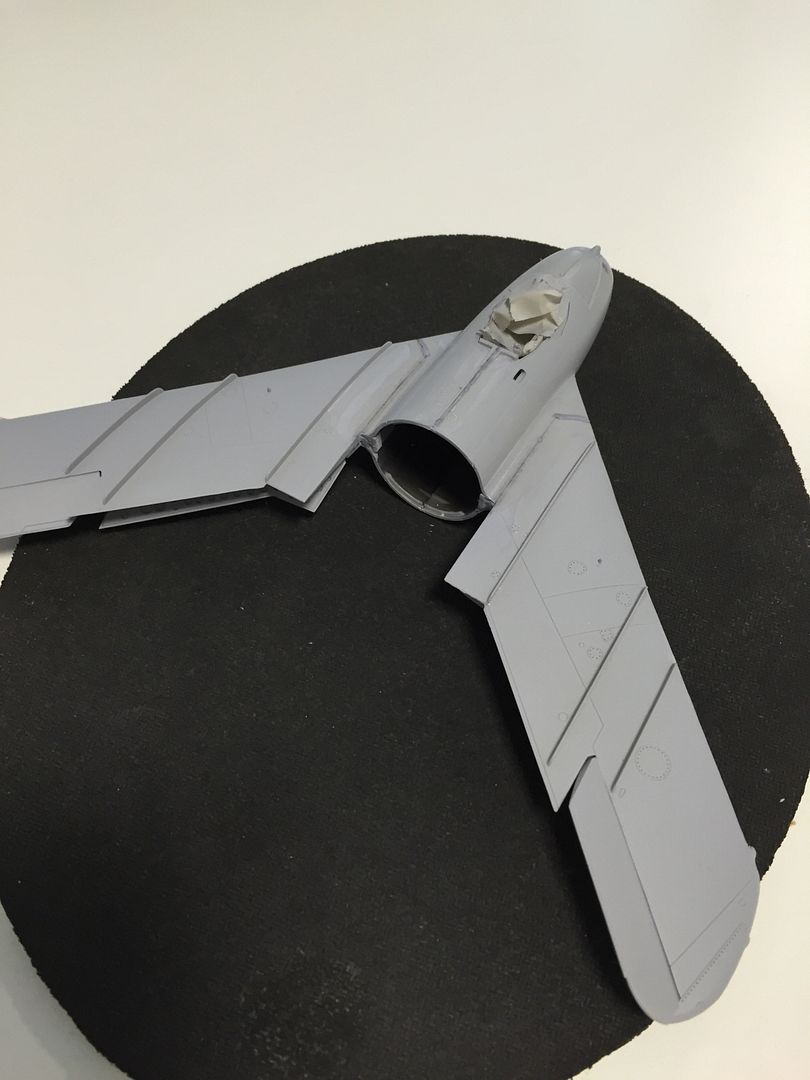

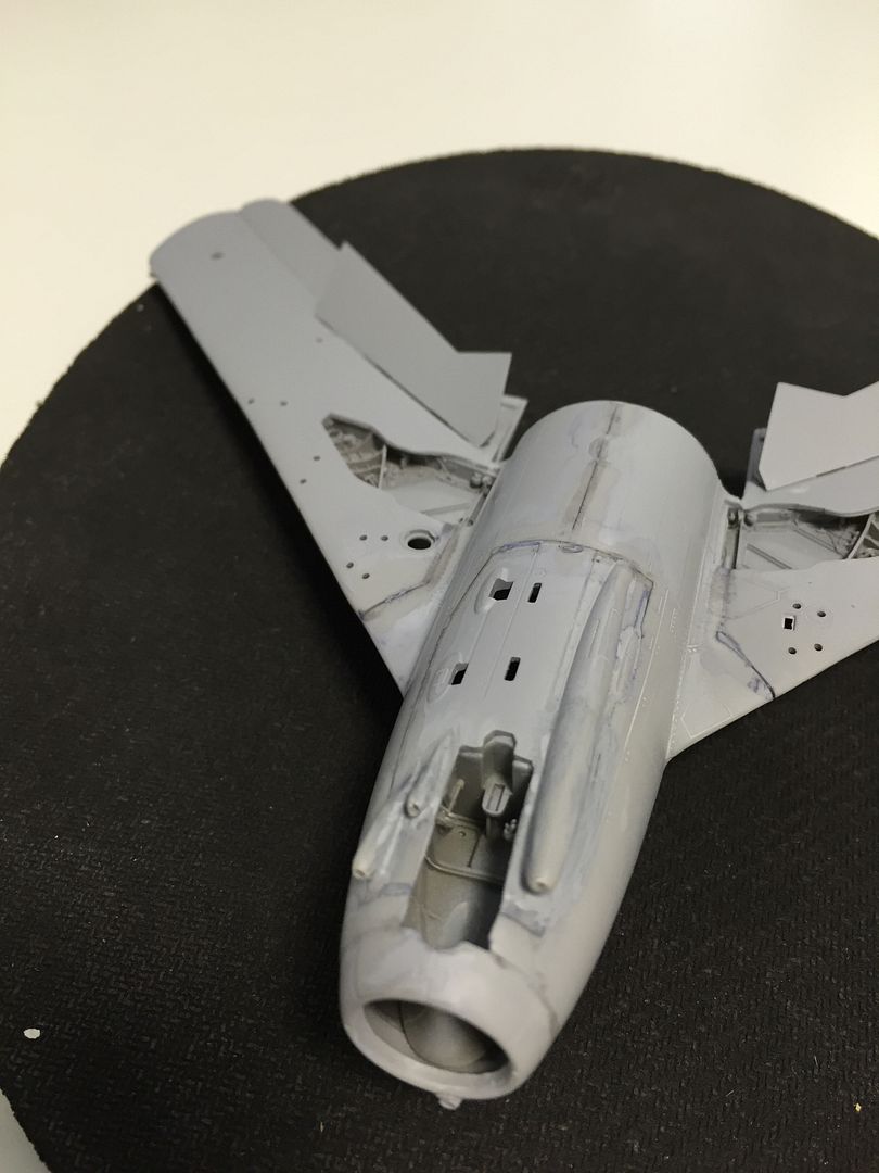

sto procedendo anche sul troncone anteriore dove le stuccature varie mi stanno occupando la maggior parte del tempo,
