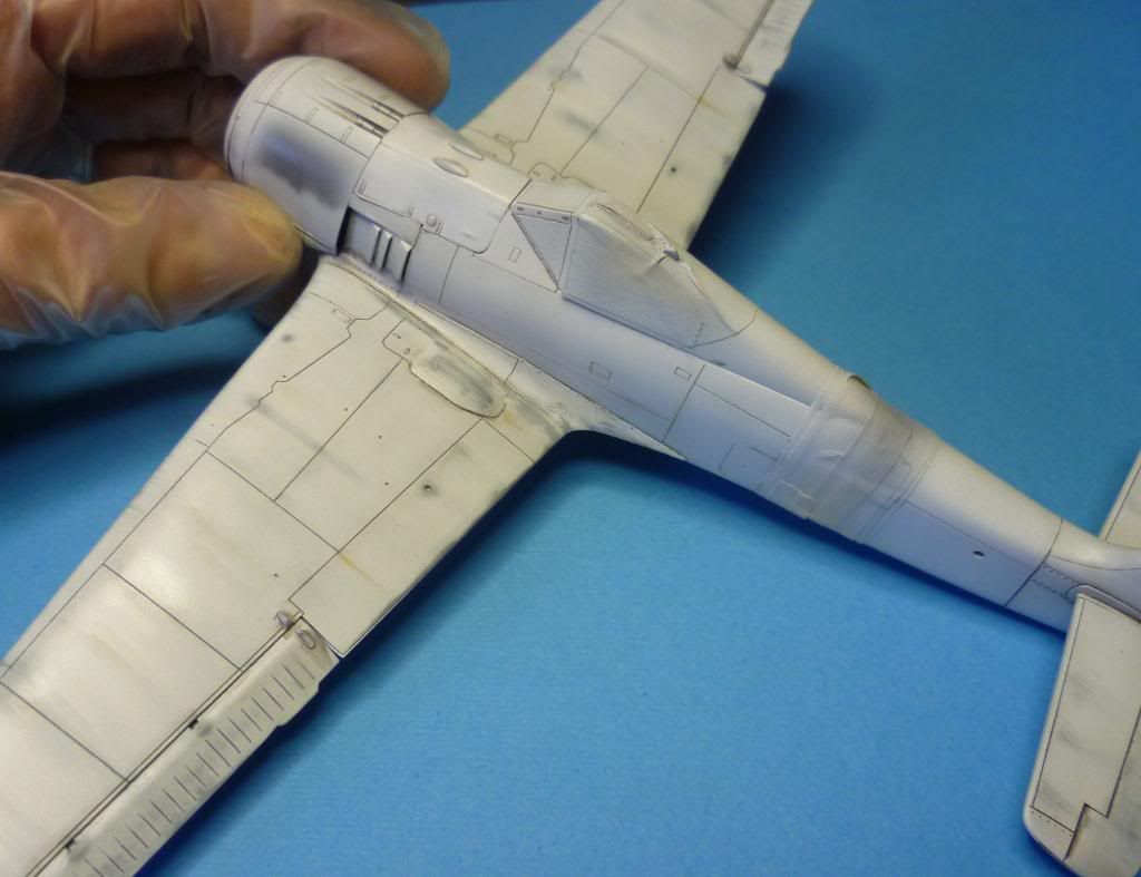

Siccome di modelli cavia sottomano non ne avevo, ho usato direttamente il modello, tanto di pecche ne ha già di suo e se lo bagatto chi se ne frega...amen!
Come avevo pensato ho agito :-D ho preso piccoli pezzi di una spugna superfine, li ho imbevuti di alcool e poi spremuti...umidi li ho sfregati sulle parti bianche che volevo usurare, leggere passate hanno riesumato il grigio sottostante. Come avevo scritto in un messaggio precedente, questi velivoli erano ben verniciati di bianco e non presentavano deterioramenti del colore, per cui sono andato con parsimonia ;)
Ho poi lucidato il modello con la future e dopo una mezzoretta ho fatto un lavaggio ad olio con un grigio medio...ripulito dagli eccessi, con la trousse del trucco Tamiya ho fatto alcune inzaccherate quà e là....
Ecco il risultato di questi primi interventi...
A me non dispiace, ma mi farebbe piacere ascoltare un vs parere/consiglio...

Non dispiace nemmeno a me! :-oook :-oook

Mi piace molto Roger complimenti :-oook

ROGER ha scritto:ho preso piccoli pezzi di una spugna superfine, li ho imbevuti di alcool e poi spremuti...umidi li ho sfregati sulle parti bianche
è il trattamento che il dottore ci riserva prima di farci il vaccino contro l'influenza :-sbraco :-sbraco :-sbraco
Tornando serio...che devo dirti, Ruggero, ho cercato il tasto "mi piace" ma non l'ho trovato sicchè te lo dico a voce: l'effetto è proprio intrigante e anche qui mi tocca metter mano al taccuino degli appunti! :-oook :-oook :-oook

Vai Ruggero,calcolando i guai che ha passato,il modello promette molto bene :-oook !Ciao!

Direi che la sperinebtazione ha dato buoni frutti Rug! molto equilibrato l'effetto... mi piace. :-oook
Ma cosa vedo in una foto?? dei guanti in lattice?! :-000 queste cose dal Roger non me le sarei mai aspettate! :-prrrr :-sbraco scherzo....

Molto gradevole e ben bilanciato Ruggero
L'unica cosa che mi sento di dire - ma non ho sotto mano foto del soggetto nè particolari conoscenze in merito - è che la fusoliera mi sembra un po' troppo "pulita" rispetto alle ali.
