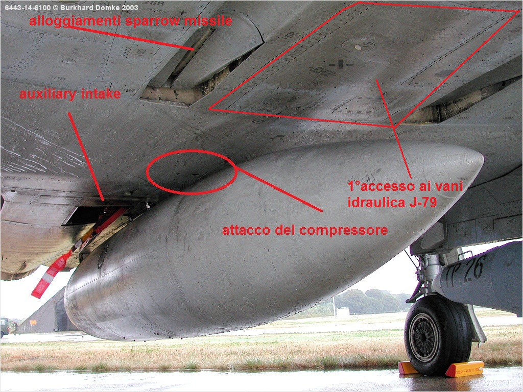

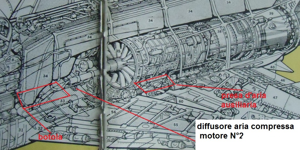

Grazie Valter :-oook NON so se a terra vengono aperte per controllare i manometri come avviene sul 104....
sono le auxiliary air inlet intakes....
in questo filmato si vedono
--> http://upload.wikimedia.org/wikipedia/c ... 4_3716.ogg

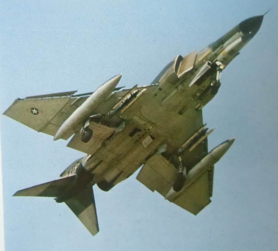

per la messa in moto.. i motori vengono accesi con due condotti separati,--> http://www.youtube.com/watch?v=TbMDqHezW8Q e gli sportellini sono a metà velivolo
(immagini inserite a scopo di discussione tratte da: http://www.flickr.com/photos/kurtsj00/5004203983/)

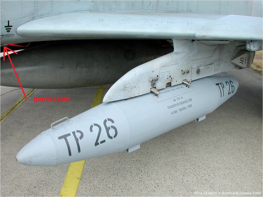

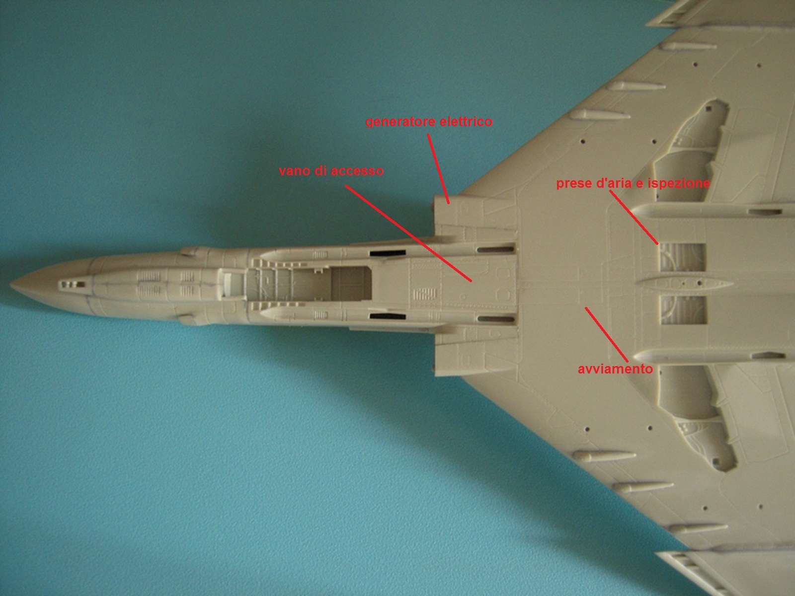

attacco del compressore
attacco del generatore elettrico
(IMMAGINI inserite a scopo di discussione tratte da: http://www.b-domke.de/AviationImages/Phantom/6443.html & http://www.b-domke.de/AviationImages/Phantom/7013.html )
avevo letto un qualcosa sull'a uxiliary air door tempo fa.... sui fantasmoni Inglesi,( con motori diversi ovviamente)
--> http://pilotsfor911truth.org/forum/lofi ... 18060.html
