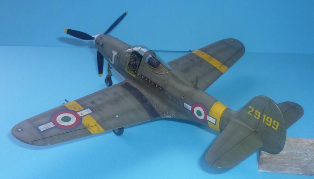

Questa è la situazione da diversi giorni....mamma mia che empasse che ho!!! Mai successo :?
Re: P-39N

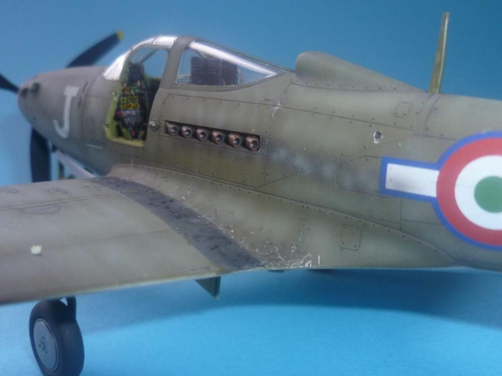

Uao, bello massacrato!!!! Mi piace un casino l'invecchiamento che hai fatto. :-000 :-000
Puoi postare qualche foto della pancia?

..'mazza che bello, ma la striscia rossa sull'ogiva?

ROGER ha scritto:Questa è la situazione da diversi giorni....mamma mia che empasse che ho!!! Mai successo :?
E come mai Ruggè?? che ti succede? è per via dell'ogiva? ;)
Re: P-39N

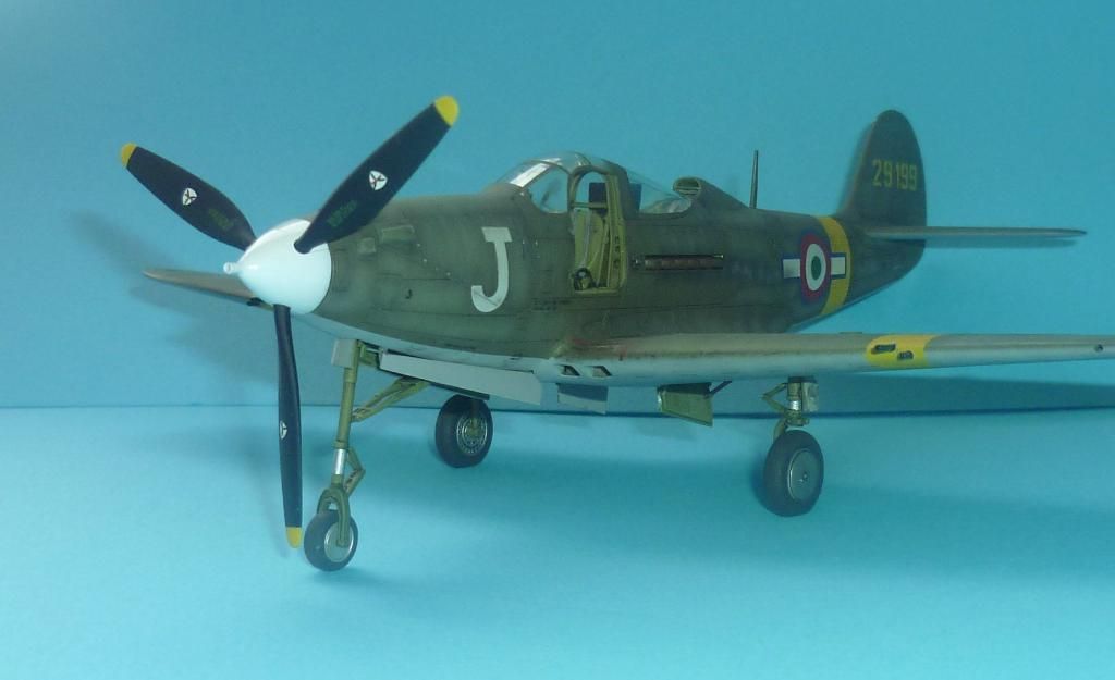

Quell'ogiva mi inibisce! il modello è praticamente finito ma non riesco a rendere come vorrei e come dovrebbe essere la spirale bianca sottile sull'ogiva rossa...ora è bianca perchè la mia intenzione era di mascherare il bianco per poi stendere il rosso...ma dopo tre tentatizi abortiti sono rimasto bloccato... :,-(

Ottimo lavoro Ruggero!
Vedrai che ti sblocchi con l'ogiva, io andrei a mano libera con pennello! :-oook

fabio1967 ha scritto:Uao, bello massacrato!!!! Mi piace un casino l'invecchiamento che hai fatto. :-000 :-000
Ciao Fabio, dici che può andare come massacrata, non ho esagerato?

Difficile situazione quella dell'ogiva Ruggero.
Prova a ricoprire l'ogiva di nastro fatto a spicchi e con un mina morbida ti disegni l'andamento della spira.Poi ritagli con un cutter affilato sui bordi disegnati.
In alternativa disegni direttamente sull'ogiva e poi vai di nastro fatto striscioline
Purtroppo questi lavoro sono sempre molto macchinosi e complicati da realizzare, ma danno una marcia in più al modello

Ruggero ciao,
utilizzare il "PARAFILM M" potrebbe aiutarti; dai un'occhio qui anche se sono sicuro che già conosci questo prodotto: http://www.clubhyper.com/reference/usin ... lmda_1.htm
