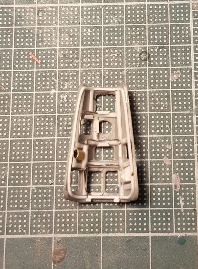

Il kit fornisce 2 portelli a seconda della versione dell'aereo che si vuole rappresentare, nel mio caso ho scelto la più recente ed il primo intervento è consistito nel rendere quadrato l'oblò anteriore (rettangolare nel pezzo del kit) e ricostruire la costolatura interna che costituisce i bordi delle aperture
Poi lungo i bordi ho posizionato con del cavo di stagno da 0.2 i condotti del circuito di spannamento

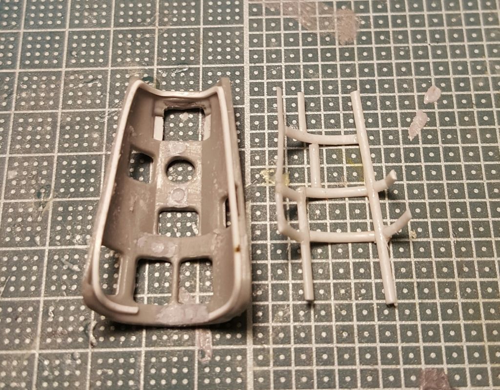

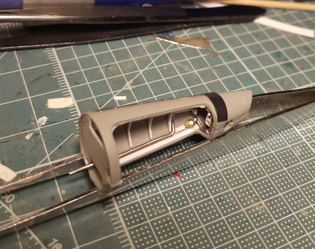

Sul muso sono intervenuto con la centinatura, con qualche tubazione, con il rocchetto avvolgicavo che sorregge il gruppo fotocamere quando il dispositivo è aperto e con la preparazione del vano che alloggerà la fotocamera anteriore.
In ultimo ho cercato di realizzare quel "cancello" a cui vengono attaccate le macchine da ripresa...pezzo piccolo ma estremamente rognoso perché ha pieghe e curve difficili da capire e ancor più da rifare.
E questa è una vista d'insieme che da un'idea di cosa dovrebbe venir fuori:
