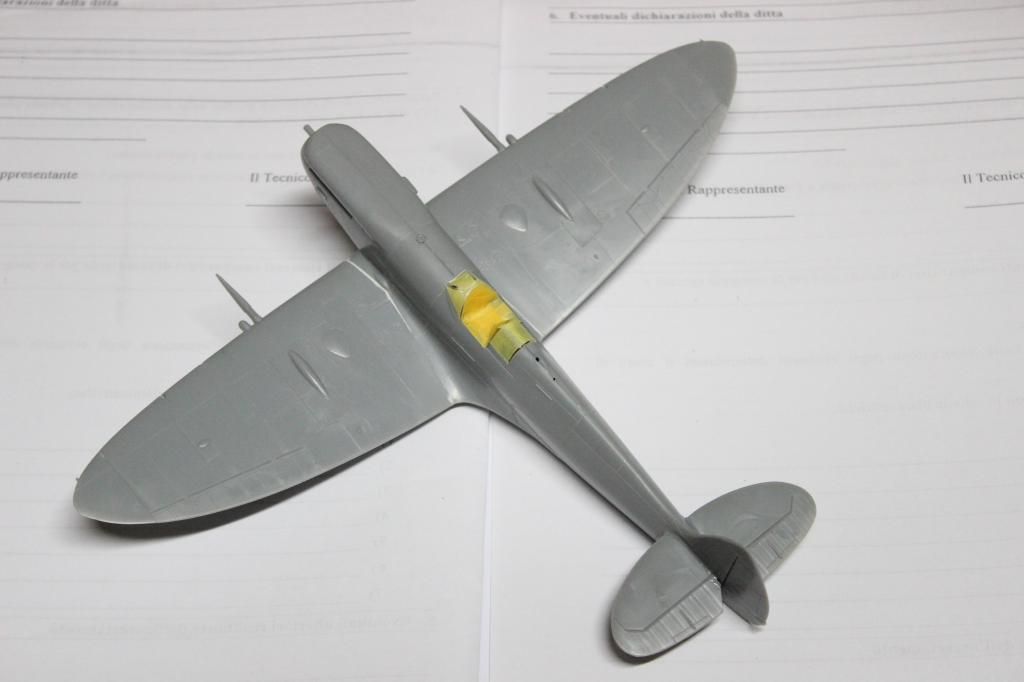

Dunque,sono pronto a dare il primer!
finita la retina..ammetto che fa scena!ahah!
Queste foto risalgono al PRIMA dell'operazione "lisciata" del trasparente,l'ho sistemato infatti dopo le foto ;) Spero che vi piacciano..dai,che ora arriva la parte piu divertente!

Arrivo tardi... purtroppo in questi giorni ho avuto poco tempo.
Le cinture non erano in Tan (o nocciola che dir si voglia), bensì grigie Rob. Il "porta lattine" ho dei dubbi che fosse standard sugli VIII... ma oramai l'hai montato.
Lo Slipper Tank lascia troppo spazio... vero che non era perfettamente a contatto, ma così è troppo per la scala. Avrei inserito dei listelli di Plasticard per ridurre la fessura alla giusta dimensione. Sei ancora in tempo per intervenire comunque.
Le due bugne alari più interne vicino alla fusoliera non erano caratteristiche degli Mk.VIII e andrebbero lisciate ed eliminate Rob. ;)

Starfighter84 ha scritto:Arrivo tardi... purtroppo in questi giorni ho avuto poco tempo.
Vale,non preoccuparti..il WIP qui è non scappa mica :-D
Andiamo per gradi..il porta lattine era presenta anche negli MK VIII ed era dello stesso colore degli interni,ne avevamo parlato con Davide/Davmarx,la splipper tank lascia uno spazio abbastanza voluminoso,infatti se vedi la foto della prima pagina,c'e una voragine!E quindi ho deciso di lasciarlo in quel modo!Anche perchè ricorda,che le foto in macro che ho scattato non aiutano,dal vivo è molto meno "voraginoso" :-oook E poi le cinture..credevo fossero in tan :-SBIGO Queste purtroppo non sono piu in tempo per recuperarle!
Le bugne purtroppo,non ho gli arnesi giusti per rimuoverle..quindi,meglio una bugna in piu che un'ala forata :-D

Roba basta carteggiare con della carta abrasiva 600 e riportare a paro la superficie... non ci vuole nulla!
Messaggi: 10426
Re: Spitfire MK VIII "Grey Nurse" RAAF 457 Sqn. - Hasegawa 1
Starfighter84 ha scritto:Roba basta carteggiare con della carta abrasiva 600 e riportare a paro la superficie... non ci vuole nulla!
La carta abrasiva 600 l'avevo esclusa ora che ci penso.. :? perchè avevo pensato direttamente ad una lama a raschietto..ora che mi ci fai pensare però,userò la grana!Eheh grazie per la solita bella dritta Vale! :-D
