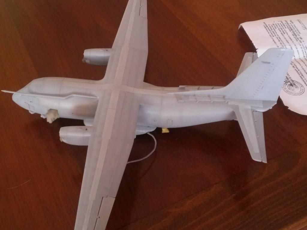

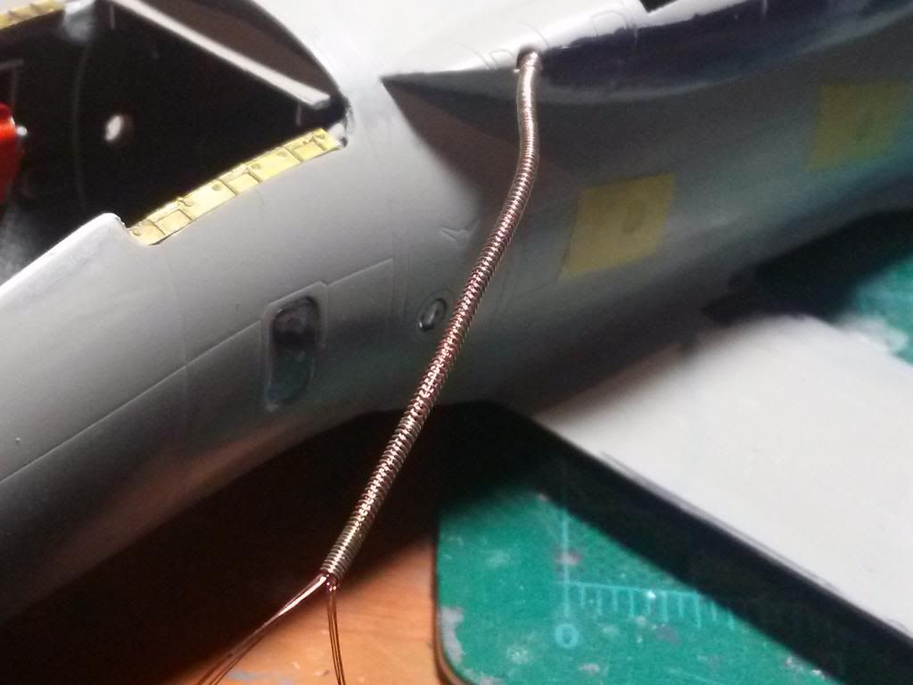

Re: C27J Spartan-Italeri 1/72 AGGIORNAMENTO verniciatura
Andiamo un pochino avanti:
finite le stuccature ( hanno veramente demolito la mia psiche) ho dato una sistematina ai cavetti delle luci che escono dalla cofanatura delle ruote ,inglobandoli in un tubo fatto con del filo di stagno attorcigliato , il quale poi, cerchero di mascherare da cavo nero.
Fatto questo , sono passato alla primerizzazione e alla stesura del colore base.
E qui una sorpresina: per controllare la riuscita delle stuccature più ostiche , le ho evidenziate con un pennarello blu scuro.
Una volta carteggiato ( ma ancora presente) , ho steso il primer e ho notato che il blu non si copriva: mi son detto " magari ho diluito troppo il primer e quindi lo coprirò con la vernice".
Passato poi alla vernice , con orrore , ho notato che il blu continuava a riaffiorare; preso dal panico ho continuato a verniciarci sopra , ma il blu veniva sempre fuori.
Ragionandoci sopra ho conluso che il colore blu si sciolieva a contatto con il solvente della vernice e quindi veniva a galla sopra il colore.
Ho provato quindi a pulirlo con alcool prima e con nitro dopo ( stando attento a non danneggiare il modello) ma il risultato era pessimo: non facevo altro che spalmarlo.
Quindi decisione drastica e con modello dipinto ho dovuto decidermi a carteggiare ( di nuovo ) energicamente le parti in blu sino a toglierlo quasi del tutto; la poca rimanenza l'ho coperta con qualche passata in più di colore.
Dopo il colore ho voluto dare un pochino di movimento schiarendo i pannelli in alcuni punti ma in maniera molto leggera in quanto dalle foto l'usura su questi aerei è poco visibile e la loro colorazione è alquanto piatta.
Questo il risultato:
Al modello non ho applicato nessun preshading , in quanto avrebbe appesantito il tutto in maniera irreale.
Le walkaway sono da decals e poi " smorzate" con un drybrush e con vernice colorata con H306
Sembra davvero un ottimo risultato
Il pennarello va sempre eliminato prima di procedere alla verniciatura! Altrimenti, come hai tristemente sperimentato, esce fuori dopo ogni strato di vernice.
Nonostante il problema con il pennarello hai risolto egregiamente. Bella verniciatura!
Ci siamo cascati tutti con la storia del pennarello eheheh io da allora non lo uso più
Grazie per gli incoraggiamenti; spero che adesso posso iniziare a divertirmi.
prossimo passo le mascherature per il nero e poi via di lucido per le decal.
@Paolo: si la forza sta crescendo in me
@ Ruggero: neanche io lo userò più
