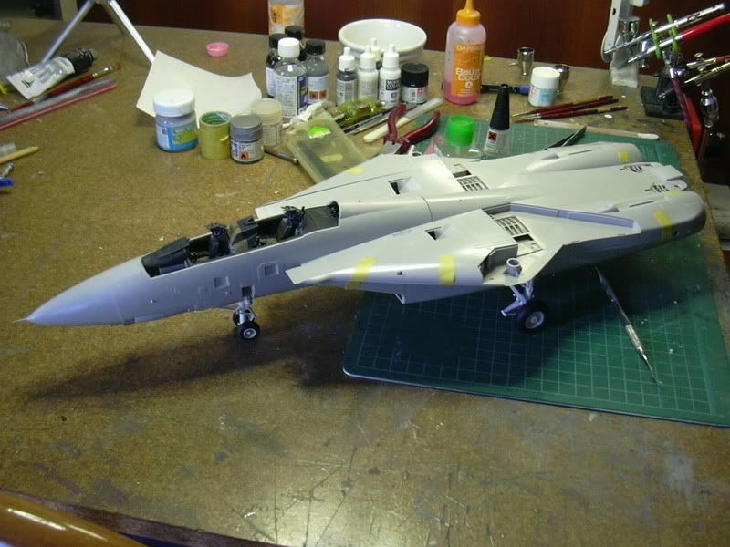

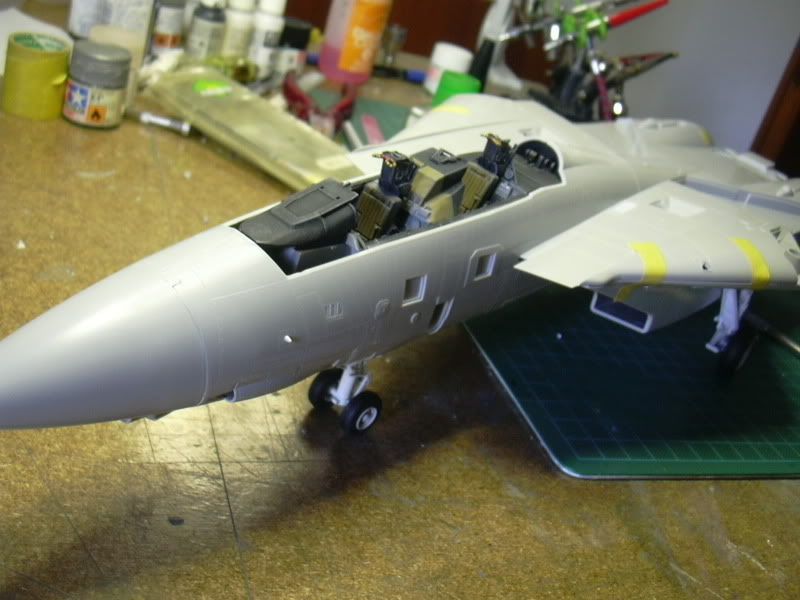

Tagliando la fusoliera e inserendo un set di correzione in resina.... se mai qualcuno lo farà. Altrimenti ti metti lì, con i disegni sotto mano, tagli e cuci il muso del modello zeppandolo di Plasticard... in pratica è meglio non comprarlo!
Ciao raga,
in effetti sarebbe un lavoraccio, stimolante per migliorare le proprie tecniche, ma sempre e comunque un lavoraccio! In realtà l'alternativa c'è e, senza intenti pubblicitari of course, si chiama Tamiya con un modello che fu immesso sul mercato la prima volta nel 1982.

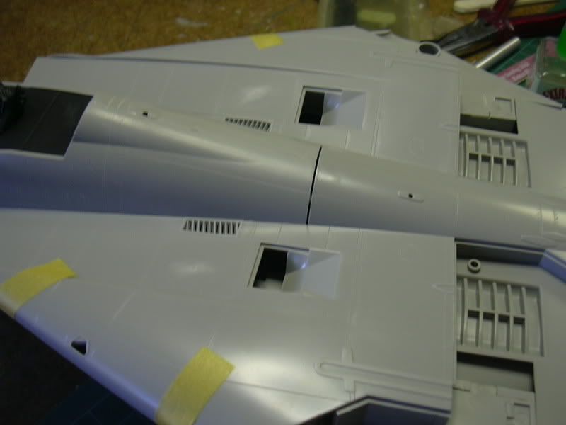

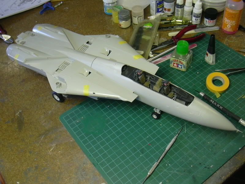

e le sorprese non finiscono :D
più avanti vado più rogne ci sono, praticamente la pancia è tutta imbarcata mandando fuori asse le gondole che contengono i motori e le prese d'aria creando tra i 2 pezzi un cratere di 3mm , la stessa larghezza dei pezzi delle gondole è errata a rispetto del pezzo dove incollarle sulla pancia, più strette di quasi 2 mm... :D:D:D:D
e il pezzo del muso collegato al resto lascia anch'esso 2 mm di vuoto che nella tradizione cinese penso si riferisca al sacrificio o cose del genere..... un significato a ste cazzate bisogna darlo no :D
in altre parole:
UN MODELLO CHE NON CONSIGLIEREI NEMMENO AD UN MODELLISTA CHE MI STA SULLE BALLE
comunque si procede....
