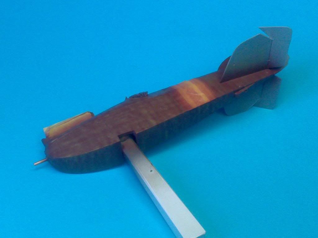

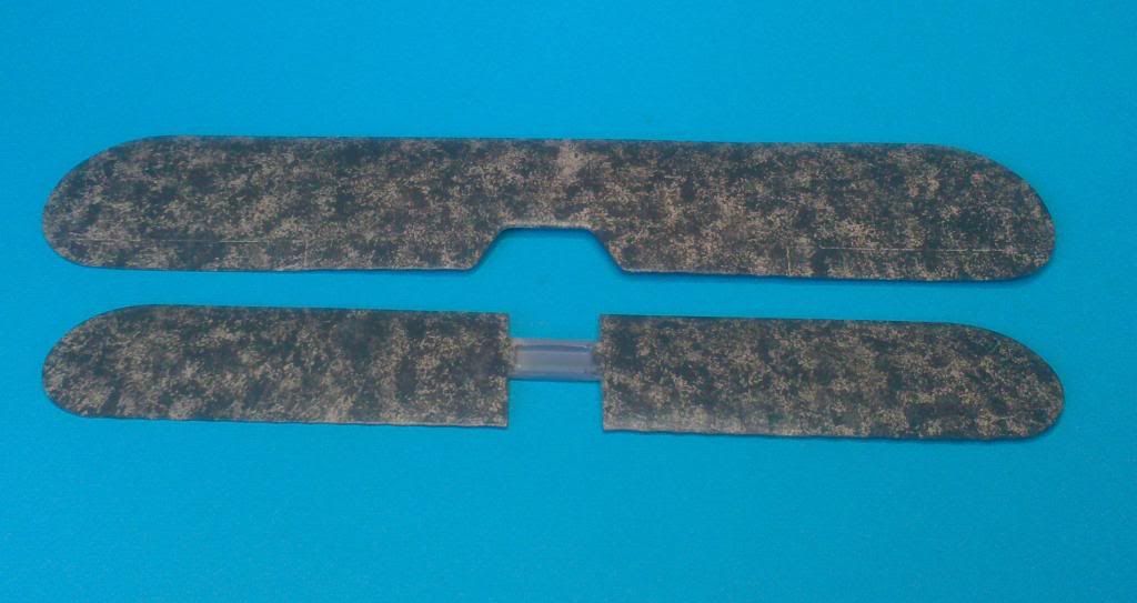

Lavoretti di oggi, anche se sarebbe meglio dire, esperimenti di colorazione! Si perché tentare di riprodurre questa mimetica tipica degli Austro Ungarici WW I non è affatto facile e credo la si possa interpretare in modi diversi. Ovviamente io mi prenderò come al solito le mie belle licenze modellistiche :-D
Dopo aver steso sulle ali in maniera uniforme il colore di base della tela, in questo caso ho usato il colore Radome della Gunze. Con un pezzetto di spugna leggermente imbevuto di colore verde scuro ho picchiettato il colore sulle superfici superiori alternando le forme e la pressione per dare intensità e saturazione diversa...
Ecco il risultato!

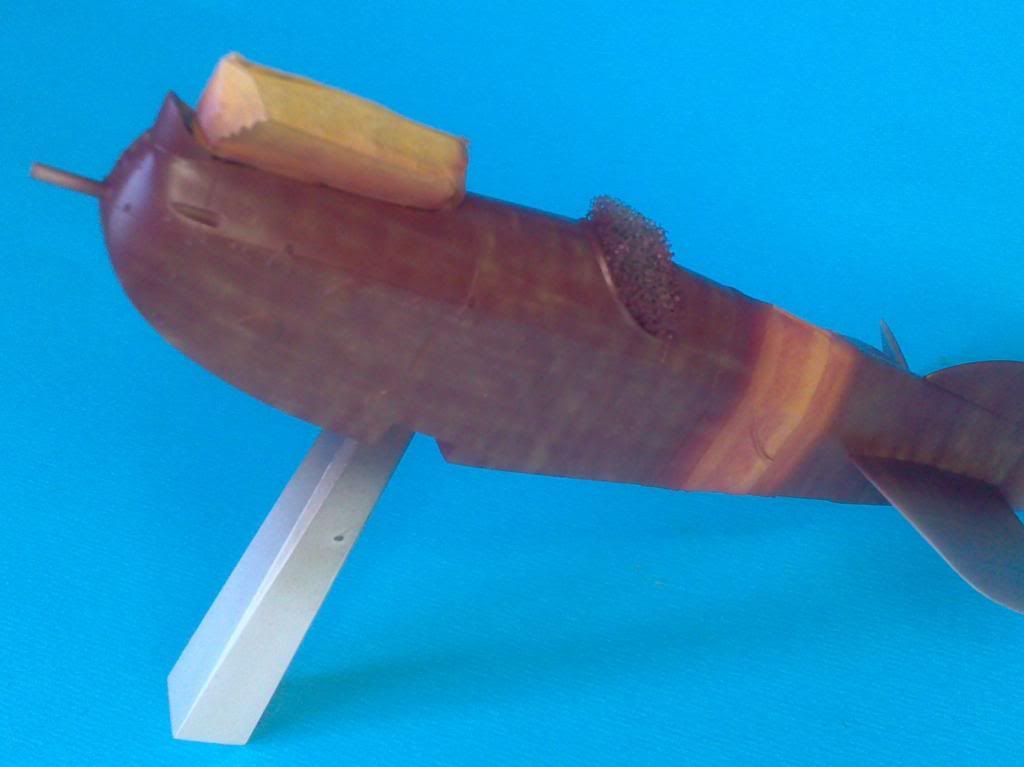

Per la fusoliera, che era tutta lignea e di colore scuro, tranne le cofanature metalliche del motore, ho usato come fondo il Cocoa Brown sempre Gunze e poi delle sfumature leggere di color senape da me ricreato :-D . Non sarebbe una corretta e realistica riproduzione del legno, ma poi anche qui andranno gli spot verdi come sulle ali per cui non sono stato a tribolare più di tanto ;) ma l'ho fatto per spezzare la monocromia del marrone scuro...
Ecco il risultato senza gli spot verdi...
Valerio noterà che ho incollato i piani di coda :? mi sono deciso a metterli adesso perché ragionandoci sopra, temevo di fare una maccheronata poi :-D
Alla prossima cari ragassuoli!

e che altro dire!? secondo me la tecnica della spugnetta rende molto bene :-oook una volta assemblato,l'effetto complessivo sarà notevole!

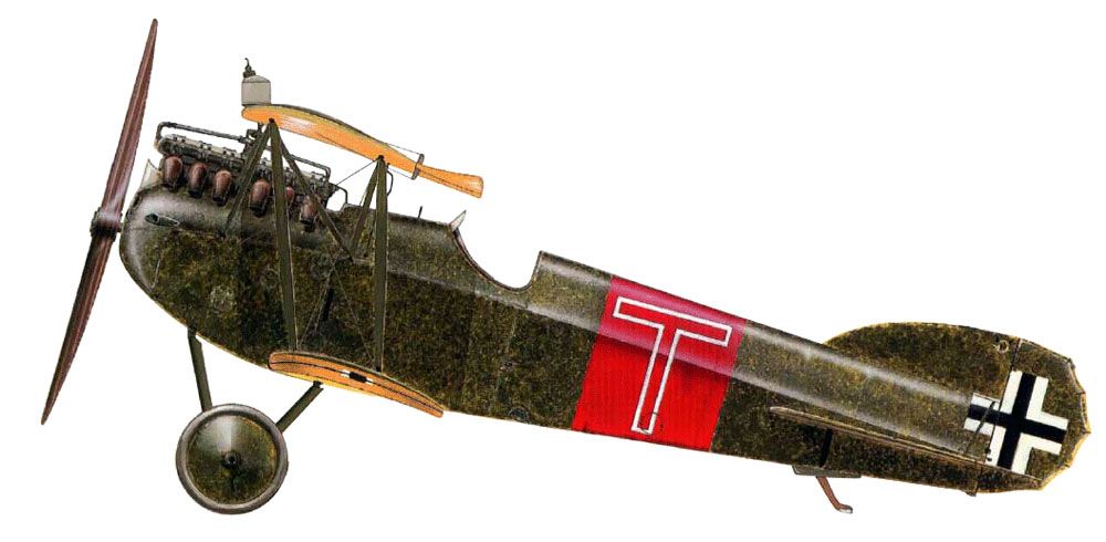

Piuttosto sul libro citato ieri ho trovato, a pagina 59, l'altro lato del tuo profilo (ricorda di inserire i link alle immagini che posti):
A questo punto però mancano le foto. Allora ne ho trovata una di un esemplare simile a pagina 33:
che ha ispirato il successivo disegno di pagina 62 che riporto di seguito.
Visto che la mimetica è sostanzialmente la medesima magari stuzzico il tuo appetito modellistico inducendoti nella tentazione :twisted: di cambiare l'esemplare che riprodurrai! :-prrrr ;)
Nota: le immagini sono tratte dal volume Phönix D.I - D.III di Jan Zahálka, Mgr. Petr Aharon Tesař e Sigmund Tyrlik - JaPo 2005 - ISBN: sconosciuto.

Grazie Leonardo! Era la mia prima volta della spugna come strumento di colorazione...vediamo a modello ultimato che effetto farà ;)
