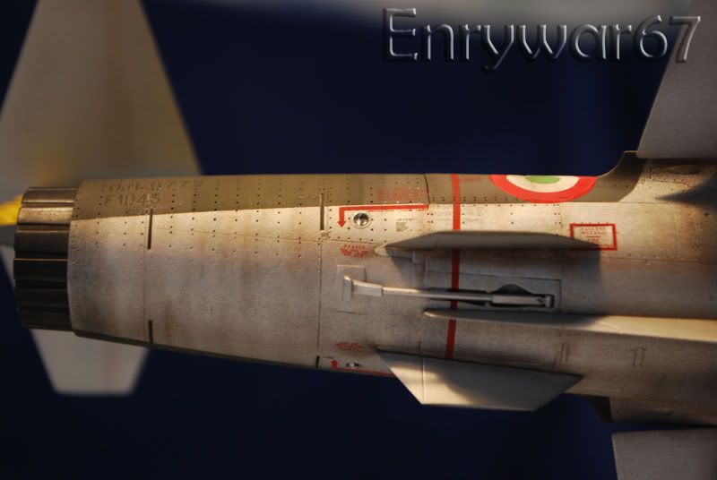

Per le luci ho fatto cosi':ho fatto i fori come suggerito dalle istruzioni e quando il modello era interamente verniciato e finito ho riprodotto i vetrini col cristal clear e quando asciutti li ho verniciati....

Per quanto riguarda le luci di navigazione, quelle sul troncone di coda erano divise a metà (una parte bianca e una parte rossa) per evitare possibili interferenze e riflessi nel cockpit. Guardando quelle reali, comunque, erano abbastanza "velate" e satinate... quindi il mio suggerimento è quello di dipingere il fondo del pezzo trasparente del kit per poi incollarlo subito nella sua sede prima della verniciatura. In questo modo otterrai un colore abbastanza "spento" della NAV Light simulando l'effetto reale. ;)
