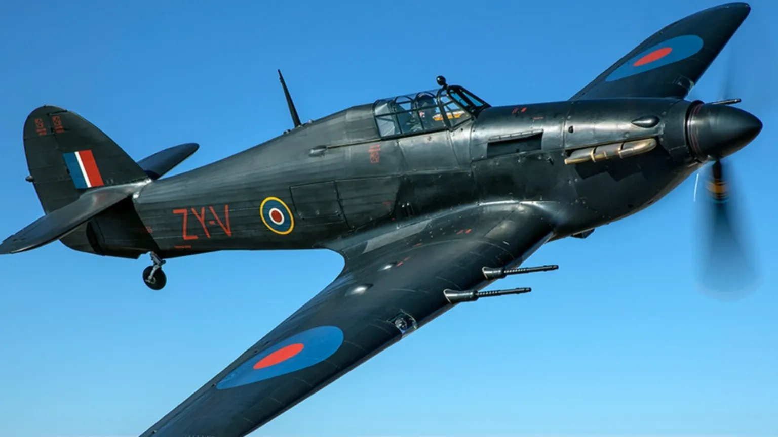

GenioLatenio ha scritto: 2 dicembre 2024, 13:32 Il discorso della tela mi fa pensare: dato che ho fatto solo il corso di scienze dei materiali in università (e comunque era relativo all'attrezzatura sportiva), mi chiedo come andrebbe trattata una situazione del genere. Credo sia ovvio che, essendo materiali diversi, l'aereo si usuri/sporchi in modo uguale dappertutto. Non è qualcosa che mi interessa per questo modellino, sia chiaro, ma giusto per capire come vengono gestite queste situazioni.
Le vernici e i protettivi reagiscono anche in base alla superficie su cui si aggrappano... la tela, notoriamente, tende a rimanere più opaca perchè meno riflettente. Quindi dovresti trattare il modello giocando su finiture più o meno opache, ma sempre facendo riferimento alle foto dei velivolo reali (meglio se d'epoca).
Ti lascio uno spunto di riflessione con questo Hurricane, le cui superfici del troncone di fusoliera erano interamente ricoperte di tela, mente il muso era in alluminio:
Immagine inserita a scopo di discussione - fonte https://www.bbc.com/
