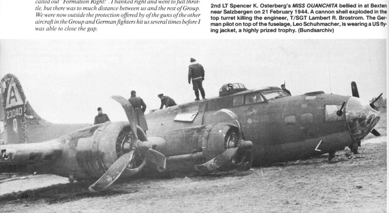

Grazie ,avevi in parte ragione e ho seguito il tuo consiglio. Ho cercato foto di crash a motori fermi e effettivamente le eliche ferme erano piegate ma meno di quanto lo avevo fatto io. In alcuni casi erano addirittura perfettamente dritte.
Pero' nelle foto del lady be good ( di cui so che tre motori su 4 erano a bandiera) le eliche erano in parte storte. Si vede bene nel motore di destra. E' un b24 ma penso questo valga un po' per tutti. Penso dipenda da come l'aereo tocchi terra.

Ho quindi gia' riaddrizzato due delle tre pale ( non perfettamente ma per quanto detto sopra rimane credibile) e terro' la terza piegata facendola urtare la terra.

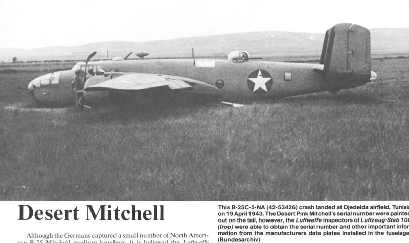

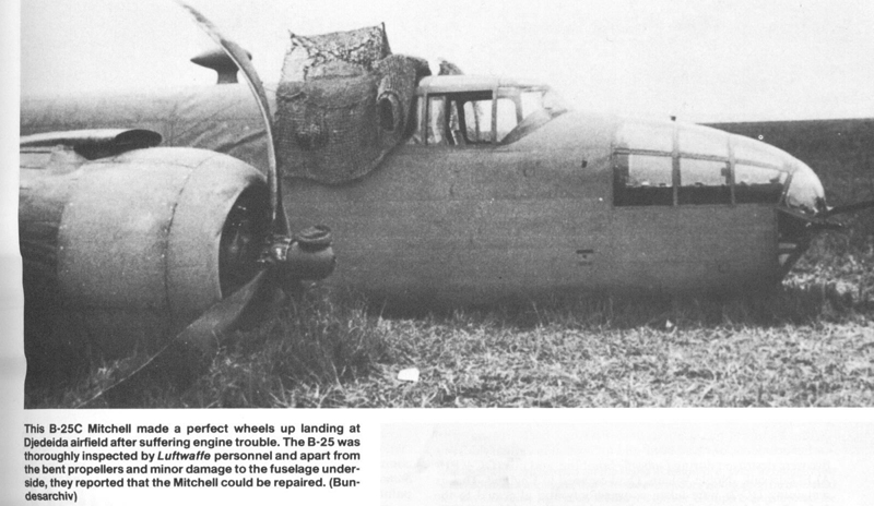

Ciao Andrea,le eliche a bandiera sono quelle i cui motori erano gia' spenti o in avaria al momento dell'impatto.......Ciao.
Foto tratte dal libro:Strangers in a strange land edito da Squadron signal.

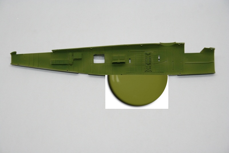

:-GAZZ essendo un colore interno; lo schiarirei altrimenti ada ereo chiuso si scurisce ancor di più...per quel poco che si intravederà dalle vetrature
