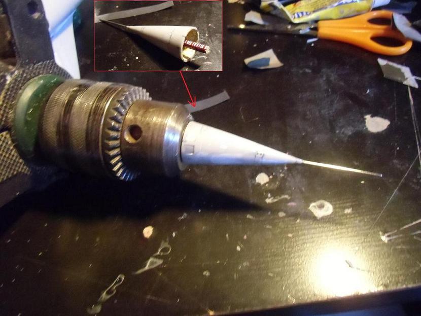

oggi ho finito il radome; ho allungato il cono aggiungendo materiale con la ciano e putty,poco meno di 1mm, facendo l'invito per il siffrediano pitot (tutto rifinito a trapano/tornio); e ho inciso gli 8 ugelli del sistema RCS Disposti in 4 posizioni, le misure del vero sono: radome lungh907inch; pitot 56,6X0,018inch. Ho adoperato un ago da cuoio per macchina da cucire lungo 3cmX1mm, diciamo che ci dovremmo essere...

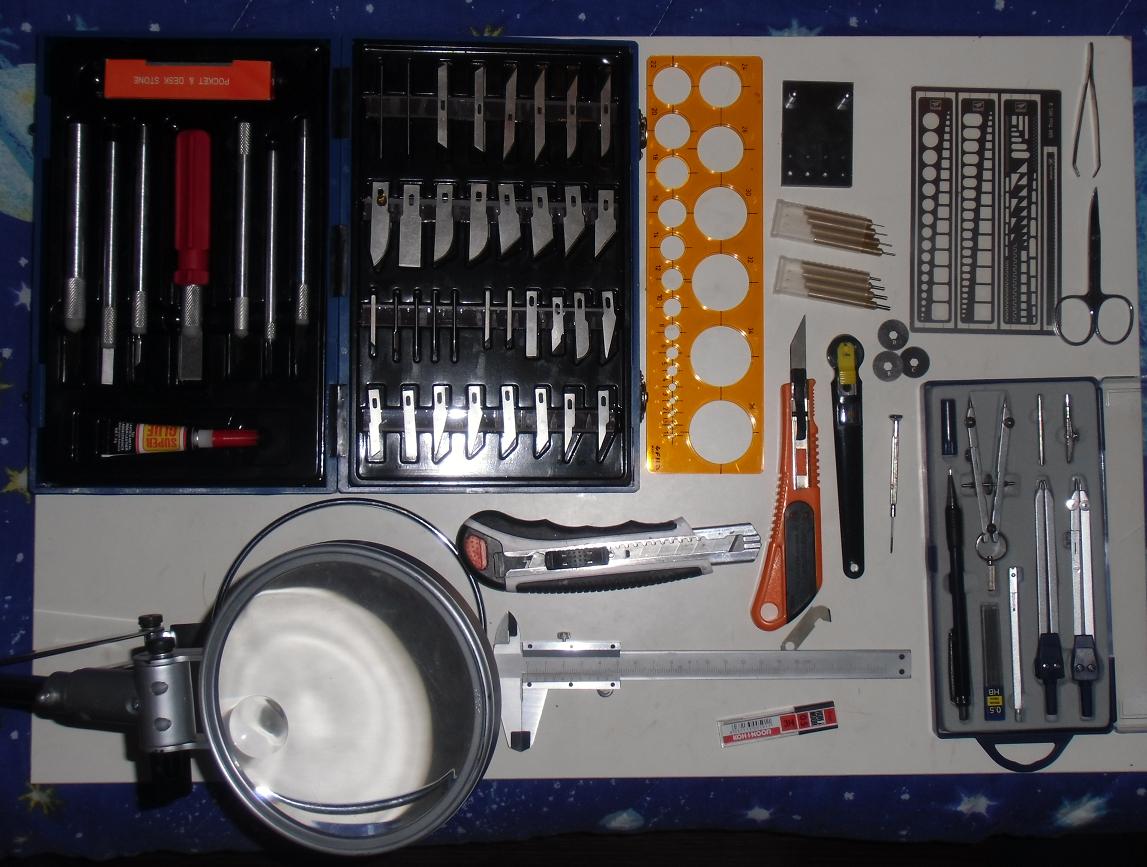

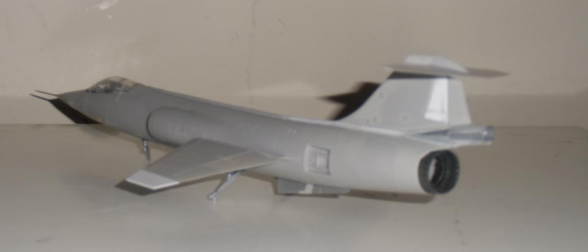

ora si fa sul serio---questo è il materiale fin'ora acquistato....basta!! ho smesso con gli intrugli racimolati e di fortuna.......

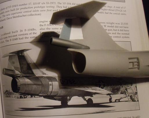

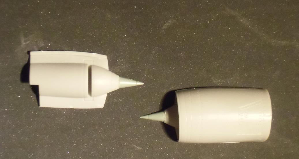

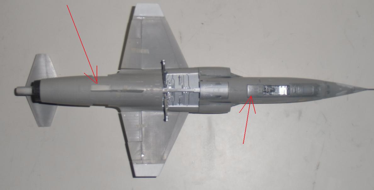

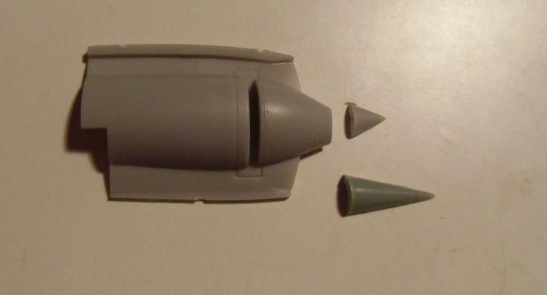

ho iniziato con le prese d'aria usando i coni di una tanica del mig-21...
ovviamente mettendola a misura,
il cannone è stato chiuso usando il pezzo apposito presente nel kit Red Baron.... ;)

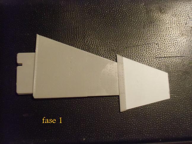

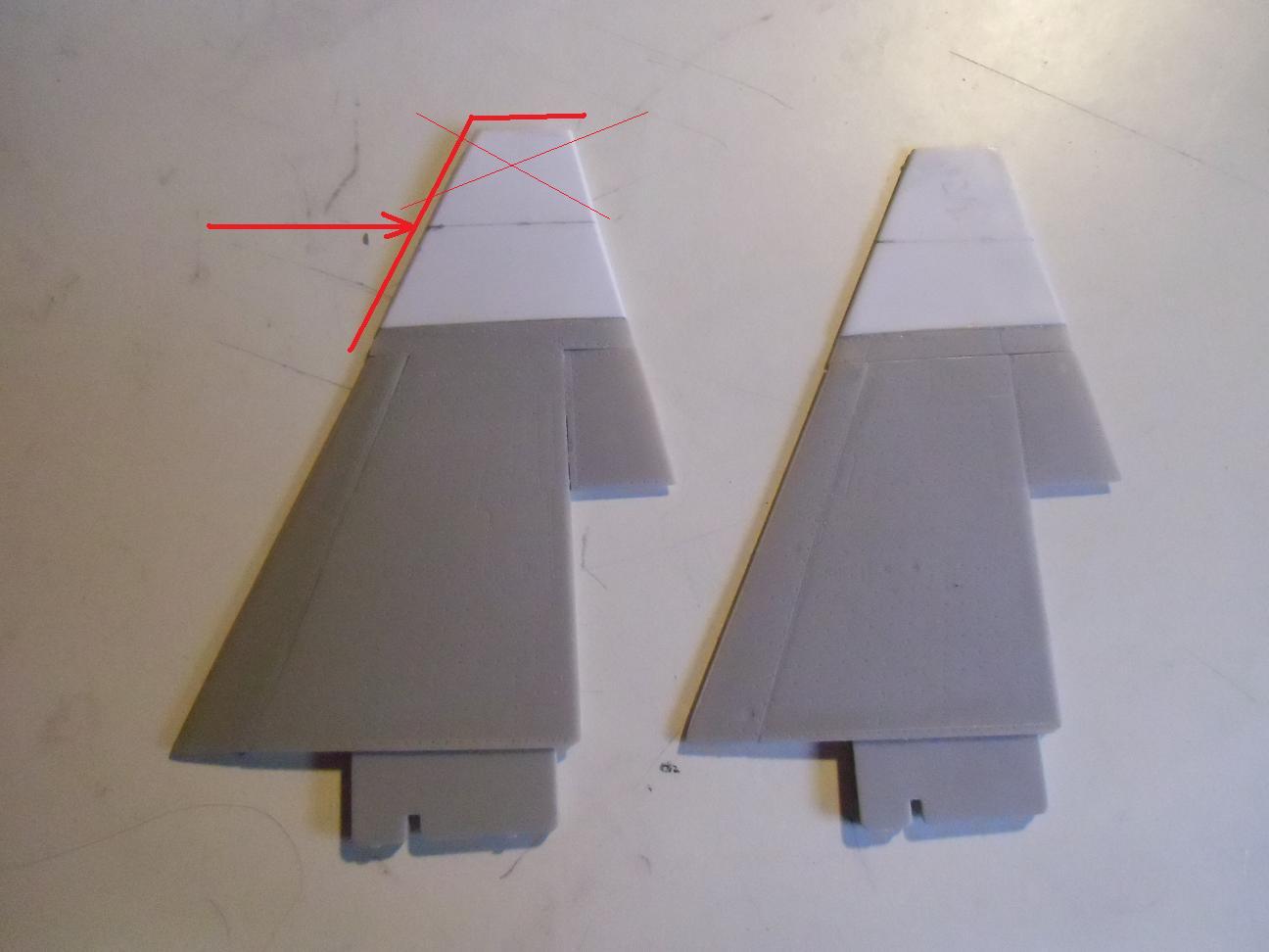

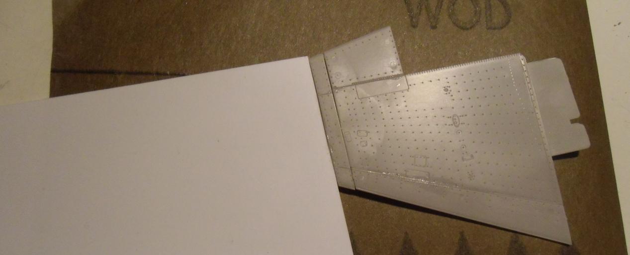

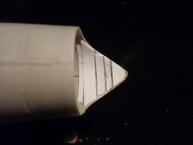

poi sono passato alle estensioni delle ali....direttamente con un plasticard da 0,05 in due sezioni, ricavandone l'equivalente tracciando le linee,proseguendo sul profilo

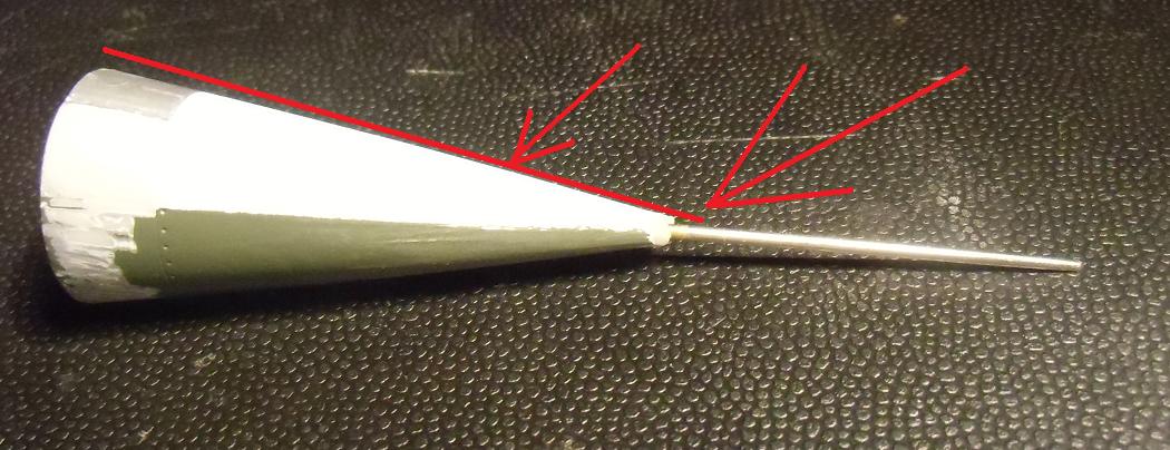

anche il cono è stato rifinito(ispirato da PAWN) ; per poi esser raccordato con il razzo..

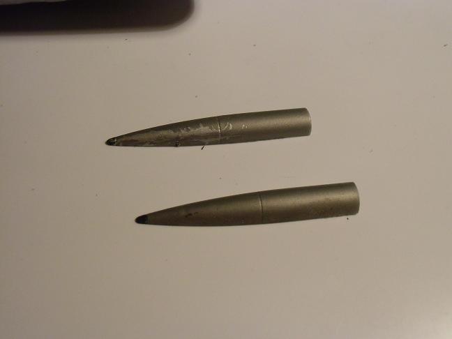

per il radome invece ne ho usato uno di un relitto che aveva la Spuntatura incollando a caldo (arroventandolo) un ago da cucire che grosso modo rispecchiava la misura detta precedentemente....
con il putty e trapano ho rifatto la conicità
ora viene il bello...il razzo..............

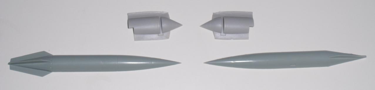

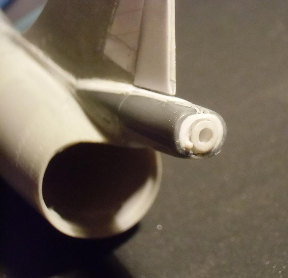

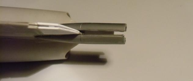

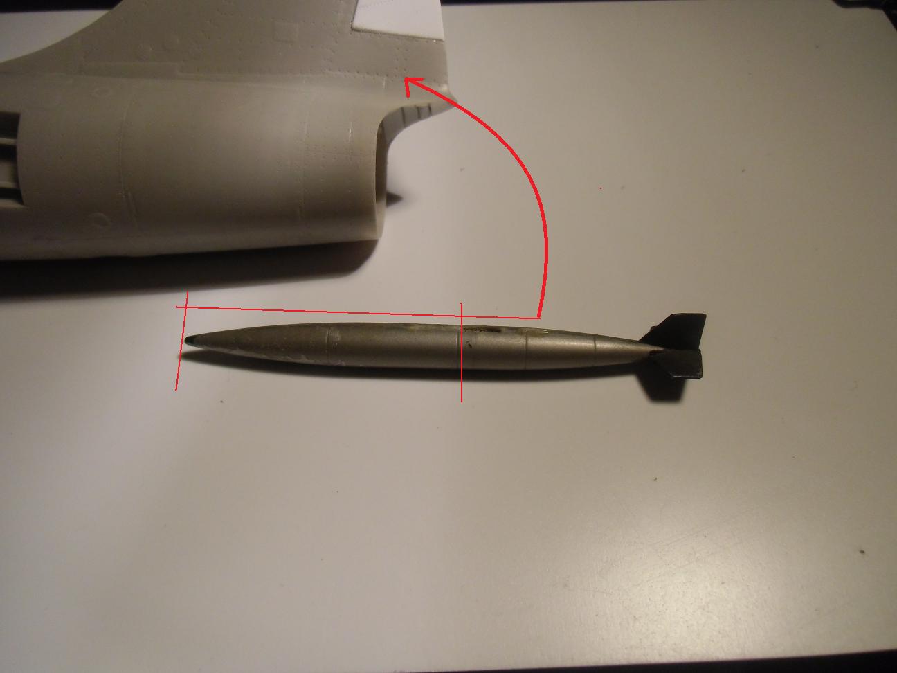

il ra'zzo l'ho realizzato usando una pylon del 104 in 72....ovviamente poi riadattato con le misure :-oook

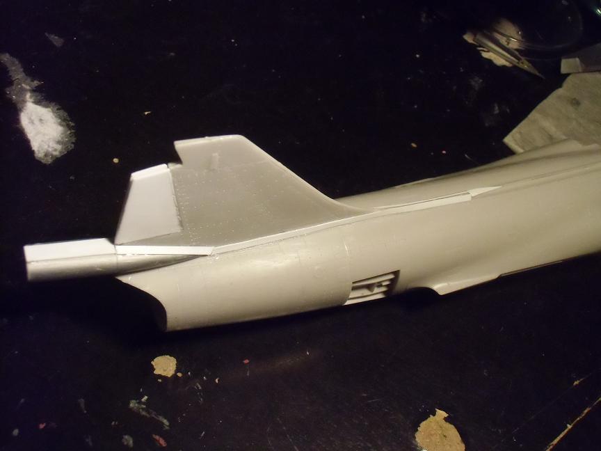

anche il rinforzo del troncone di coda che contiene anche il tubo della portata del carburante al razzo supplementare

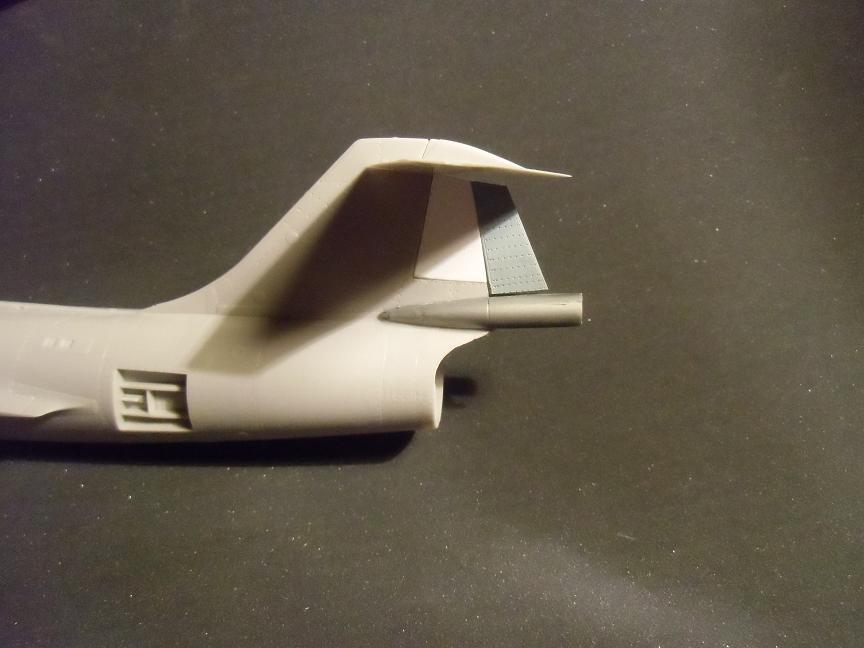

come vi avevo detto in precedenza ho usato un C perciò ho dovuto tagliare la "coda corta" e rifare a plasticard il "timone fissato" per appunto aggiungerci il timone aggiuntivo
quì ho usato inizialmente un timone di un ex G ma poi l'ho realizzato ex novo...
un piccolo confronto :-oook ;)
che; con lo strumento adatto...ho riprodotto sia l'interno del condotto di scarico; sia l'anello esterno...

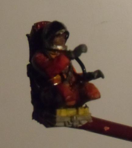

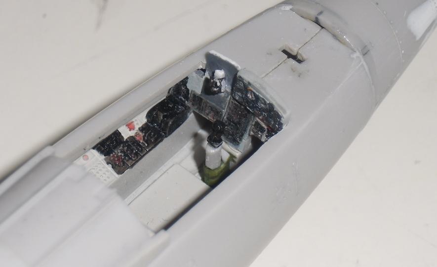

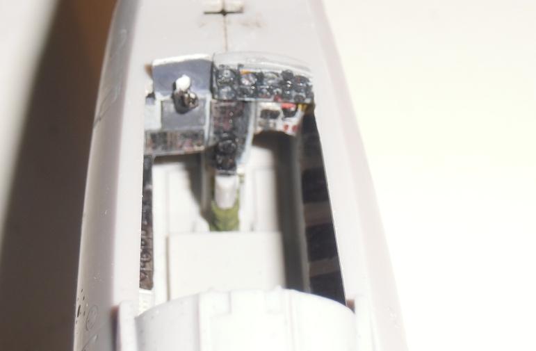

la cabina... rifatta .... ma tanto non si vedrà molto perchè ci sarà yager... ;) perciò non ho curato molto la finitura..ma un'aggiustatina glie la darò

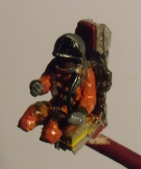

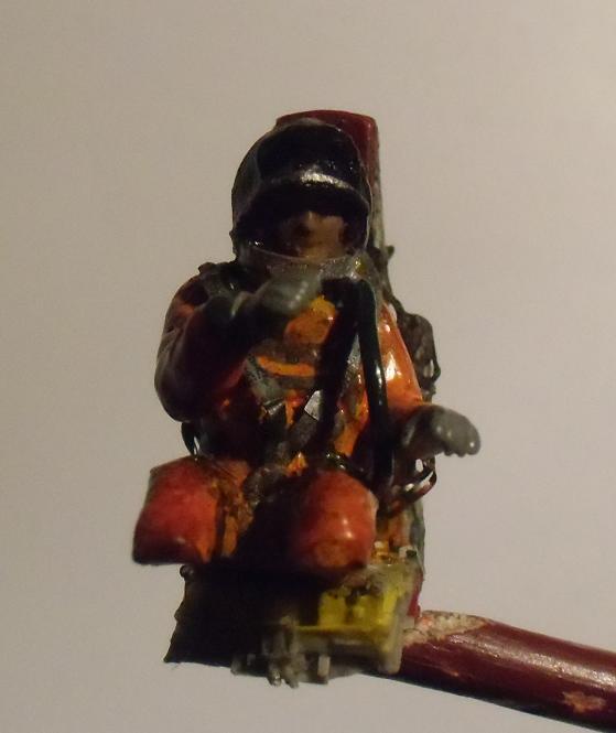

YAGER già lo avevate visto... gli ho dato una sistemata alla tuta rendendola più rossiccia; il casco è auto costruito; il seggiolino C-2 è aires modificato con le cinture eduard attaccate letteralmente al pilota, dando tridimensionalità...

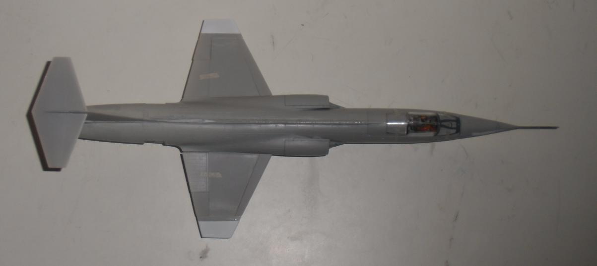

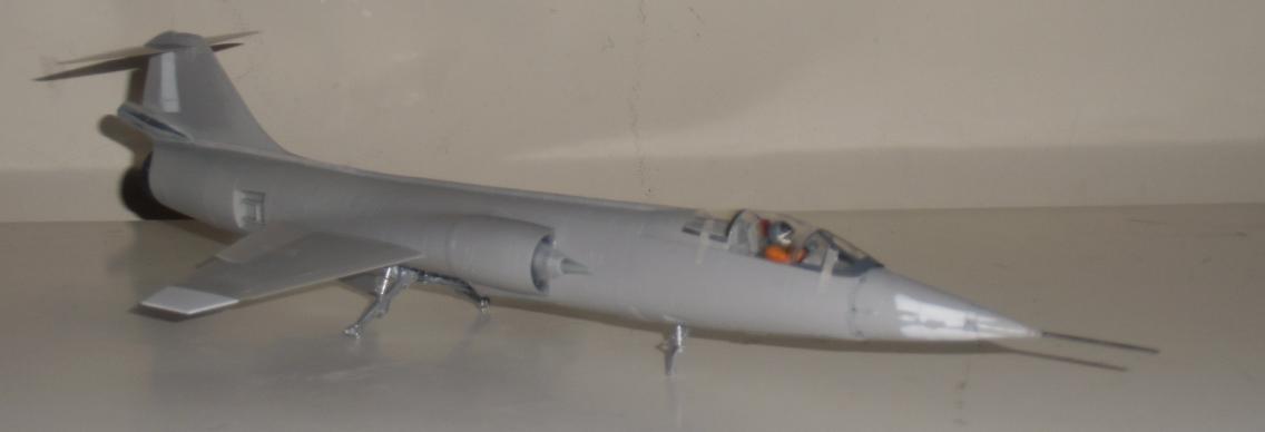

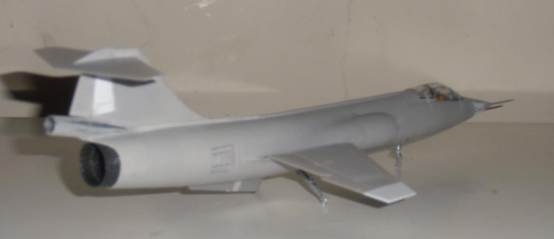

ecco i primi risultati...
ImmagineImmagineImmagineImmagineImmagineImmagine

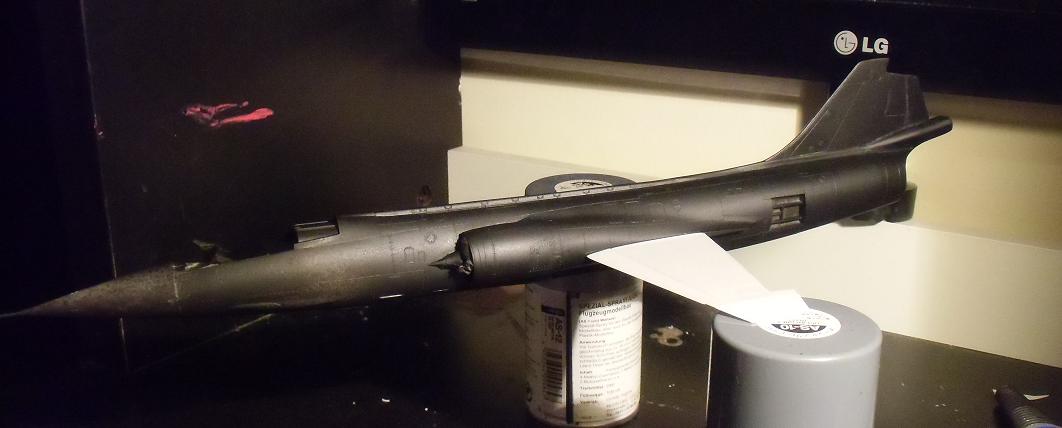

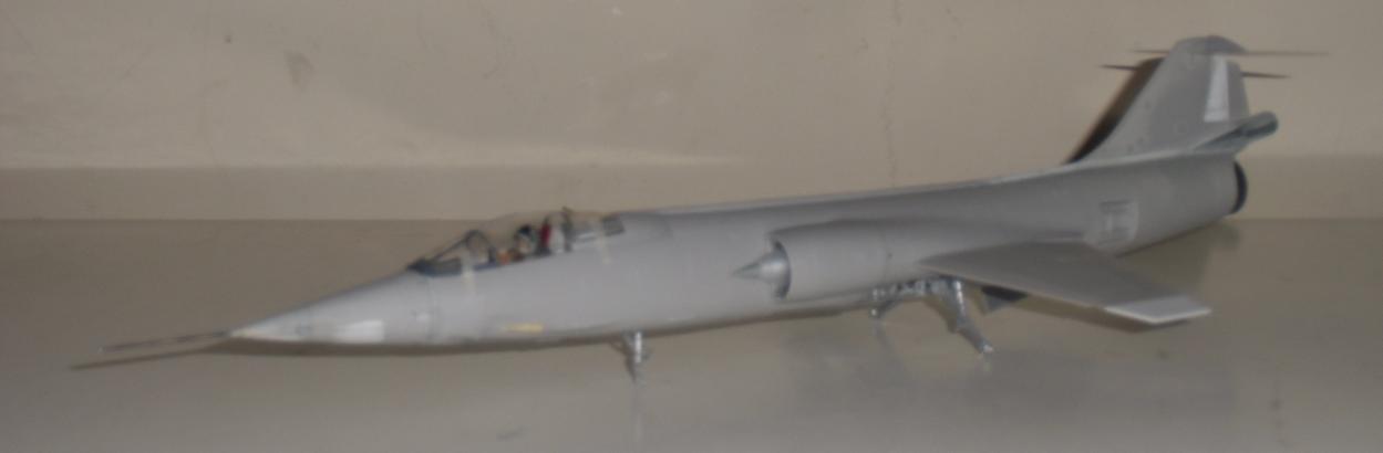

questo è l'aggiornamento ad oggi, con il fondo nero pronto per il metal-cote
