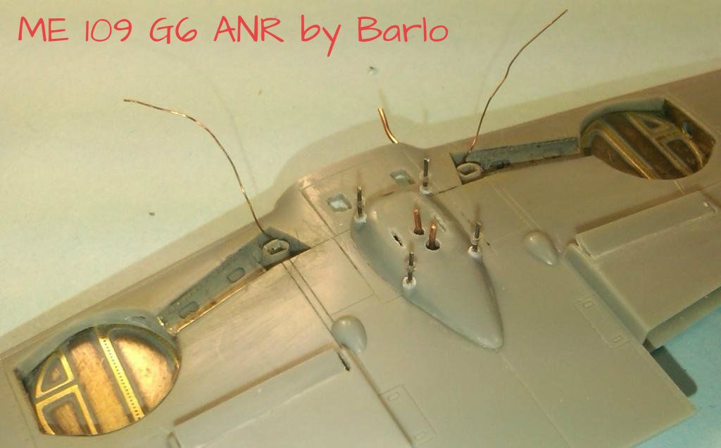

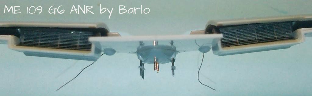

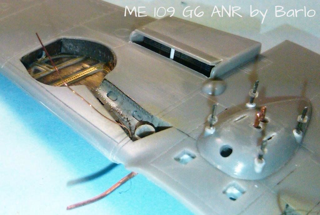

Re: ME 109 G6 ANR 8 yellow ex JG4 - V step le ali
Messaggio da barlo »
filippo ha scritto:Ciao Andrea, attimo lavoro. Mi piace quando si "smanetta" dietro il cockpit.
Scusami, un solo appunto (ma, probabilmente, te ne sarai già accorto): il pozzetto del carrello nel 109 G non era circolare (come gli F) ma seguiva una sezione ad angolo. Il kit Hasegawa, se non ricordo, male dovrebbe già essere predisposto per questa modifica.
Filippo
Caro Filippo, me lo aveva fatto notare anche un altro amico esperto....grazie davvero e complimenti per l'occhio...confesso che mi era completamente sfuggito!!! :.-(
Prima di completare il motore, bisogna incollare l'ala in modo da dare la giusta misura tra il serbatoio anulare dell'olio e le ali stesse provando il posizionamento dei cowling inferiori e laterali. Anche la posizione delle marmitte dipende da queste prove......
Ho aggiunto qualche cavetto come: il tubo dell'aria compressa dalla turbina al serbatoio ausiliario, il tubo del carburante dal serbatoio ausiliario al principale e i tubi idraulici dei freni.
Modificato radicalmente il supporto del serbatoio e effettuate le prove di montaggio a secco
Ovviamente finiti i vani carrelli (corretti!!) ed i radiatori dell'acqua.
E ora a colorare....RLM 02 .....
ciaociao
