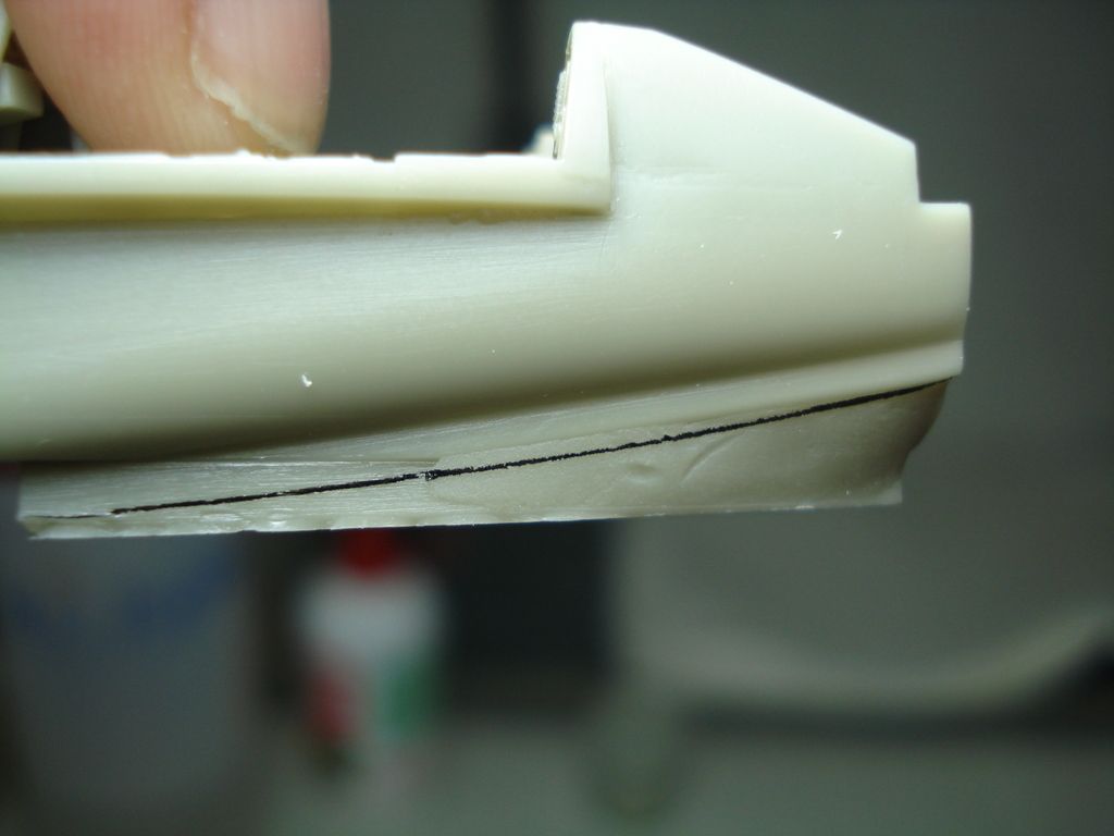

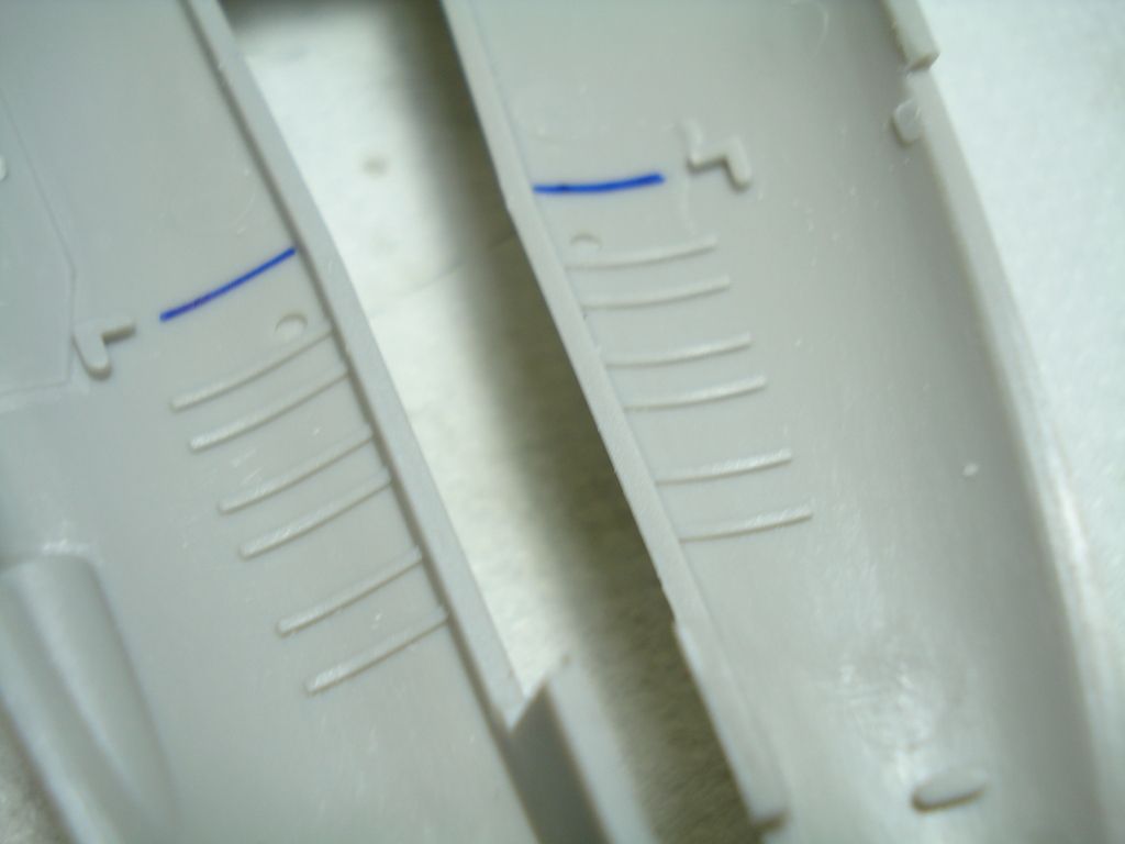

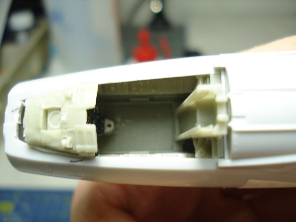

Ciao, finalmente riesco a postare le foto dei primi passi. Dici finalmente perché sono stato preso a fare infinite prove a secco ( o con un po' di vinavil)per assicurarmi il minimo dei problemi con gli incastri. Facciamo due passi indietro però....
Ho iniziato dapprima a fresare sia il pit aires sia gli interni delle semifusoliere. Dal pit è venuta via molta resina, ma ho visto pit molto peggiori di questo....
Queste orribili nervature ho dovuto cancellarle per fare spazio alle consolles laterali....

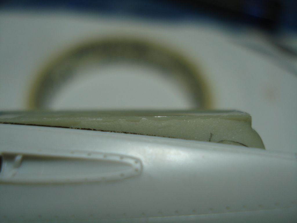

Ho anche rimosso la plastica in prossimità del windshild....ho preso male le misure e mi trovo con una voragine da colmare, unica pecca di questa fase, ma niente di irreparabile

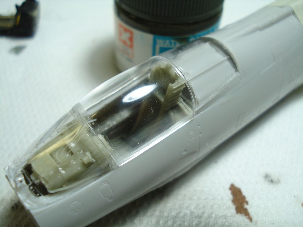

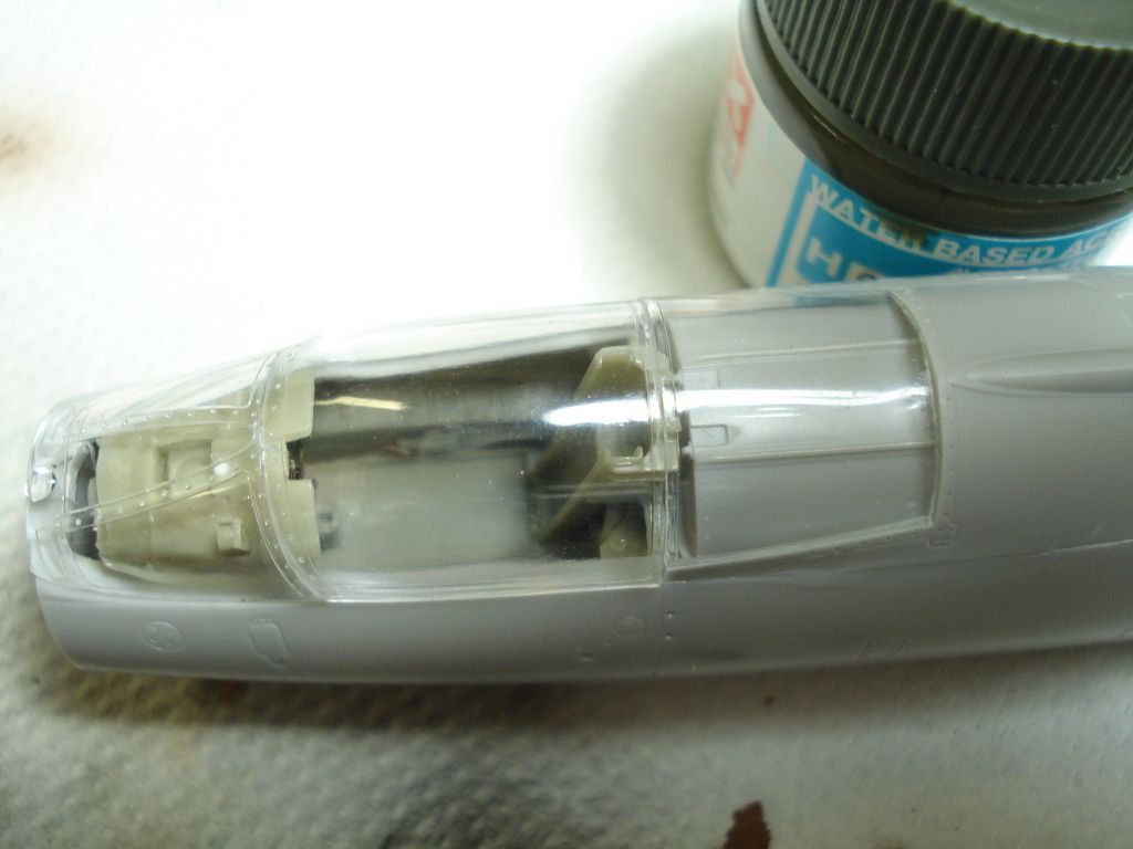

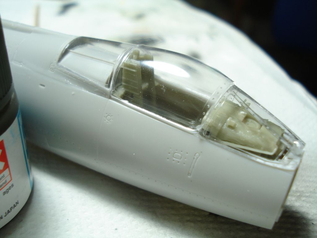

Lavoro molto lungo....ma penso di aver ottenuto un buon risultato...si incastra tutto bene
Anche il Canopy è a filo....

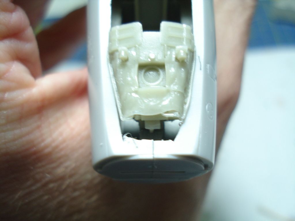

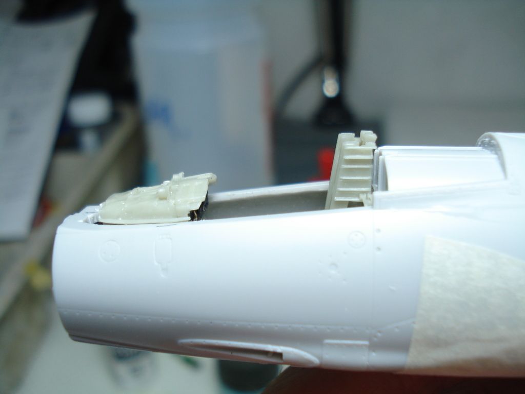

Unica mia perplessità: secondo voi la consolle frontale deve stare cos' alta o devo abbassarla ancora? Dalle foto del libro Daco non riesco a capire.....Il windshiled non tocca ma non mi sembra comunque posizionata bene..che dite? Raspo via ancora un po' di resina e la abbasso ulteriormente?

Così ad occhio la palpebra del cruscotto dovrebbe puntare più verso il basso. E' un impressione che ho dalla foto. Per il resto lo stai domando bene quel set.

Cioè Max intendi che deve essere più inclinata nella parte davanti? Quindi non perfettamente a filo con le pareti delle fusoliere? Corretto?

PanteraNera ha scritto:Cioè Max intendi che deve essere più inclinata nella parte davanti? Quindi non perfettamente a filo con le pareti delle fusoliere? Corretto?
si esatto!! Tieni conto anche però che forse dovrai fare un po' di aggiunta per raccordare bene la palpebra alle semifusoliere perchè mi sembra che molto materiale sia stato raspato via.
Ovviamente fai molte prove a secco con il parabrezza per vedere se "batte" (non nel senso meretricioso del termine) bene senza rimanere sollevato una volta posizionata la palpebra.

Capito tutto, grazie Max!

Ottimo lavoro di adattamento Massimo! ma non vedo le paratie laterali.. sono quelle che creano maggiori problemi. Le hai già provate?

Mi sono dimenticato di inserirle....ho rifatto la prova con le paratie e dopo una bella fresata sono a posto e non creano problemi....le vedrete a cokpit finito!!
