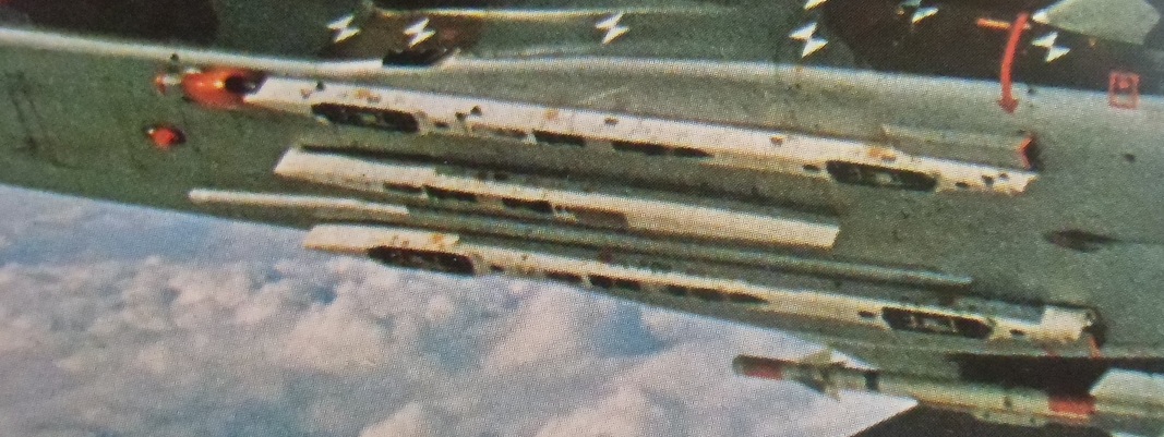

le slitte sono chiamati in gergo..."travetti ventrali"..andrewb80 ha scritto: Grazie a tutti per le numerosissime info, avrei da chiedervi un'altra cosa, mi è parso di notare tra le foto, che nel ventre dell'aereo ci sono 3 slitte, nel kit ce ne sono solo 2, quindi la terza per metterci la quinta bomba me la devo costruire. La slitta centrale, ha la stessa lunghezza delle altre 2? Perchè mi è sembrato di vedere che è più corta.
Grazie.
le due laterali sono lunghe uguali;e hanno 4 punti di attacco di cui il 2° è per la tanica; mentre quella centrale è leggermente più corta per il fatto del gancio d'arresto, e ne ha solo 1 + il condotto per la tanica ,

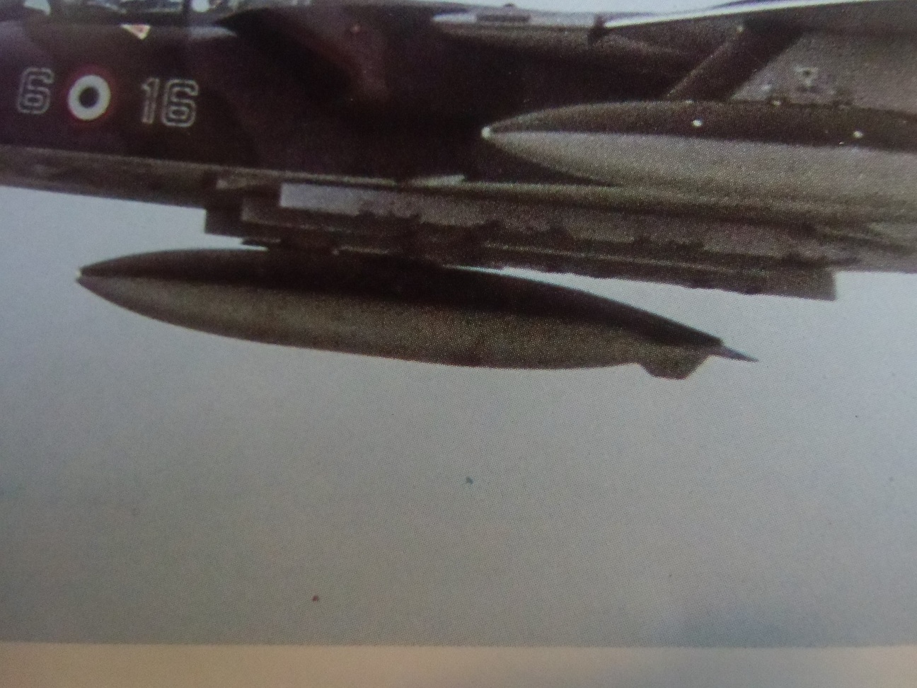

questi sono del modello in 72 e sono fedeli al vero; prendine spunto per ricreare quello centrale; NB che il punto d'attacco del centrale è leggermente arretrato (per la possibilità di attaccare una tanica, altrimenti toccherebbe il carrello anteriore )
questi sono i travetti del prototipo; e perciò NON sono quelli definitivi, ho messo la foto solo per farti vedere la posizione; in questa foto quello centrale è più corto di quello poi definitivo

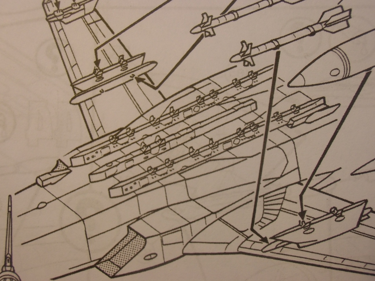

questo è lo schema

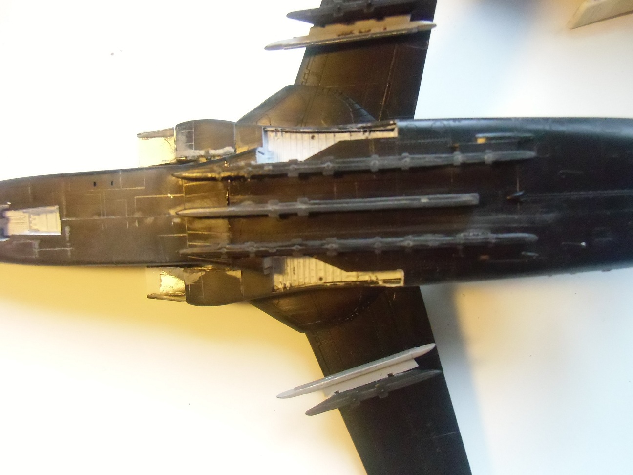

Grazie delle info, utilissime per ricostruire il travetto centrale
purtroppo è leggermente più appuntito degli altri, però come lunghezza dovremmo esserci.
Come avrete notato ho mascherato e primerizzato col nero, in attesa degli ALCLAD (dovrebbero arrivare a giorni), non appena arriveranno, inizierò a colorare la pancia.

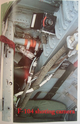

i tuoi seggiolini..mmmmm..aggiungici le telecamere
dai un'occhiata quì in basso alla discussione--> https://www.modelingtime.com/forum/viewt ... 8&start=70
la telecamera viene montata nei velivoli OPERATIVI e seve sia negli intercettori(f-104 ;adv) che nei bombardieri (ids , amx) per documentare la sortita.... ricordi quì?
