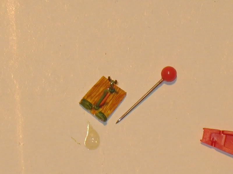

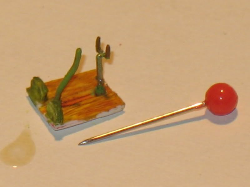

finit...per così dire...il cockpit...
quasi mi vergogno a postare ste foto..ma ormai ho fatto il lavoro...ho fatto il possibile...la parte che mi è venuta meglio forse è proprio il pavimento in legno,che ho rifatto io(comprese le venature,incise col cutter)
sarei anche pronto a rifare le pareti interne della fusoliera...però qualcuno mi deve spiegare come farli bene,per filo e per segno...purtroppo più di questo non son riuscito a fare.
Eppure ho preso dei pennelli piccoli,ho ricreato il colore giusto(con degli acrilici)....boh
Aspetto critiche furenti e consigli a prova di niubbo

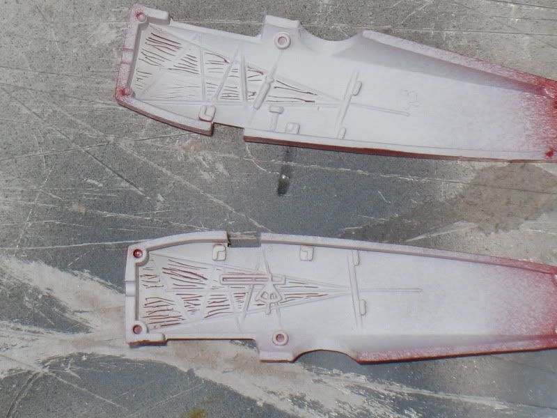

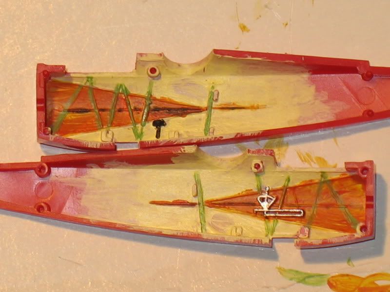

Ho rifatto il cockpit,procedendo così:
Mano di fondo bianco della faskolor(molto simile alla createx,per aerografi)
incisione con cutter delle linee del legno(un esperimento,riuscito solo in parte)
e infine lavaggio con colore ad olio ocra e marrone scuro.In questo modo,sfruttando anche le incisioni,sono riuscito e ricreare un effetto legno migliore.
anche il beige è ad olio. Ho scoperto quanto i colori ad olio siano molto più facili da stendere sui dettagli,non c'è mai il rischio di diluirli troppo o troppo poco,come gli acrilici che avevo
so benissimo che ancora non è perfetto,e le linee del legno andrebbero incise un po' meglio,ma ho fatto un passo in avanti rispetto a prima,e questo,al momento,mi soddisfa.
Fabio_lone
Re: Fokker DR 1 triplane Revell 1/72---Barone Rosso
Per ben simulare l'effetto legno coi colori ad olio ti consiglierei invece di incidere di fare in questa maniera. Dai un fondo acrilico compatibile col colore del legno che vuoi ottenere di solito un marroncino chiaro a volte tendente all'arancione, per motivi legati alla scala ed ai successivi passaggi scegli un colore molto chiaro altrimenti rischi che alla fine non si veda niente. Dai una successiva mano di trasparente lucido. Una volta asciutta prendi con la punta del pennello pochissimo colore ad olio puro (un bruno van dyck o comunque una tinta che faccia contrasto, puoi utilizzare anche due tinte per ottenere un effetto ancora migliore) e mettine un pochino all'inizio della pannellatura. Con una pezzatta asciutta o ancora meglio con quei pennelli con le setole a ventaglio tira il colore nel senso della venatura. L'olio lascerà delle striature che simuleranno alla perfezione le venature. Se sbagli o il risultato non ti piace puoi tirari via tutto col diluente. Quando hai ottenuto un risultato accettabile fai asciugare l'olio almeno 24 ore e poi sigillalo con un trasparente, lucido o opaco a seconda della finitura che vuoi ottenere. Per un risultato ottimale ti converrebbe stendere le basi e i trasparenti ad aerografo in quanto la superfice deve essere il più liscia possibile per rendere al meglio questa tecnica. Ottima anche per fare le eliche in legno
Per capire ancora meglio guarda questo tutorial
ciao Fabio
ciao Fabio
La tecnica di Fabio e' giustissima!!! Il problema, puo' essere che in una scala cosi' piccola le venature siano un po troppo fuori scala!!! Questo argomento mi interessa molto per il mio futuro Albatros!! Il risultato che hai ottenuto mi sembra soddisfacente!!!
