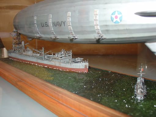

Veramente non sono alla prima esperienza di stampa decal, alcuni anni fa mi feci quelle per il dirigibile statunitense Akron quando ancora facevo le navi... ma è successo dieci anni fa... all'epoca avevo usato i fogli trasparenti della Tauromodel che sconsiglio vivamente...
lo so', la foto fa schifo ma almeno vedete che avevo combinato... :mrgreen:
