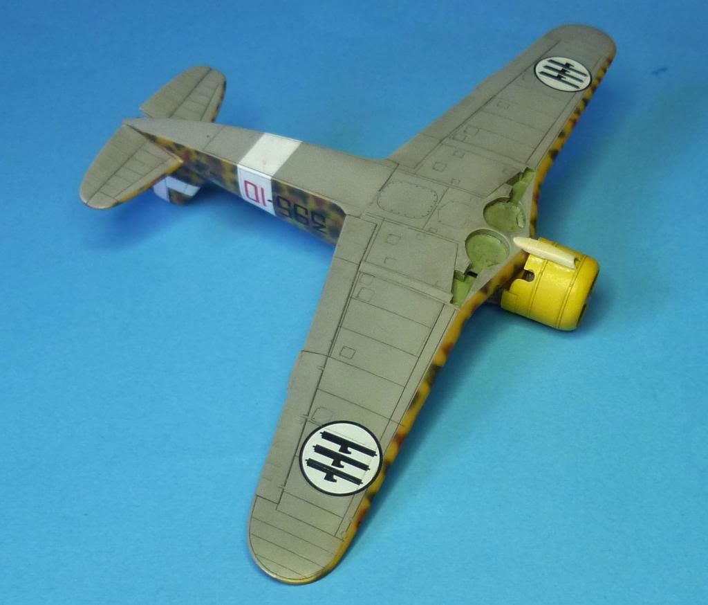

Con le marce ridotte proseguo con il lavoro sul Fiat....
Quasi pronti i carrelli, mancano i cavetti, il ruotino posteriore è stato rinforzato con un tubino di rame, ruote pronte solo da sporcare un pochino, elica finita!
Modello con decals e lavaggi, praticamente scomparsi anche perchè le pannellature, tranne sotto, sono davvero poche :-D così lucido non lo posso più vedere, a breve lo spengo con una bella passata di opaco. Prima però devo verniciare il filtro dell'aria sotto il cofano motore!
E con queste ho soddisfatto, almeno spero, chi voleva foto con le decals ;)
saluti e buon fine settimana dal Roger

Bello Rug... è proprio bello! ma sbaglio o la presa d'aria sotto alla cofanatura è di un giallo più chiaro? la differenza di tonalità dipende dall'intervento di fresatura che hai dovuto fare?
