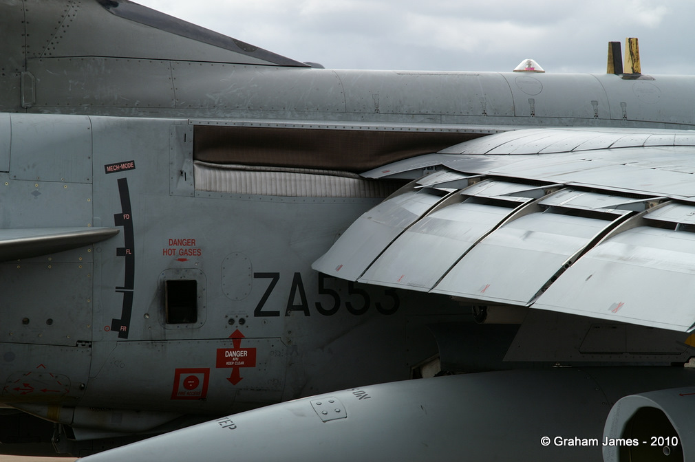

oggi durante il lavoro, ho avuto un illuminazione per eliminare i buchi nella zona di retrazione delle ali. ho notato dalle foto che quella zona è piena di alette che secondo me si adattano al profilo
(immagine presa da www.britmodeller.com a scopo di discussione)
quindi ho provato a ricreare la zona... a parte gli sfregi che mi sono venuti per tagliare le alette, il risultato non è male.
l'aletta è semplicemente tenuta su con un pezzettino di nastro, e si adagia grazie alla gravità
devo vedere come viene nel complesso, e devo trovare una soluzione per la zona inferiore

più che alette bisognerebbe capire se è un materiale deformabile o no e se è diviso in lamelle.... qualcuno ha un Tornado sotto casa?

eheh cmq dalle foto si vede bene che sono separatepitchup ha scritto:Ciao

non so, ma ho i miei dubbi su quella zona delle ali; per me non sono alette separate...

Mi sa che ti sei confuso col flap

Avendo avuto l'onore di "calpestare" la schiena di un Tonka, confermo quello che dice Andrea... il carapace è diviso in "lamelle" che, però, sono unite da una specie di guarnizione plastica.

Mitico!!! ero sicuro che lui lo sapeva!!!Starfighter84 ha scritto:Avendo avuto l'onore di "calpestare" la schiena di un Tonka, confermo quello che dice Andrea... il carapace è diviso in "lamelle" che, però, sono unite da una specie di guarnizione plastica.

fiuuu, speravo che mi dicessi così Valè! ora devo trovare il modo di ricreare quelle inferiori, li la gravità non mi può aiutare, inoltre devo trovare il modo di "avvicinare" le lamelle, perchè ovviamente risultano troppo fuori scala.
