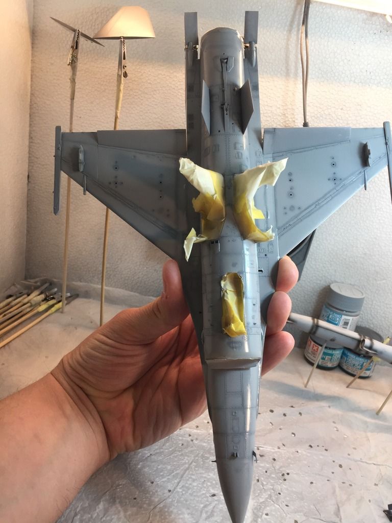

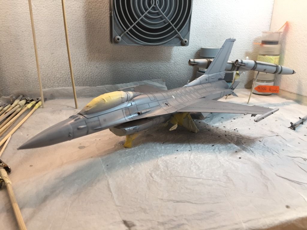

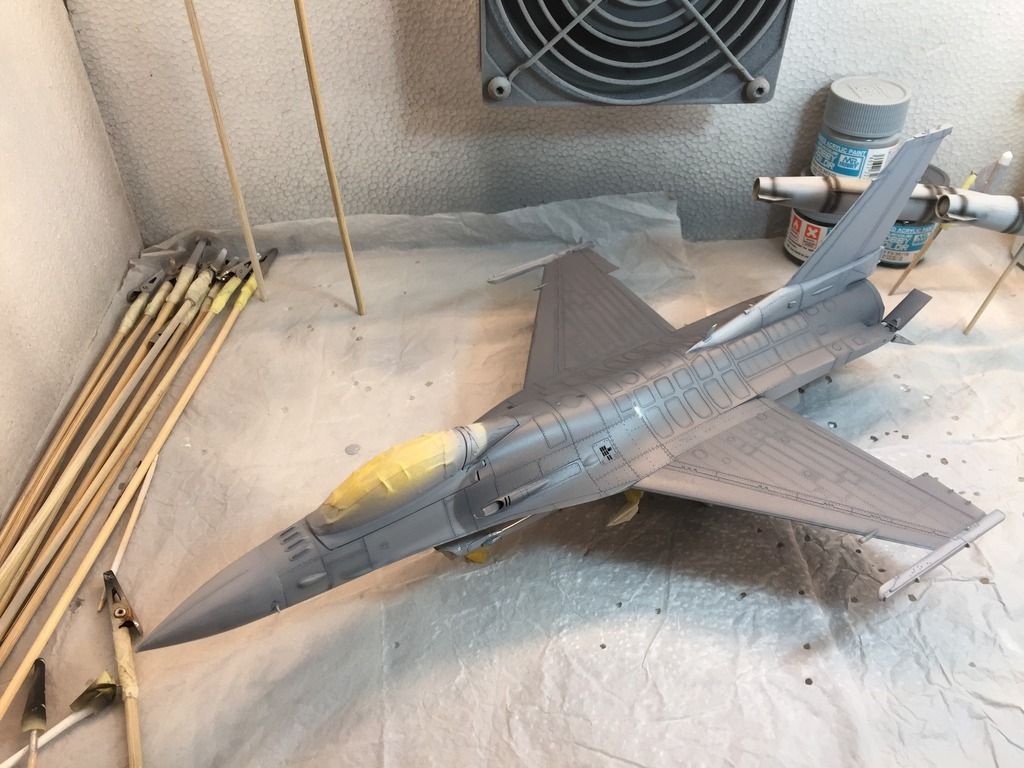

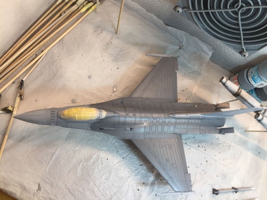

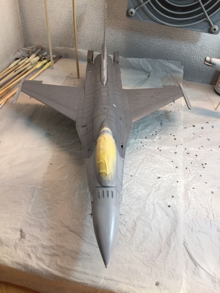

Ciao, oggi ho terminato la mimetica, ma non senza inconvenienti. Infatti come potete vedere dalle immagini ci sono un paio di punti dopo dovuto mettere stucco per riprendere. Il danno più grave però, l'ho avuto sulla pancia e sul radome,Dove il nastro che avevo messo per mascherare lasciato vistosi e grandi segni di colla. Nonostante avessi passato il nostro sulla pelle più volte per diminuirne l'adesività, la cosa non è bastata.come mi consigliato di procedere? Col trasparente si risolve o meglio intervenire più pesantemente.

Michele la prima cosa che ho pensato quando ho visto il tuo modello è stata "che bello!"!
Allora per quanto riguarda il tuo piccolo inconveniente,sicuramente è dovuto al colore moltp lucido che non si è asciugato completamente..o almeno,a me è capitato in queste circostanze. Come ogni alone di colla,quello che ti consiglio è di lavorare con carte abrasive con mano molto leggera ed eliminare l'alone..e poi riprendere ad aerografo la zona incriminata :-D
Ps era nastro Tamiya??

Ciao Roberto e grazie mille, il nastro era normale nastro carta, ma non mi era mai siccesso.Dove c'era il tamiya tutto ok. ;)
sicuramente il problema è quello che descrivi tu.
Procederò col la carta 2000 bagnata e poi vedo, sarebbe un peccato dover sverniciare tutto...
Poi cercherò di recuperare le zone dove ho rinvenuto dei piccoli buchi. Deco migliorare le fasi dimontaggio e di controllo del montaggio perche tutte le volte mi trovo a dover rimettere mano al modello quando è quasi finito...

Prima delle carte prova ad eliminare i segni con della pasta abrasiva... potrebbe bastare!
Gli aerofreni secondo me sono troppo staccati dalla fusoliera Michele... anche perchè, nella realtà, sono incernierati alla stessa.

:-oook hai ragione, mi sono preoccupato solo di metterli drittie in angolo corretto con la dima eduards.
Gli aerofreni ho intenzione di rimuoverli, pulire pulire con una micro fresa i residui di millupit e ciano per cercare di metterli piu vicini come dici.
Per pasta abrasiva intendi polish? Tamya fine va bene ?
