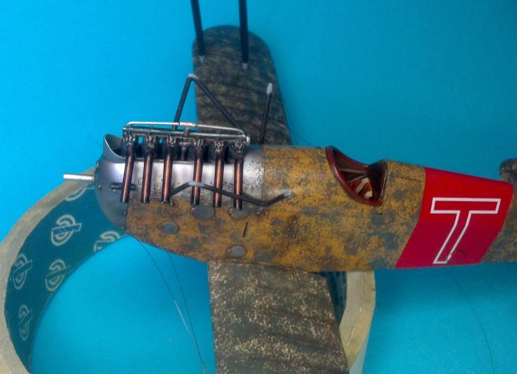

I lavoretti di oggi sono stati pochi ma necessari per il buon proseguio della messa in opera dell'ala superiore. Ho incollato i sei scarichi laterali nelle loro sedi e così ho fatto anche per i tromboncini delle mitragliere nascoste nel muso. Per questi ultimi ho dovuto svasarne le sedi con la punta da trapano perché risultate troppo strette e poco profonde. Verniciato e incollato anche il grande poggiatesta triangolare che finalmente chiude e nasconde la voragine dietro il seggiolino ;)
Ho anche già predisposto i tiranti, di bava da pesca scura D. 0,18 che partono dal muso e dalla fusoliera. Infine ho sistemato i sostegni per l'ala superiore. Non cosa facile anche se vi erano ottimi riscontri :?
Forse le foto danno meglio l'idea dei lavoretti fatti oggi in pausa pranzo:
p.s. le marmitte sembrano non allineate e diverse, non è un mio difetto nel montaggio, è stato voluto. Consultando l'ottima documentazione fornitami dal mitico Enry e quella consigliatami dal professor Microciccio, ho notato che spesso erano storte e pure malridotte ;)
Bene, per oggi basta, domani si vedrà se l'ala superiore va su come spero e poi la si cuce con i tiranti in bava pescatora :-D

Le variazioni cromatiche su quegli scarichi sono eccezionali.. :shock: rimango a bocca aperta ad ogni Up :shock:

Una domanda da neofita dei biplani: i tiranti, è meglio incollarli prima all'ala inferiore e poi alla superiore, o viceversa? (terza opzione: è indifferente) :-crazy
P.S. Gli scarichi sono assolutamente incredibili!!!!!!!!!!!!!!!!!!!!!!!!!!!!!!!!!!!!!!!!!

p.s. ma quant'è bella la "cottura" che hai ottenuto sugli scarichi :-lino

thunderjet ha scritto:Le variazioni cromatiche su quegli scarichi sono eccezionali.. :shock: rimango a bocca aperta ad ogni Up
Le ho colorate con gli Alclad, Copper di base e sfumature veloci con Gun metal
fabio1967 ha scritto:Un lavoro fantastico Ruggè.
Grazie Fabio....per i tiranti di solito procedo in questo modo:
faccio dei fori ciechi nell'ala superiore e passanti in quella inferiore. Incollo con cianacrilico la bava nei fori ciechi dell'ala superiore e poi la tendo da quelli passanti sull'ala inferiore. In questo caso, dove i tiranti arrivano in fusoliera sul muso, ho dovuto agire in maniera diversa, facendo fori ciechi in fusoliera, incollare la bava e fare i fori passanti sull'ala superiore solo in corrispondenza della loro uscita. Vista la mimetica sporca di questa livrea, credo si noterà poco il forellino in uscita di sopra. Gli eccessi di bava li taglio via con una lametta da barba o un bisturi, e credimi che lascia una traccia davvero esigua ;)
Grazie per il singolare complimento che ho apprezzato davvero molto caro QBL
Per la cottura posso dire che piace parecchio pure a me eheheh
