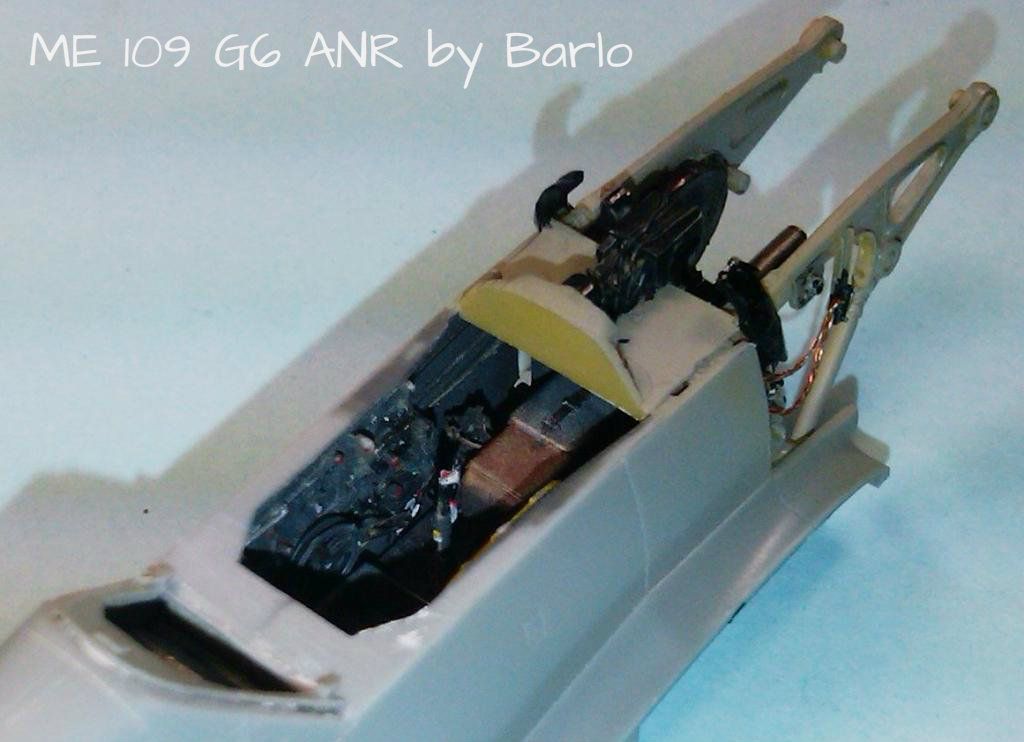

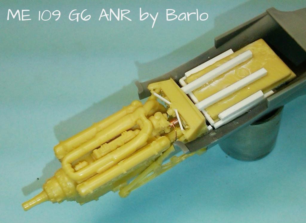

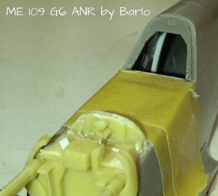

Grazie a tutti, il modello è un Hase in 48 con fotoinc Eduards, detail set Aires, ruote Aires e decals Italian Kits.
Lavoro del pomeriggio,

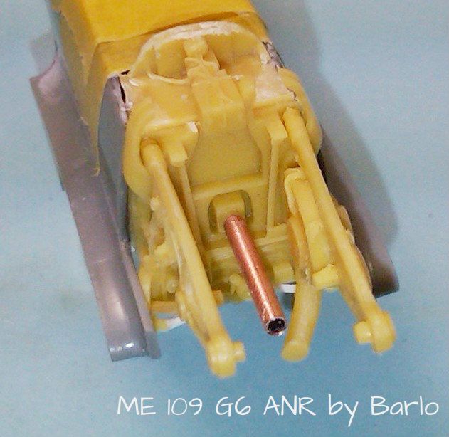

montato il pit e incollate le fusoliere, incollato il frontale del cruscotto con il gruppo armi sulla paratia di supporto del motore.
Il tubo in ottone è in corrispondenza del cannone centrale che attraversa il motore, ma non vuole essere una finezza, semplicemente lo sfrutterò come perno in quanto il castello in resina non reggerebbe il peso del DB 605.
Ho quindi forato con molta attenzione per l'allineamento il motore e poi........
Tenendoli separati è anche più semplice la verniciatura.

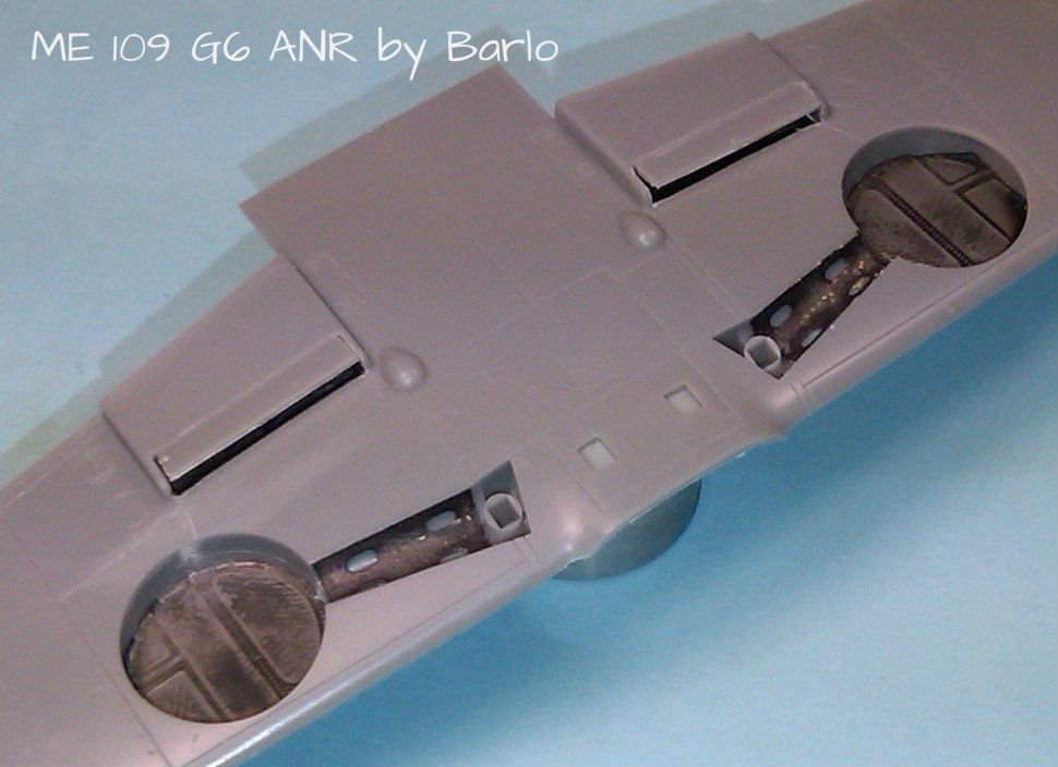

Fotoincisioni per i vani carrelli e per i radiatori dell'olio.

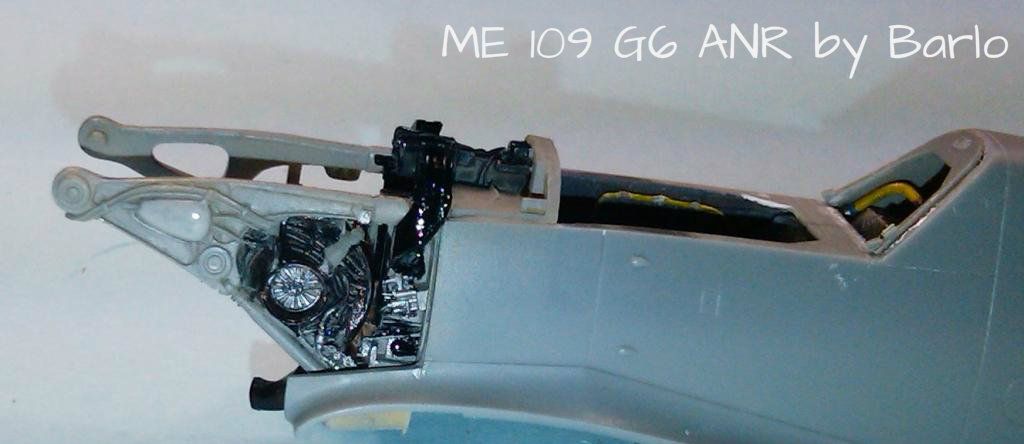

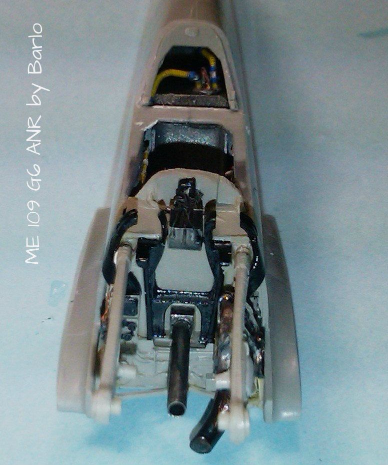

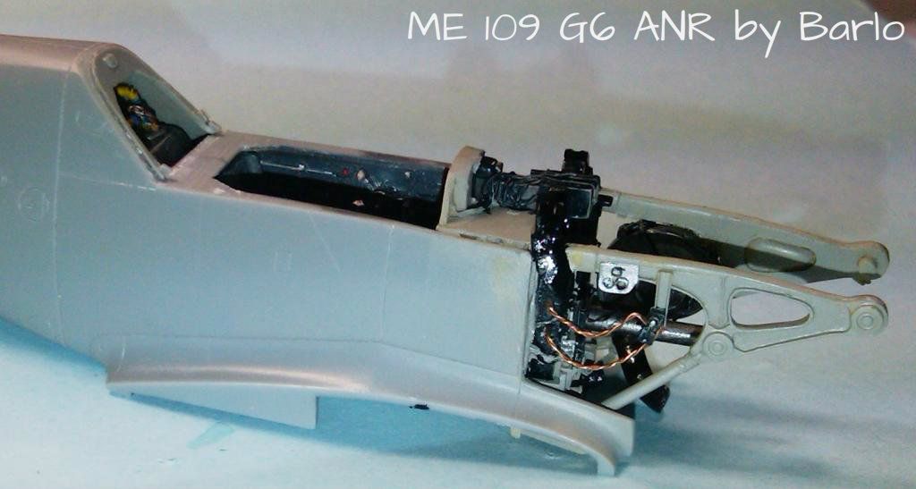

Allora, lavori del secondo giorno......

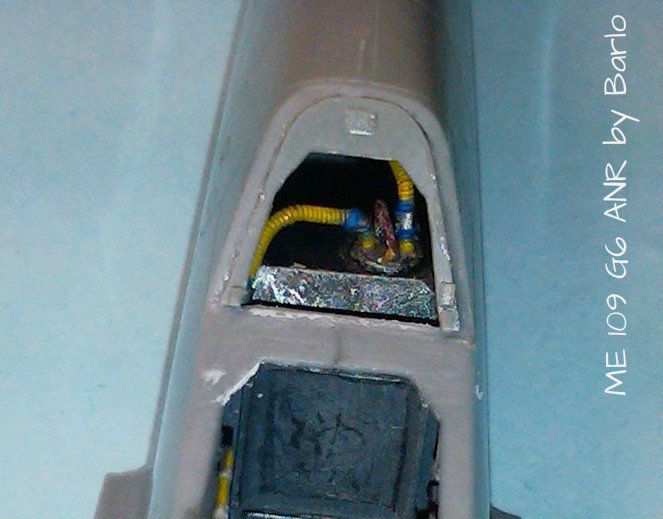

Preso da foga costruttiva ho deciso di aprire il portellino dietro al pilota e far vedere il serbatoio....
Quindi via alla ricostruzione, avendo già chiuso le fusoliere ho dovuto montare le centine delle prime due orditure con pinzetta e pazienza, e creare il serbatoio unito alla prima centina e di dimensioni adatte ad entrare nello spazio lasciato dal pit.
La colorazione dell'interno non è stata agevole ed i tubi del carburante li ho montati dopo, ma l'effetto non è male.
Accenno di colorazione del castello motore, mancano lavaggi, drybrush e cavetti vari, ma si comincia a vedere qualcosa
