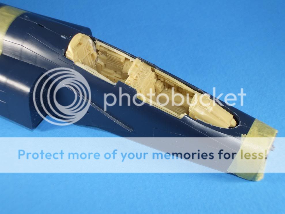

Ciao a tutti,prima di tutto mi scuso con tutti per la mia assenza dal forum ma problemi personali mi hanno impedito di partecipare e sopratutto di modellare :-disperat ,ogni tanto riuscivo a collegarmi e fare una visitina ma si trattava solo di una toccata e fuga :oops: .comunque ora per fortuna mi è tornata la voglia di ricominciare a modellare e proseguo con il Phantom Esci.
Sulle ali ho eliminato le bugne dei pneumatici non presenti sulla versione B,operazione piuttosto semplice visto che lo spessore della plastica e notevole in quel punto,ho dovuto però rifare le incisioni.
Il lavoro di adattamento del cockpit Aires è abbastanza laborioso visto che è pensato per l'Hasegawa.

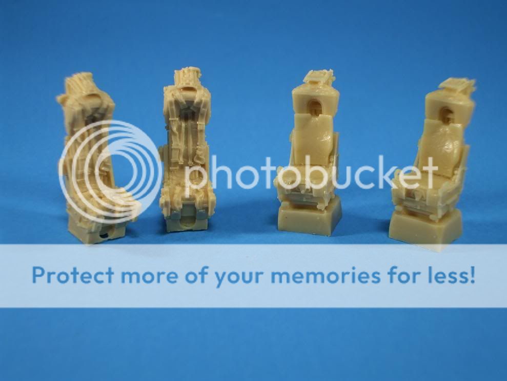

Per i seggiolini userò quelli di Verlinden che hanno le cinture stampate solidali al seggiolino e sono notevolmente più belli di quelli Aires.

Buon lavoro inaanzitutto e bei progressi!! :-oook :-oook

Ciao Paolo, bentornato!
spero che i problemi siano risolti e tutto sia passato... mi fà piacere vederti di nuovo all'opera. Una domanda: ma le pannellature sul dorso alare rimanevano le stesse anche per la versione B? visto che la bugna per i pneumatici maggiorati non è presente... ;)

Finalmente Paolo. Basta guardare e studiare...agire... :-oook
Ottimo inizio, però anche te come Max amate le "rogne", mi gusterò anche questo WIP... :-oook
Hai ragione sui seggiolini Verlinden...sono bellissimi.
Ciao Valerio,hai perfettamente ragione,le pannellature sono diverse,in realtà mi ero già reso conto dell'errore ma per pigrizia ho postato le foto fatte prima della correzione,va eliminata quella a semicerchio :oops: Prometto che posterò le foto con l'ala corretta :)

Beh io di certo non me ne sarei mai accorto, purtroppo o per fortuna non stò a guaradare questi particolari, ma qui ci sono veri esperti, attenti e vigili ;)
Sei partito con il piede giusto, vai di Verlinden tutta la vita :cool:

Questo Wip non me lo perdo ;)
Belli quei seggiolini della Verlinden....mmmm già mi prudono le mani.....non ti dico che combinerei con tutti quei dettagli :-Figo :-Figo :-Figo
