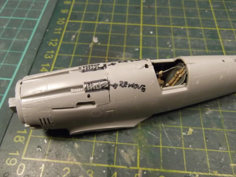

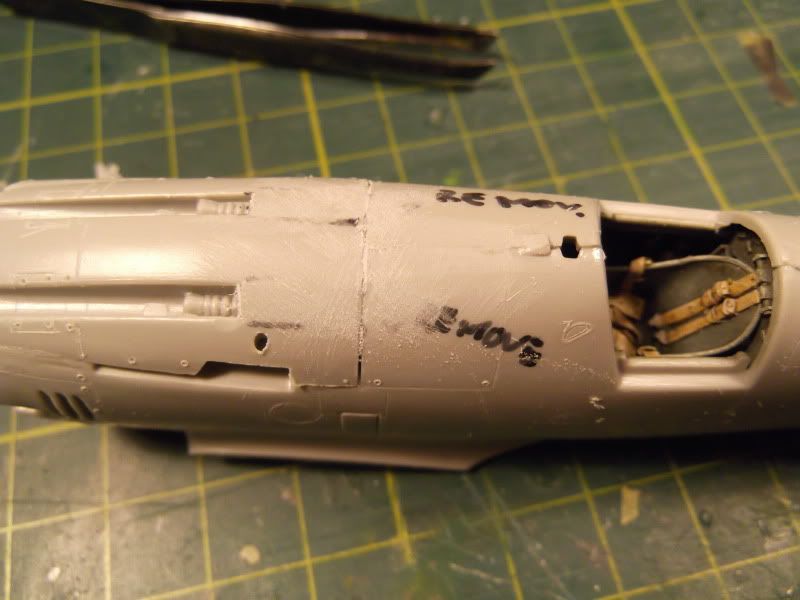

Approfitto dell'influenza che mi tiene a casa per modellare e dunque vado avanti con i lavori staccando le parti mobili.
Le bugne sul dorso dietro le mitragliatrici vanno rimosse, sul mio esemplare non c'erano, come del resto la gobba dietro all'abitacolo, si preferiva avere una visuale più ampia

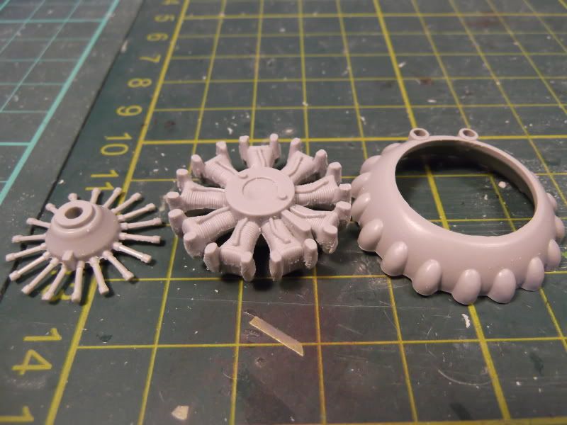

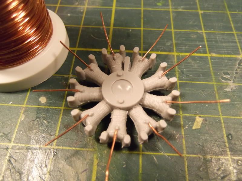

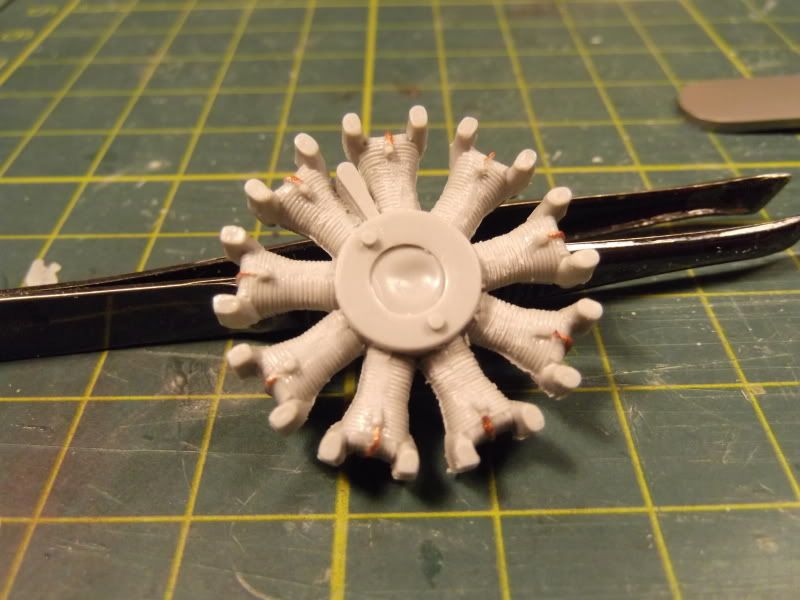

Il motore BMW 132 A nel complesso non è male, anche se non è il CMK in resina, non essendo a vista ci si può accontentare, vanno solo rimossi i cavi delle candele errati nella posizione, gli ho rifatti con filo di rame posizionandoli correttamente.
