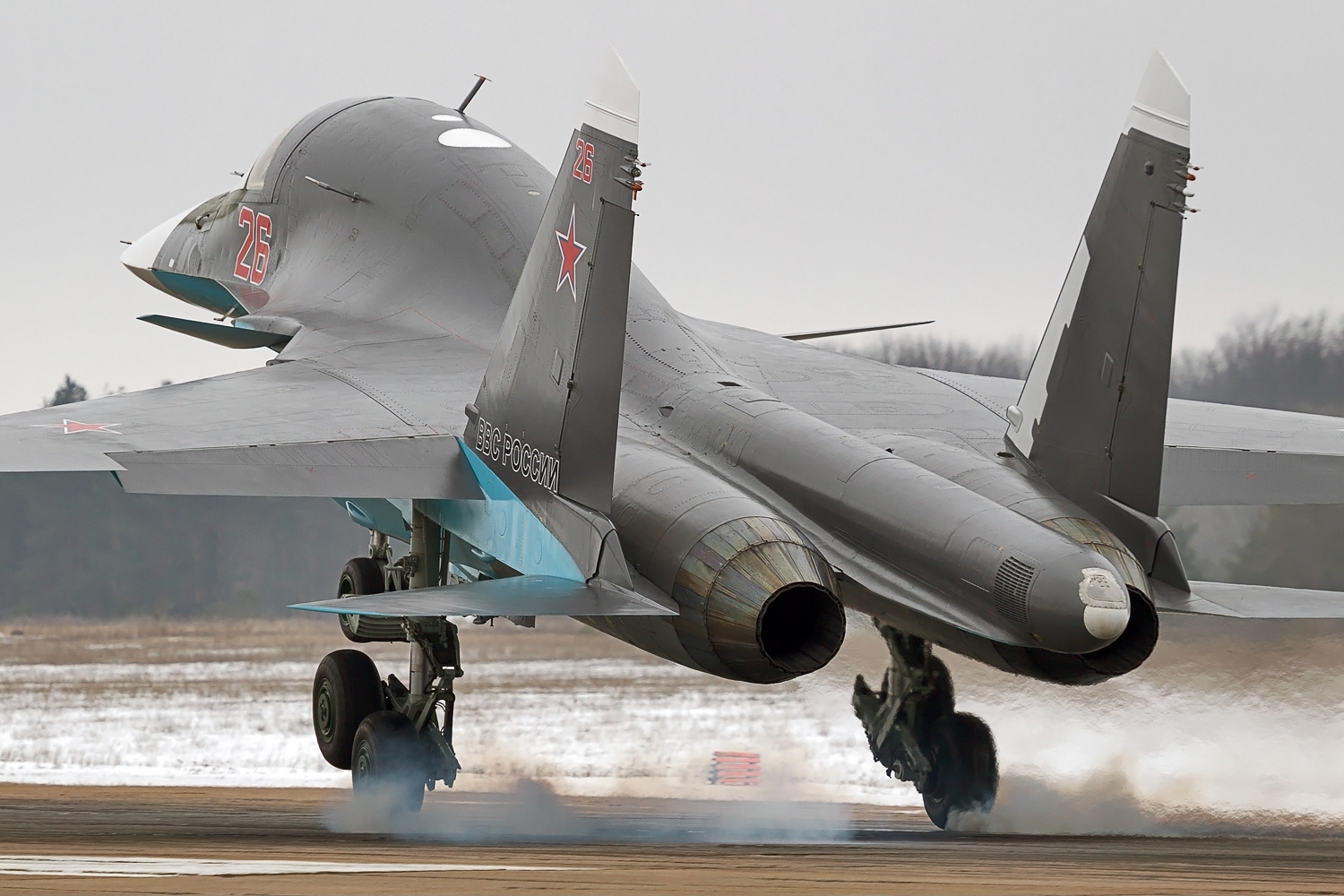

Ciao a tutti ! Dopo tante vane ricerche in rete chiedo se qualcuno ha idea di cosa possano essere questi 2 fori :
nelle istruzioni c'è nulla, nel senso che rimarrebbero cosi' a modello finito... :-NOOO
nei vari walkaround in rete ovviamente non ci sono foto dettagliate del dorso del papero, le uniche sono quelle in volo tipo questa:
Foto presa qui : https://russianplanes.net/id162346
Ho trovato foto simili a questa dove i fori non ci sono ...???
Cosa mi consigliate? Io incollerei una paretina o un tubetto verniciati di grigio scuro all'interno della fusoliera tanto da non far vedere l'interno della fusoliera...
Anche questa foto non chiarisce piu' di tanto, i 2 fori comunque ci sono :
Foto presa qui : https://gelio.livejournal.com/211509.html

Ferry_flight ha scritto: 3 dicembre 2024, 14:31 Ciao a tutti ! Dopo tante vane ricerche in rete chiedo se qualcuno ha idea di cosa possano essere questi 2 fori :
Allora prima di tutto... Che Su-34 vuoi fare? questo perché dipende se vuoi farlo prima o post aggiornamento del 2015.
In questo aggiornamento il Su-34 viene sottoposto a numerosi aggiornamenti e modifiche la più visibile è la modifica (quasi totale) della sezione posteriore della coda. Nella nuova coda abbiamo un sistema AUP, una grata per il raffreddamento e chaff/flare rivolte verso il basso. Oltre a questo abbiamo la presenza dei due buchi che vedi sulla deriva. Pare siano sempre un sistema di sfogo del gas dei motori.
Coda PRE 2016
Immagine postata a solo scopo di discussione fonte twz.com
Coda POST 2016
Spero di essermi spiegato bene.
Per qualsiasi cosa chiedi pure se posso!
