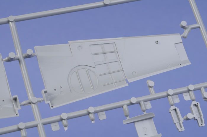

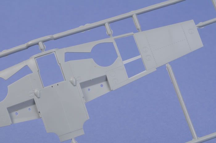

Il Messerschmitt Bf 109 F-2 di Zvezda comprende 195 parti in plastica grigio medio, più undici parti trasparenti. Spero che non facciano tribolare troppo e tutti questi pezzi vadano su bene!
Caratteristiche della superficie sono un pò ruvidine, mentre le linee delle pannellature sono incise molto finemente Forse troppo! Meglio riprendere le più importanti. La plastica è abbastanza tenera e i pezzi si puliscono facilmente.
Non sarà richiesto di riempire o reincidere pannelli specifici per l'F-2 - questi sono tutti al loro posto, tra cui la spia del serbatoio circolare sotto l'abitacolo. Non ci sono pannellature sulla parte superiore delle ali e subito mi sono girati i maroni! Ma questo non è un errore, come a quanto pare almeno alcuni F-2 erano caratterizzati da una fascia superiore liscia :shock: . I cerchioni delle ruote sono strepitosi!
Il pozzetto carrelli è generosamente dotato di parti separate.

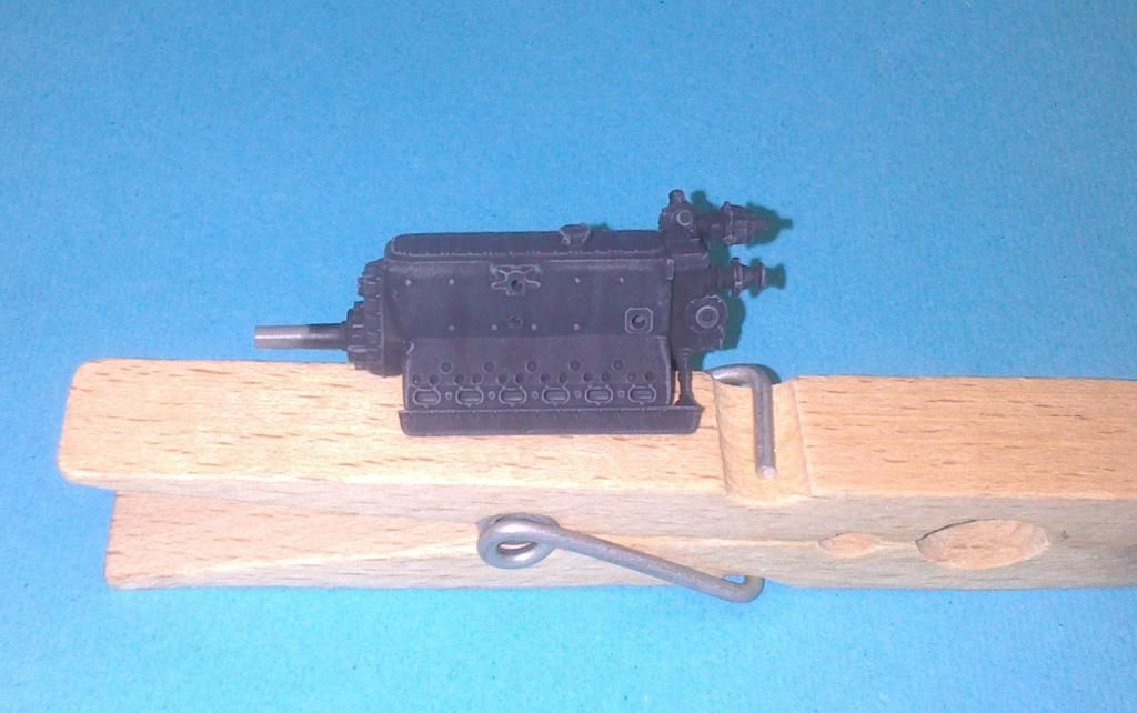

Il motore sembra ben dettagliato, per cui voglio provare a mostrarlo lasciando però solo un pannello del cofano aperto.
Ecco il corpo centrale del DB601 assemblato e verniciato in nero opaco e dry con grigio medio...

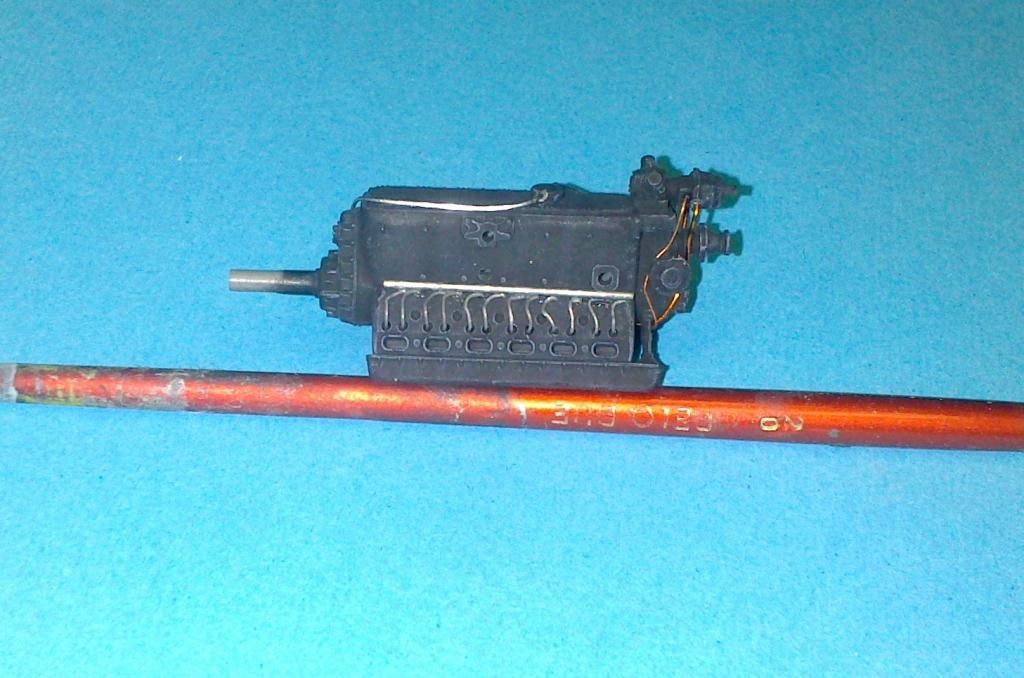

Inserimento dei primi cavi e cavetti...che metterò solo dal lato visibile per risparmiare tempo e fatica ;)

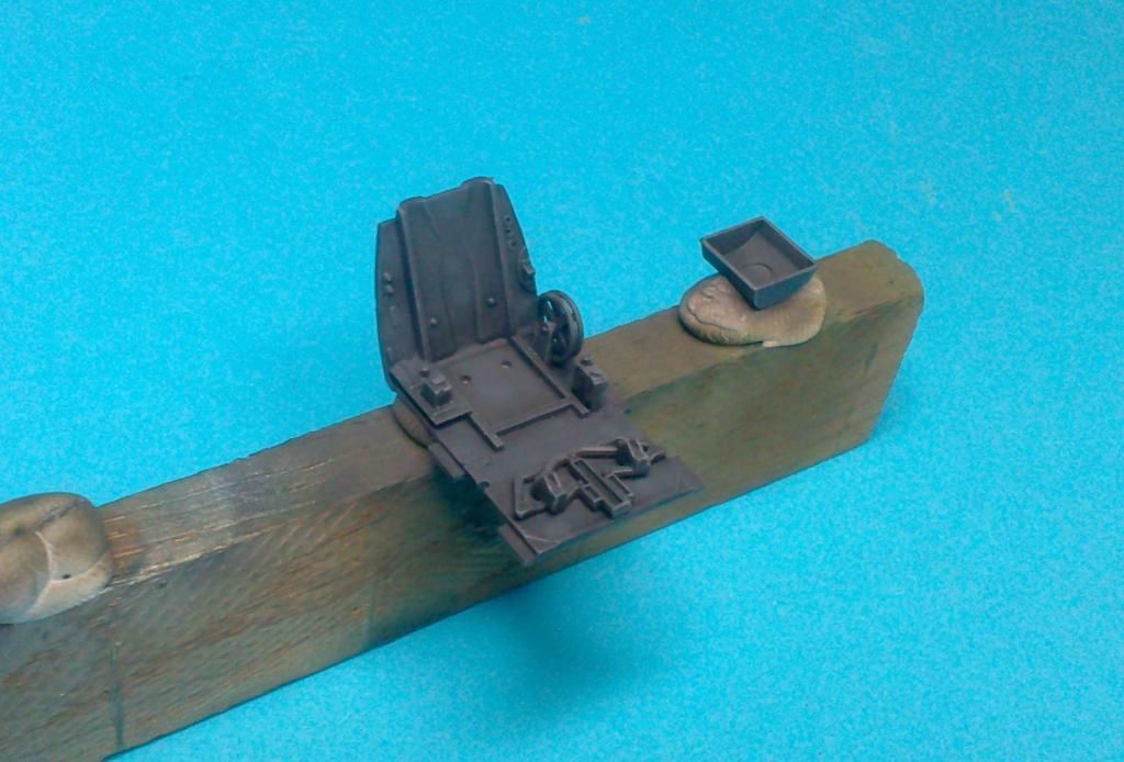

Anche il pit è davvero ben dettagliato e formato da molti pezzettini...ecco un anticipo dove ho steso il colore base RLM66, lavaggio con nero, e dry
