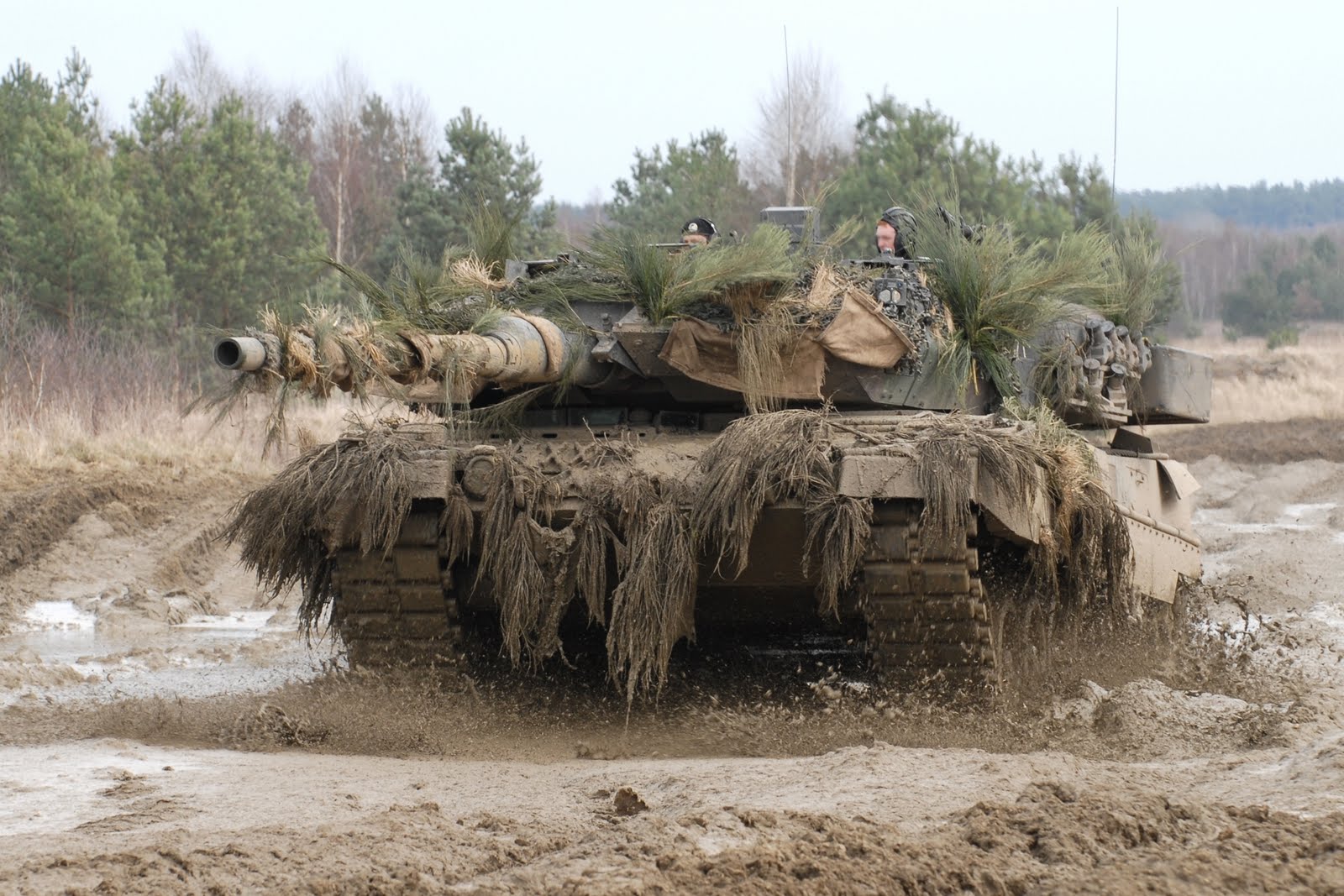

questa per farti capire cosa si intende per fango... neppure troppo esagerato...
