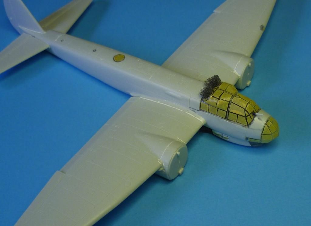

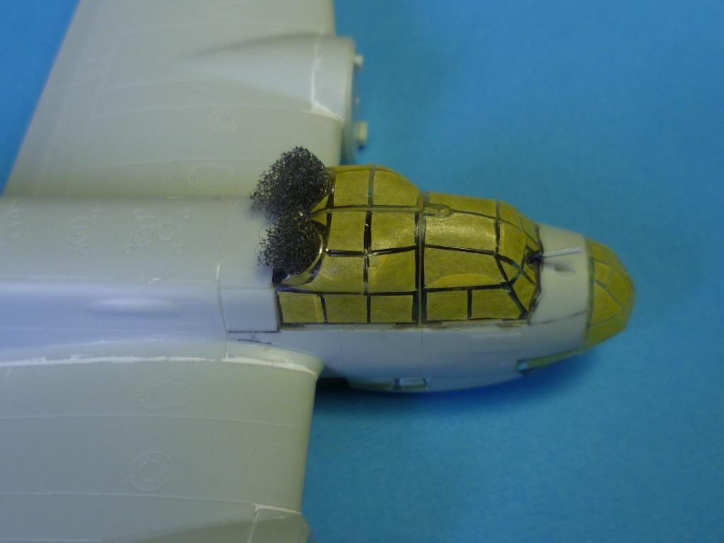

Uanca ha scritto:L'abitacolo è "una figata pazzesca", complimenti alla revell......e anche a Roger . Vedo che nella mascheratura dei vetrini stai perdendo qualche colpo anche tu :-prrrr , benvenuto nel club degli "scarsamente vedenti" :-sbraco . Le ogive le facciamo per ultime, perchè non so mica se ce la fai a fare quella mimetica li :shock:, certo se ci riesce qualcuno quello sei tu, ma è una roba difficilissima da fare con quei colori, stupiscici ancora !!!
Ciao Gianca
Te voia! Perdo colpi alla grande eheheh ed effetivamente stò in trepidazione perchè voglio arrivare al momento di fare tutti gli scarabocchi, ogni giorno che passa sono sempre meno convinto che posso farcela :(
Ogive solo in ultimo se ne vale la pena ;)
mattia_eurofighter ha scritto:ciao rugg! il cockpit in effetti per essere in 72 è stupendo...i miei complimeti poi per la mascheratura dei vetrini...da diventare matti!
Hai ragione Mattia, la revell ha fatto un fantastico interno, peccato che non si vedrà nulla dopo aver messo i vetrini...
Bonovox ha scritto:A proposito Ruggerissimo, non ti ho fatto i complimenti aper la mimetica scelta, davvero ottima...! Per il resto, un gran bel passatempo con quelle mini mascherine!
Grazie Francesco...le mascherine non sono ancora finite!
pitchup ha scritto:Ciao Roger
ottimo lavoro...il trasparente è una bella sfida dello JU88 specie per i pocovedentidavicino, club di cui, anche il sottoscritto, fà parte ultimamente
Oltre che una sfida è anche una bella palestra per i muscoli oculari eheheh

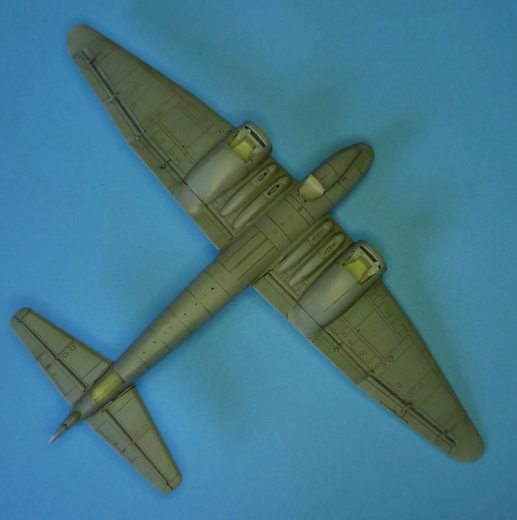

Aggiornamenti...verso la verniciatura!

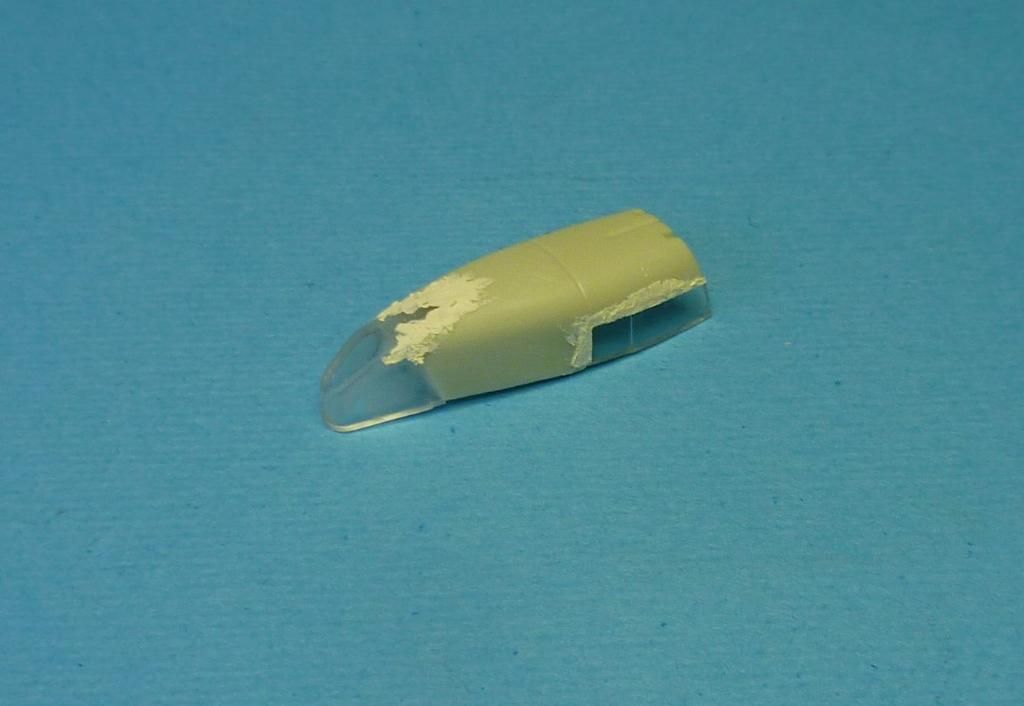

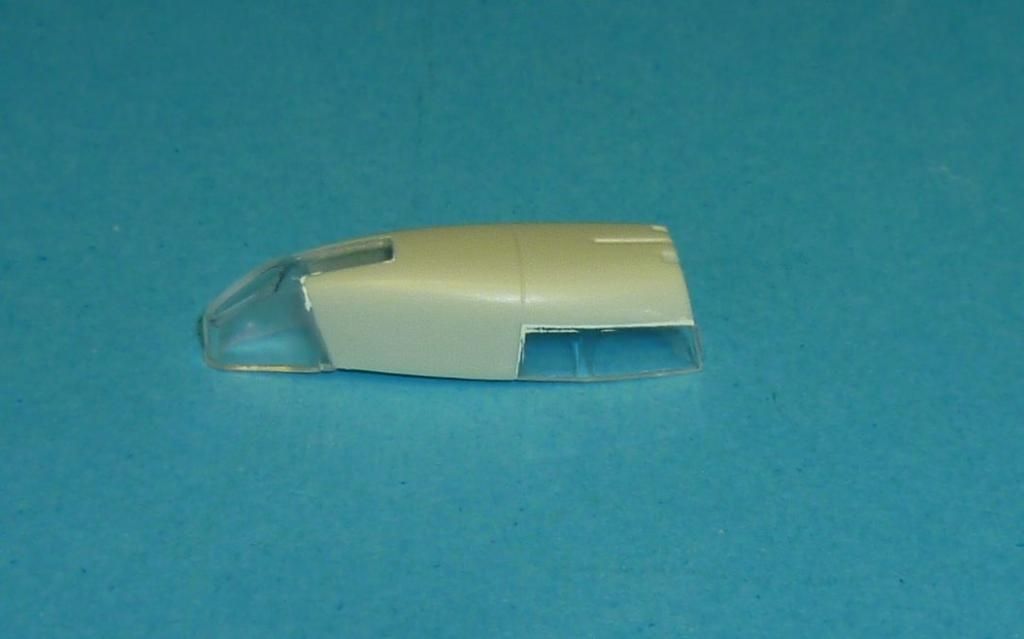

Per la gondolina del puntatore/mitragliatore ho dovuto stuccare e poi carteggiare i vetrini laterali, ma una bella spennellata di future ha rimesso le cose a posto :-D incollarla in fusoliera non è stata cosa facile, ma alla fine con stucco e ciano ci sono riuscito!

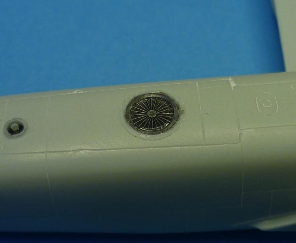

Ho verniciato e incollato la ventolina dorsale (qualcuno saprebbe dirmi che cavolo era e a che serviva?)
Mascherati e sistemati in fusoliera anche i due restanti vetrini a bolla con le due botole per le mitragliatrici posteriori...

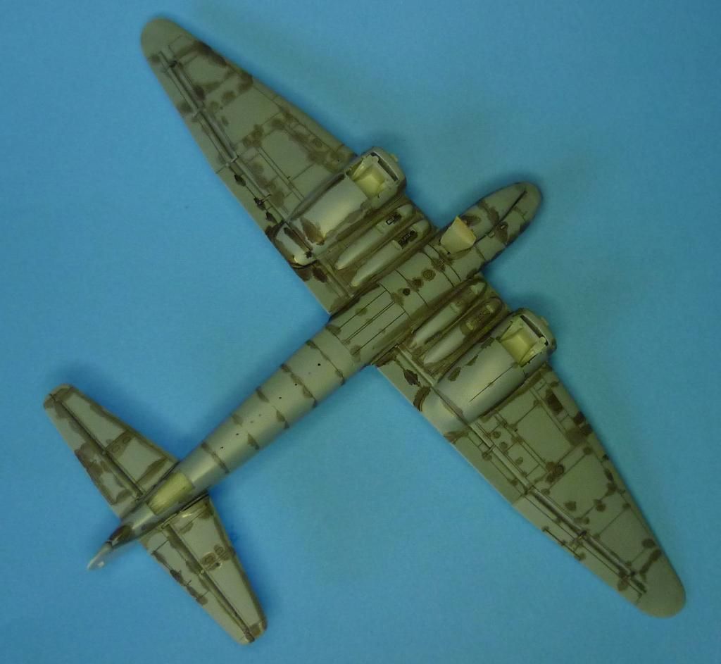

Per la verniciatura ho iniziato da sotto con il RLM65 della Gunze. Dopo aver atteso la notte per asciugare ho fatto il lavaggio ad olio con un mix di nero e bruno VD
ed eccolo ripulito...
Domani vedo di fare un bel post shading e provare finalmente il wave mirror con il verde...incrociate tutti le dita per il Roger ;)

Te mi sorprendi sempre: hai fatto il lavaggio sotto prima di verniciare il sopra? E perchè prima del wavemirror? Lo hai steso senza aver dato il trasparente lucido? :-crazy :-crazy :-crazy
Azzarola vai contro tutte le "regole" del modellismo, mi piace!!! :-oook :-oook
Re: GB 2013 - Ju.88 A4 - 1/72
fabio1967 ha scritto:Te mi sorprendi sempre: hai fatto il lavaggio sotto prima di verniciare il sopra? E perchè prima del wavemirror? Lo hai steso senza aver dato il trasparente lucido? :-crazy :-crazy :-crazy
Sono un modellista anarchico eheheh diciamo che in 30 anni e più di carriera non influenzato esternamente dal web perchè non esistevano forum, ho creato un mio modus operandi.
Sono partito da sotto anche per testare il modo di fare il wave mirror. Ho fatto il lavaggio senza dare il lucido, la vernice era semi gloss e se non aspetti una vita, l'olio lo togli tranquillamente con una microspugna imbevuta di acquaragia ;)
Faccio anche il post shading prima dei ghirigori perchè credo sia più giusta questa procedura, farla dopo mi risulterebbe più complessa e poi cerco sempre le strade più corte :-D

ROGER ha scritto:Ho verniciato e incollato la ventolina dorsale (qualcuno saprebbe dirmi che cavolo era e a che serviva?)
A quanto ne so io dovrebbe essere il radiogoniometro, e dovrebbe essere coperto con del plexiglass o roba equivalente.
