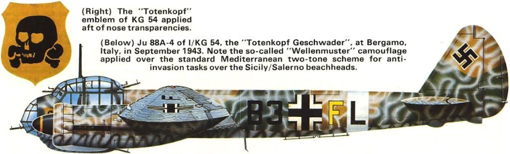

Salve amici, credo di aver trovato una mimetica carina per il mio Ju 88.
fonte www.wp.scn.ru
Forse ho troppa fiducia nelle mie doti aerografarie, ma voglio sfidarmi ancora una volta dopo lo Zero! La cosa più ardua sarà fare la riga gialla sulle ogive, ma conto in una mano amica :-D
Roger
Re: GB 2013 - Ju.88 A4 - 1/72
ROGER ha scritto: La cosa più ardua sarà fare la riga gialla sulle ogive, ma conto in una mano amica :-D
Roger
La solita mano che non tradisce mai! :-prrrr A parte gli scherzi, sta mimetica è veramente da pippa! :-sbraco ;) Approvo la scelta!

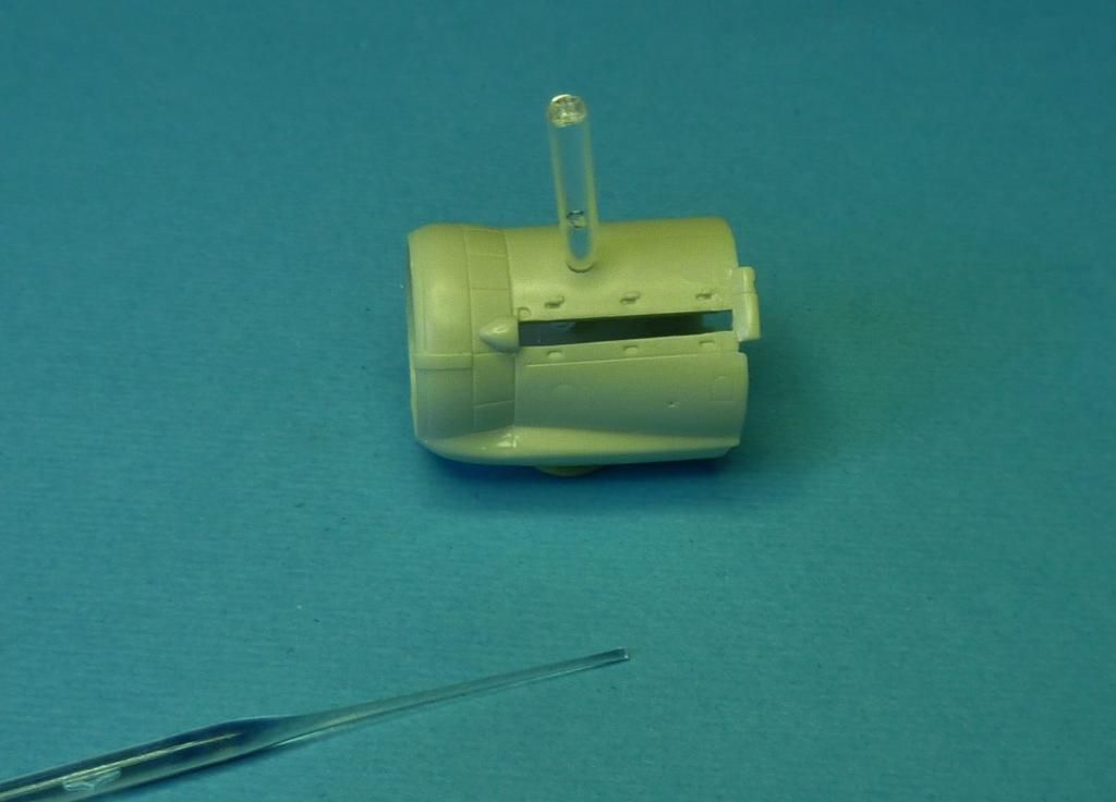

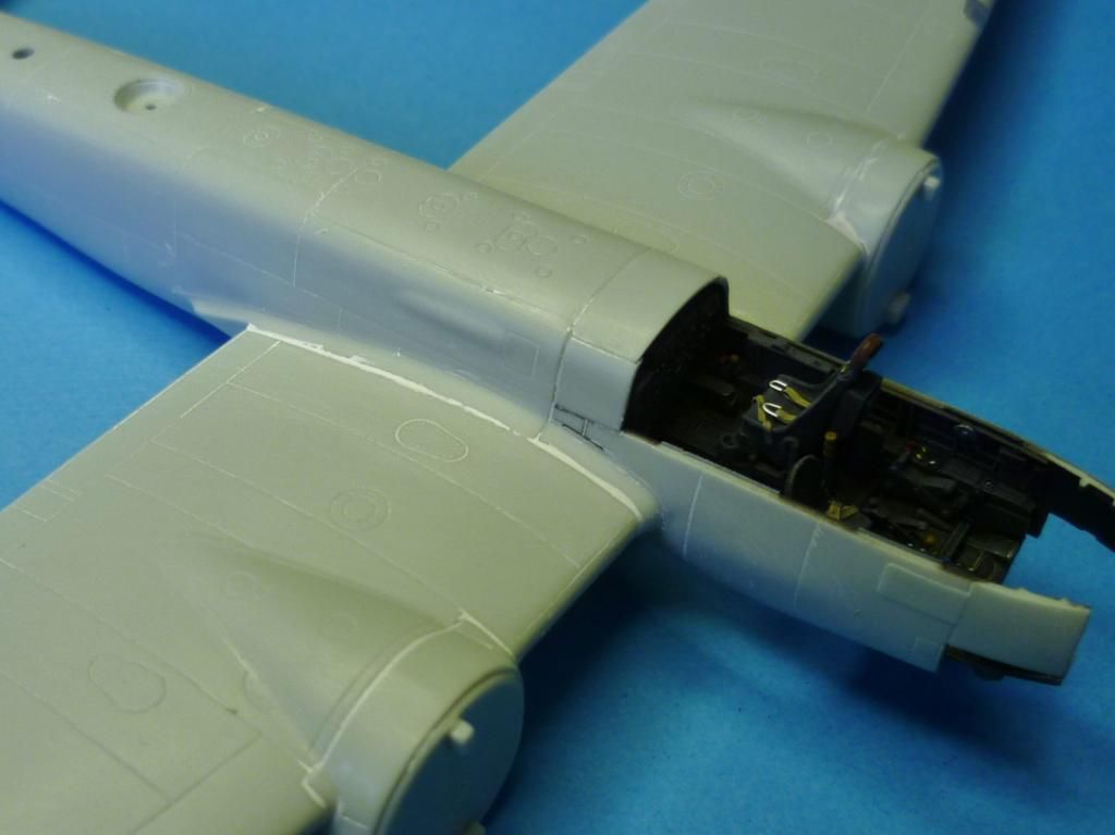

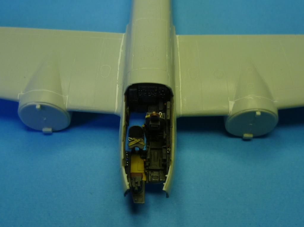

Sperando che San Fengda mi aiuti quando sarà il momento della verniciatura, proseguo con il tortuoso montaggio del kit...
Ecco le ali al loro posto, e anche qui l'allineamento era quello che era, per cui stucco e carteggio tanto per cambiare :?

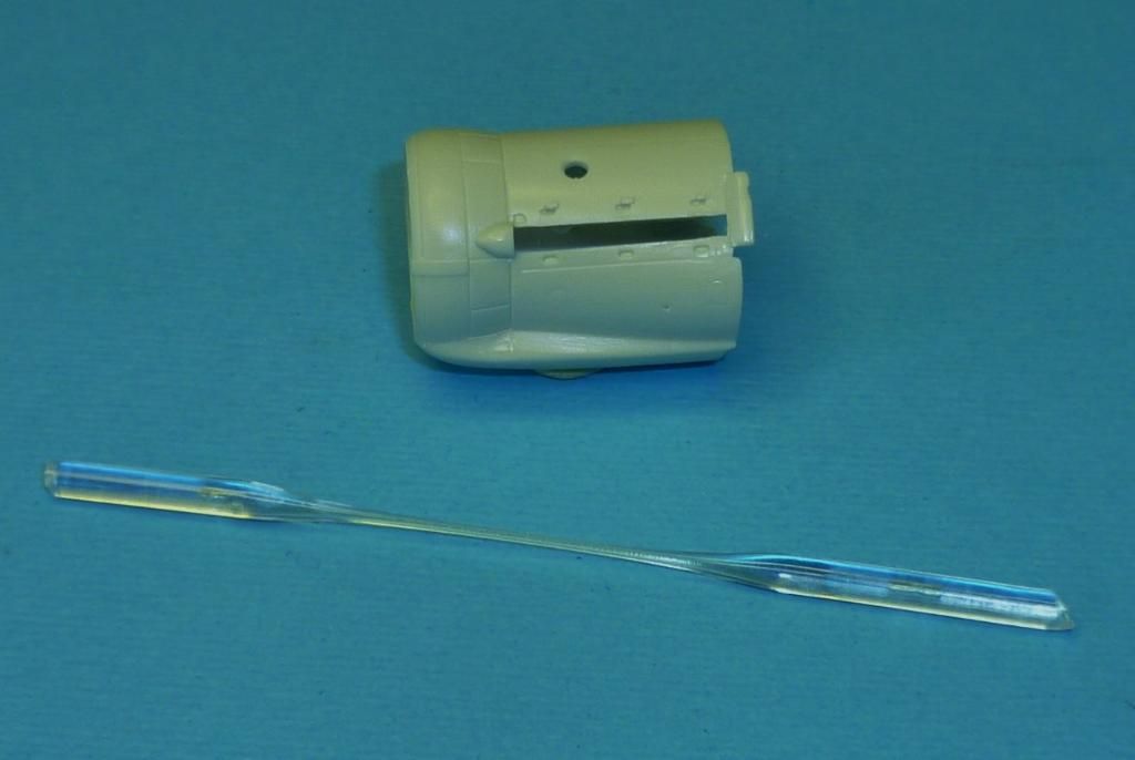

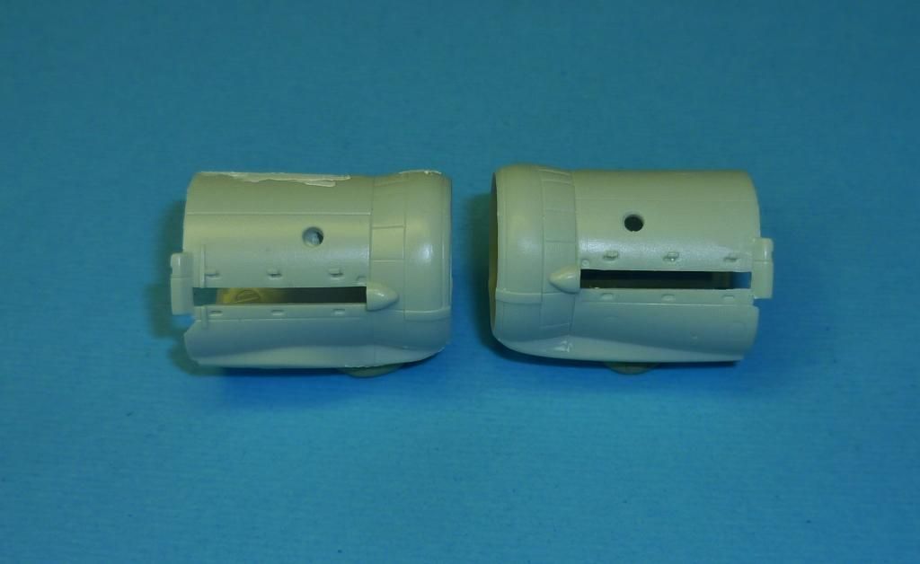

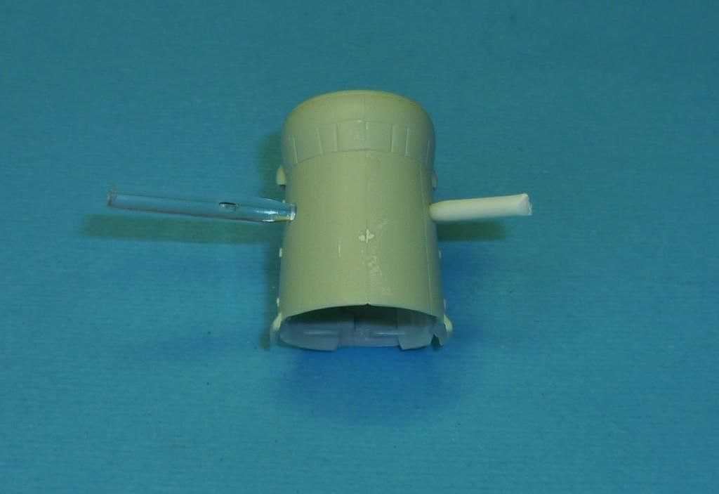

nel mentre ho anche messo mano alle coperture dei motori. Ho ripassato con l'incisore le pannellature dei flabelli che erano poco marcate, ho forato quello che dovrà ospitare un piccolo oblo trasparente, sul kit era solo inciso...
poi con sprue tirato a caldo ho tappato le aperture, trasparente da un lato e plasicard dall'altro

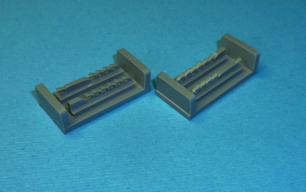

Questa è l'unica resina che mi sono concesso :-D

una delle mimetiche più invitanti e riprodotte dello Ju.88. Bella scelta. Sarà un piacere vedere come la interpreterai.
Gli oblò sulle gondole, vado a memoria ma credo di essere nel giusto, altro non erano che degli strumenti del motore. Vezzo tipico di molti velivoli teutonici come ad esempio anche lo Hs.129 di Emanuele e Luca. Ma tanto si sà; gli aviatori hanno la vista buona! :-sbraco
