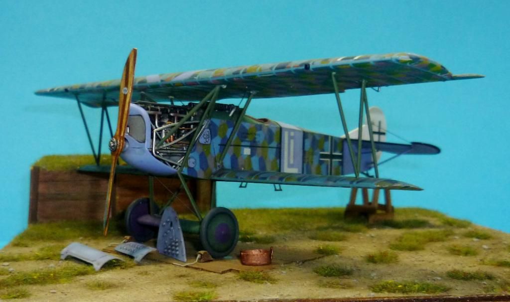

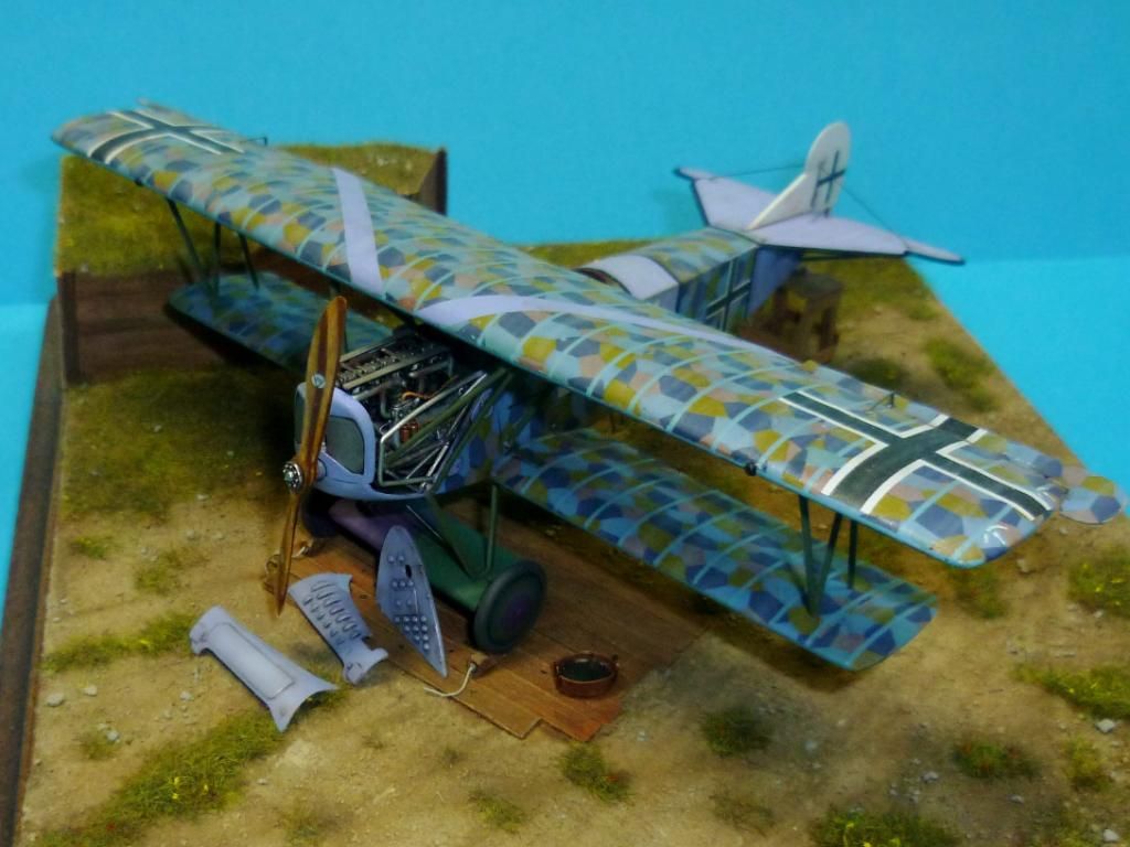

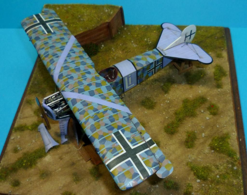

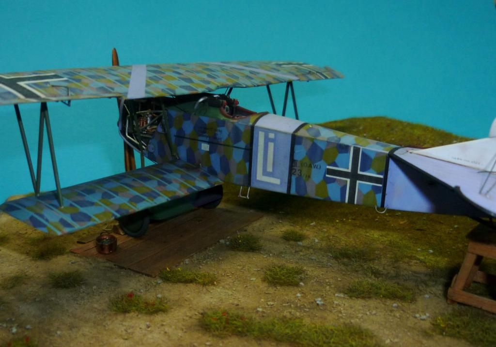

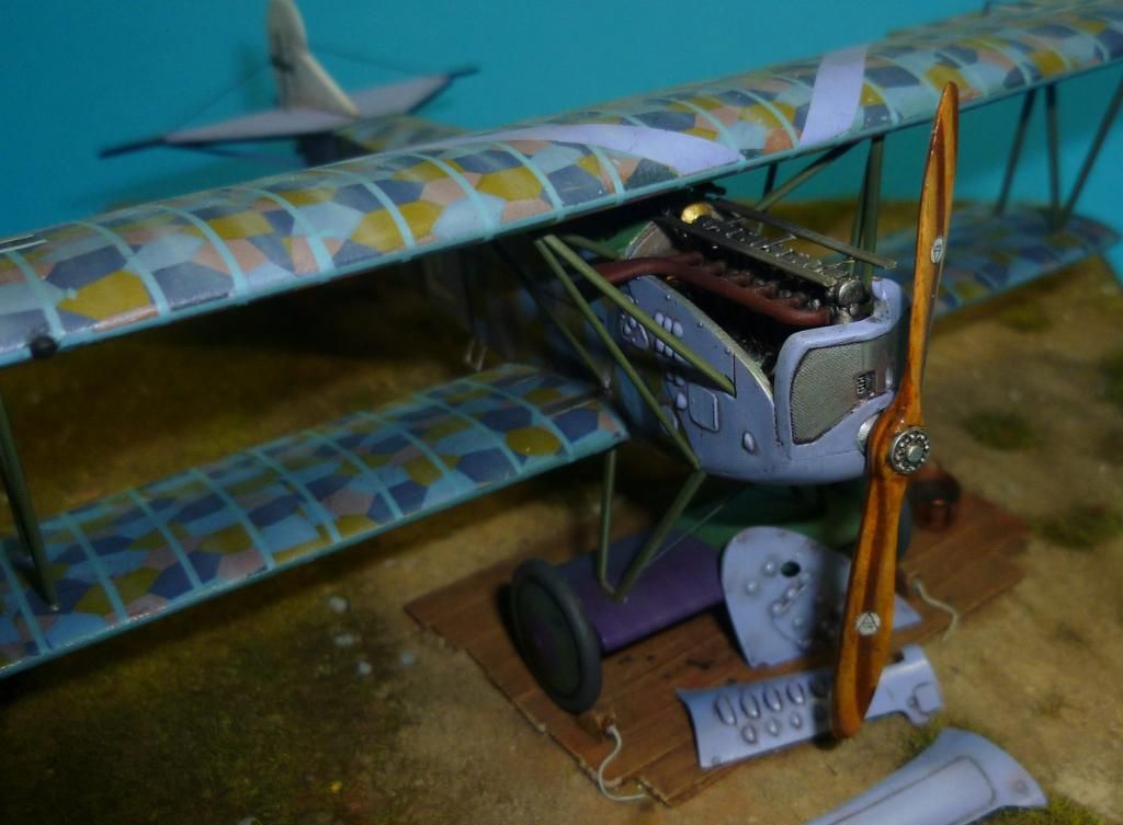

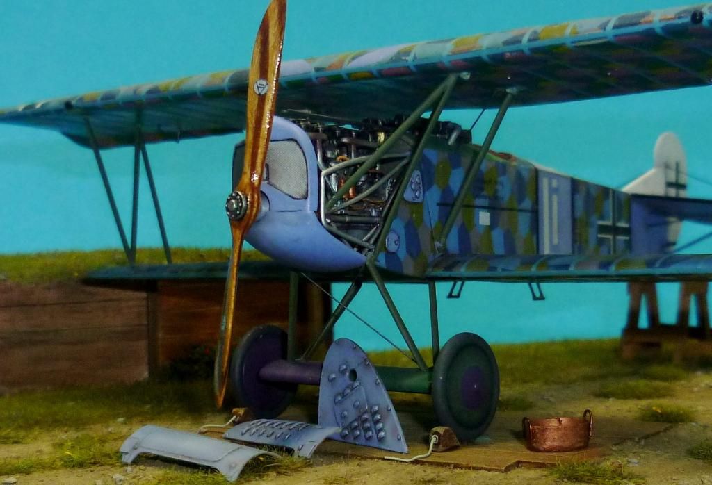

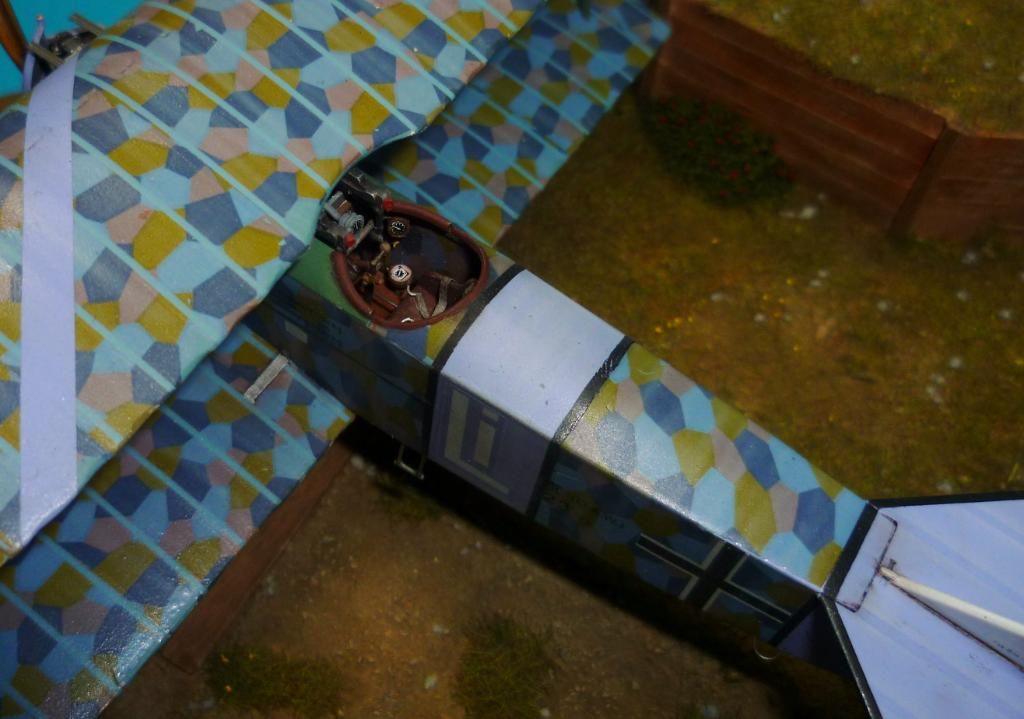

Su gentile richiesta del buon Aurelio, inserisco nella gallery una serie di scatti del mio Fokker D.VII della Roden in scala1/48. Questo è praticamente la mia seconda esperienza di biplani prima guerra mondiale. Ero in giro per una mostra di modellismo con la mia signora, quando ella mi rivelò il suo alto gradimento per questo tipo di aerei, dalle forme strane, coloratissimi e con la forte sensazione di fragilità...detto fatto! Per compiacere il suo desiderio di vederne uno nelle mie vetrine e per stimolare la mia capacità di modellista, ho aperto la sfida con me stesso acquistando seduta stante la scatola della Roden. Ovviamente scelta da Sara :-D
Dopo questo noioso preambolo, due parole per presentare il lavoro. Il Kit si presenta in una tenera plastica grigia,i pezzi fini e ben dettagliati devo essere trattati con cautela. L'abitacolo non è malaccio, ma qualche cosina mi sono visto costretto a metterla essendo il tutto bene in vista...il motore è fatto molto bene, giuste forme e dimensioni, ho aggiunto solo i fili delle candele e qualche alto filo in stagno che ho visto nelle foto. Roden dà la possibilità di aprire la zona anteriore del motore inserendo nelle stampate i pezzi separati, che ovviamente son oda assotigliare precchio. Per lasciarlo in bella vista ho ricostruito con filo di ferro il suo sostegno, quello del kit era sottile e tutto da ripulire, ho fatto prima a rifarlo così l'ho pure adattato meglio al motore.
Questa è stata la fase più complessa del montaggio :-D
Le ali non danno problemi e non ho tribolato gran chè, i tiranti sono praticamente assenti fra le ali per cui sono andato "abbastanza" spedito.
Le decals hanno lunghe strisce di losanghe sia per le sup.sup. che quelle inf. che devo essere ritagliate a misura per simulare le varie pezze che formavano la copertua telata delle ali e della fusoliera...un lavuraz!!!
Per l'elica devo ringraziare il carissimo Gianca...fatta da lui in listelli di legno!!!
Poi non ricordo gran chè...se avete domande o curiosità chiedete pure ;)

......lo posso dire???GODOOOOOOOOOOOOOOOOOOOOOOOOOOOOOOOOOOOOOOOOOOOOOOOOOOOOOOOOOOOOOOOOOOOOOOOOOOO! :-D :-D :-D :-D

......ormai sono uscito allo scoperto:sono avido di biplani....mi fanno impazzire :belli,colorati,tutti diversi.........spettacolari.....Ruggero dimmi solo una cosa i rinforzi in celeste sulle centine e sul bordo d'attacco li hai verniciati o sono in decal??ciao Enrico. ;) :-crazy :-crazy
